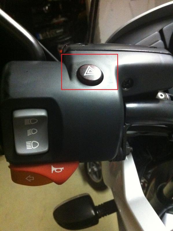

Hallo zusammen,
ich habe ein kleines Problem mit dem Fernlichtschalter: der funktioniert nicht mehr.... :mad:
Aber erst mal von vorne:
Ich habe bemerkt, dass rund um den Warnblinklichtschalter etwas Feuchtigkeit austritt (siehe roter Rahmen im Bild). Da habe ich versucht, die linke Abdeckung zu entfernen, es jedoch nicht geschafft. Irgendwie wollte die Abdeckung sich nicht abnehmen lassen:mad:
Bei dem Versuchen habe ich wahrscheinlich den Kontakt zum Fernlichtschalter unterbrochen. Denn jetzt hat der Fernlichtschalter seinen Dienst quittiert.
Kann mir bitte einer von Euch einen Tipp geben, wo die Feuchtigkeit um den Warnlichtblinklichtschalter herkommt und wie die sch... Abdeckung abgeht ...
Danke im Voraus!

Hallo...Wenn ich es richtig in Errinnerung habe, dann befindet sich unter dem Griffgummi ebenfalls noch eine Schraube...Gruß Chris...

Hi
Spiegel weg. Dahinter ist ein Schräubchen.
gerd

Hallo Chris,
vielen Dank für die Antwort! Die Schraube habe ich schon entdeckt und auch schon gelöst (wie auch die, die im Bild auf der rechten Seite zu erkennen ist). Die Abdeckung lässt sich auch am rechten Rand ca. 3 cm aufklappen. Man kann sie jedoch nicht entfernen.
Ich wollte auch nicht mit zu viel Gewalt arbeiten, nicht dass ich da noch was abbreche ...:banghead:

Bau mal den Spiegel ab, da ist die zweite Schraube versteckt

Hallo zusammen,
so, gerade von der Garage zurückgekommen: Ergebnis: Operation gelungen - Patient lebt! :dance:
Aber dass
- nicht die Abdeckung abzubauen ist, sondern der komplette Halter
- die Abdeckung von hinten mit 2 klitze-kleine Schrauben befestigt ist
- eine der Schrauben durch einen Aufkleber verdeckt war (siehe Bild)
habe ich nicht so lustig gefunden. Aber zumindest ist die Feuchtigkeit um den Warnblinklichtschalter weg (wo immer sie auch hergekommen sein mag...) und (viel wichtiger) der Fernlichtschalter tut's auch wieder!
