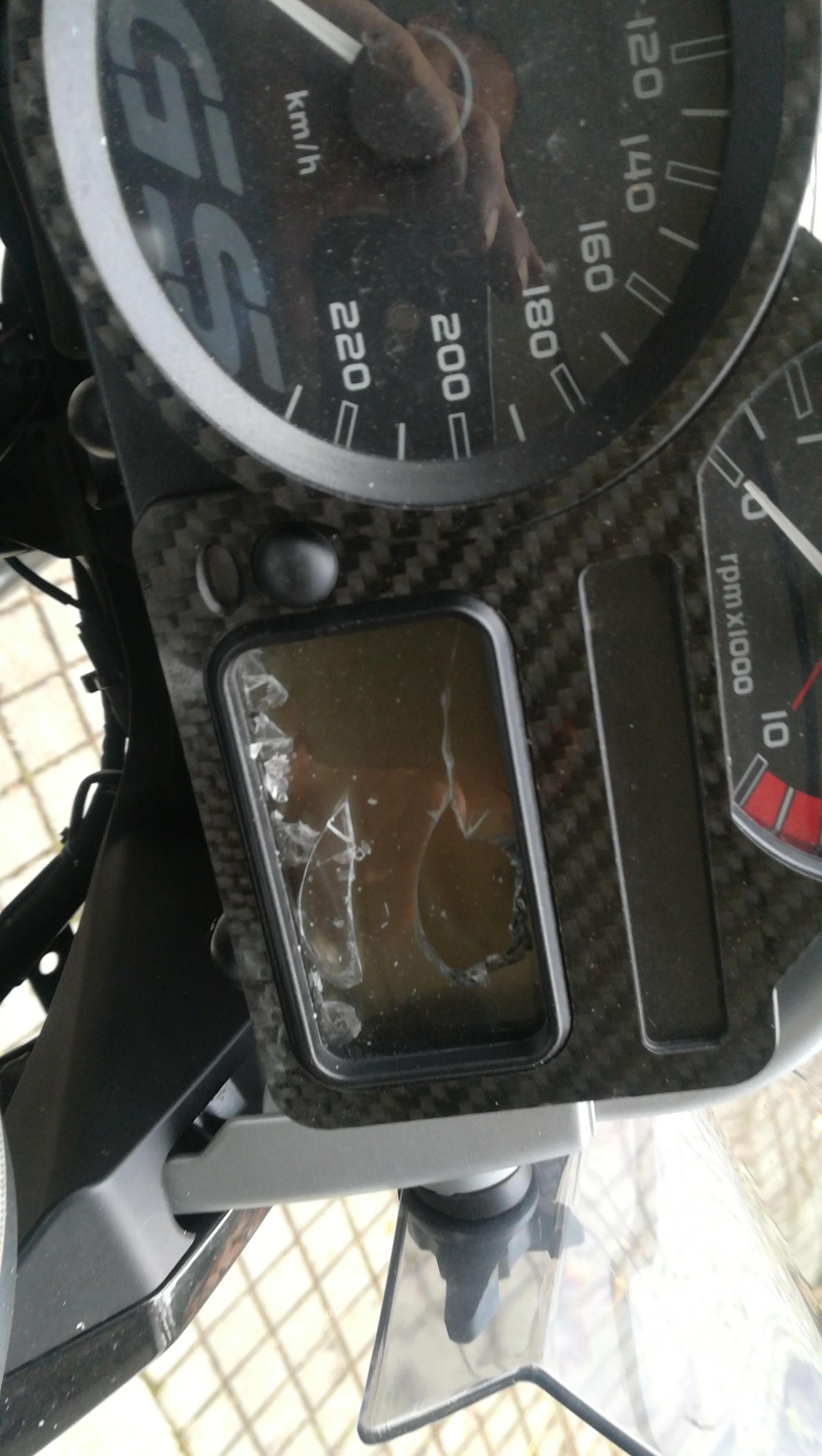

Diskutiere Abdeckscheibe des Cockpit kaputt im R 1200 GS und R 1200 GS Adventure Forum im Bereich Motorrad Modelle; Hallo, bei meiner GS 1200 Bj 2012 ist die "Verglasung" des Bereichs Zusatzinfo gesplittert. Kann man das einzeln ersetzen ? Servus Peter

Hey Adv,
hau mal ein Foto davon rein...

Gibt nur einen Reparatursatz, 173€

Bin nie in die Verlegenheit gekommen, sieht aber problemlos aus.

Danke ... und kann man den einigermassen problemlos anbringen ???
Hallo Peter,
ja ist kein Problem, habe das schon beim Tausch der Tachoblätter gemacht. Tachoeinheit ausbauen und die Torxschrauben auf der Unterseite lösen. Anschließend kann das Oberteil abgezogen werden. Beim Zusammenbau unbedingt darauf achten, daß die Glasinnenseite des neuen Oberteils (Reparatursatz) nicht berührt wird.
Gruss
Klaus

Ich habe so einen Repsatz als Neuteil.
RealOEM.com - BMW Online Ersatzteilkatalog
Ich hätte gerne 100 Euro inkl. Versand dafür. Habe ich mal für meine gekauft da die Gläser innen angelaufen waren, beim Zerlegen hatte ich aber festgestellt das ich den Belag abwischen konnte und somit brauchte ich den Repsatz nicht mehr. Hat mich damals 150 Euro gekostet.
