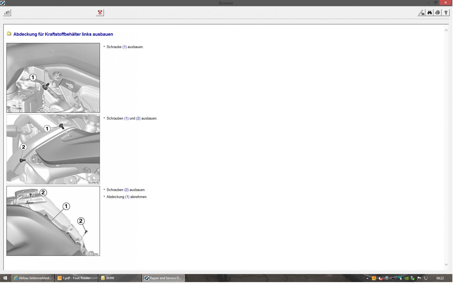

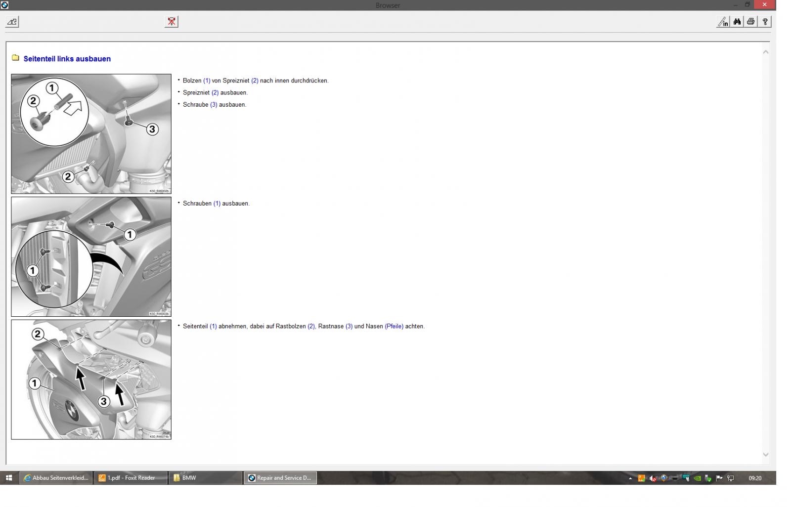

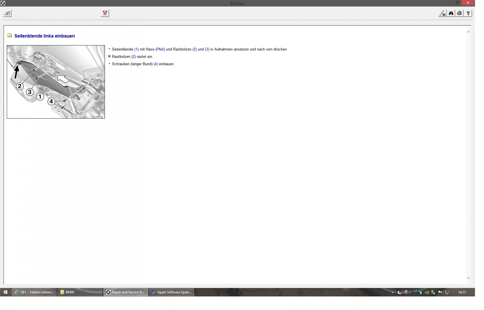

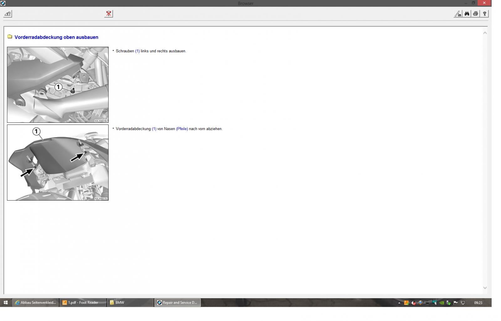

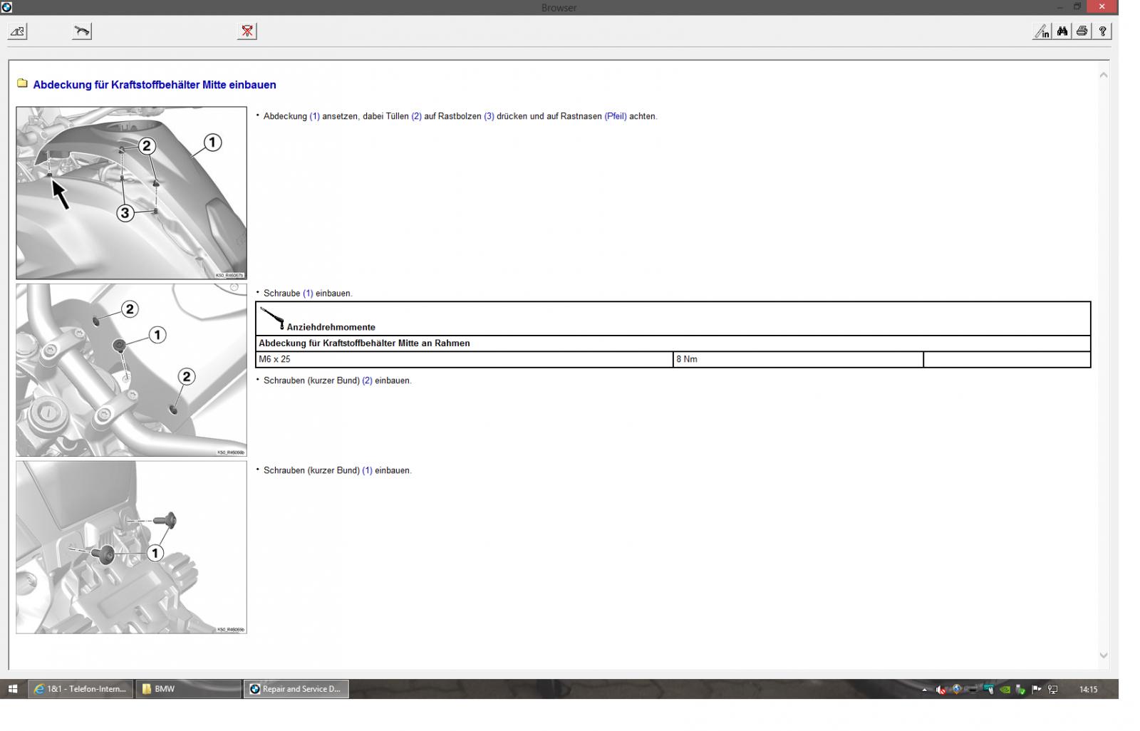

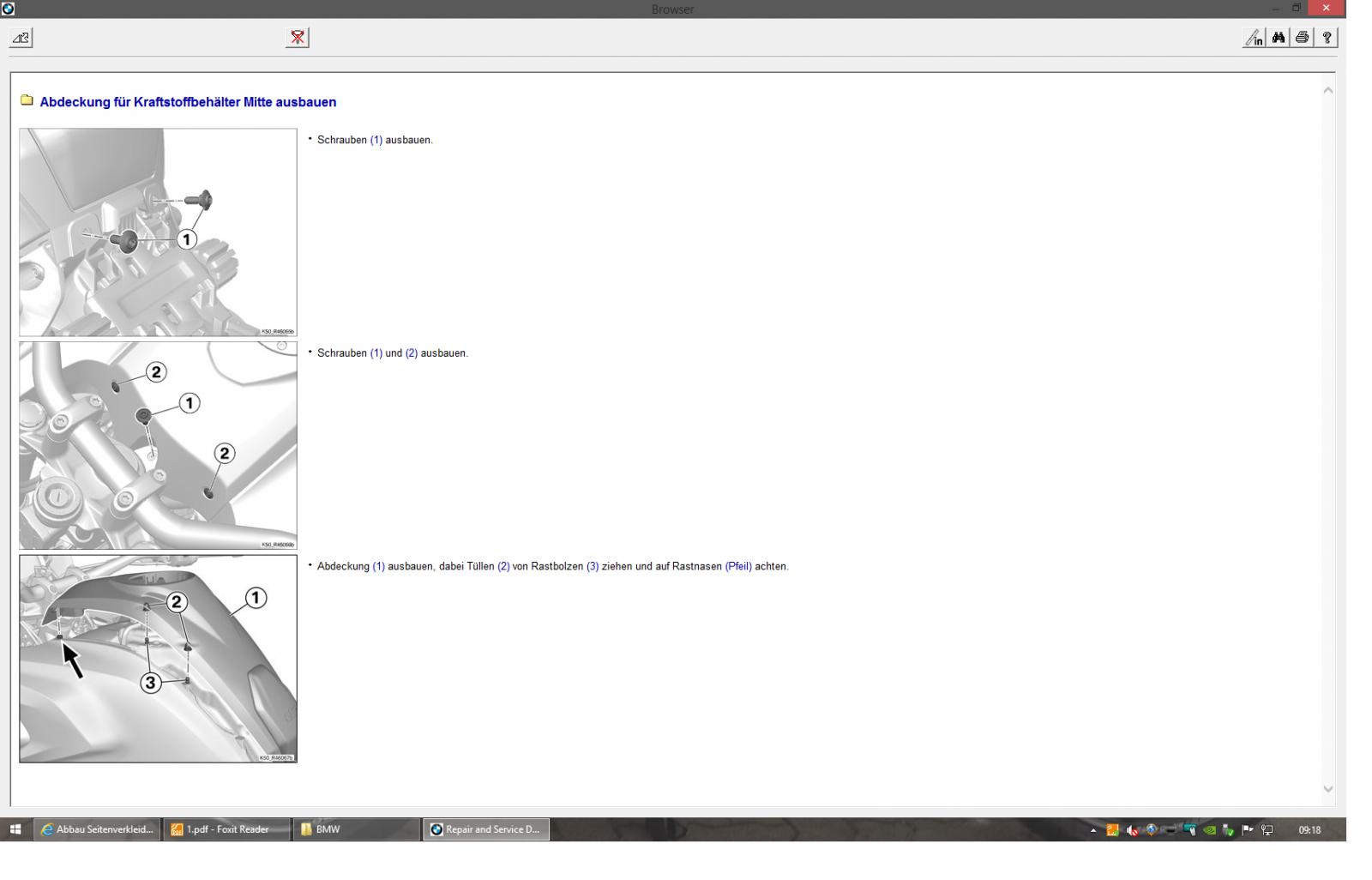

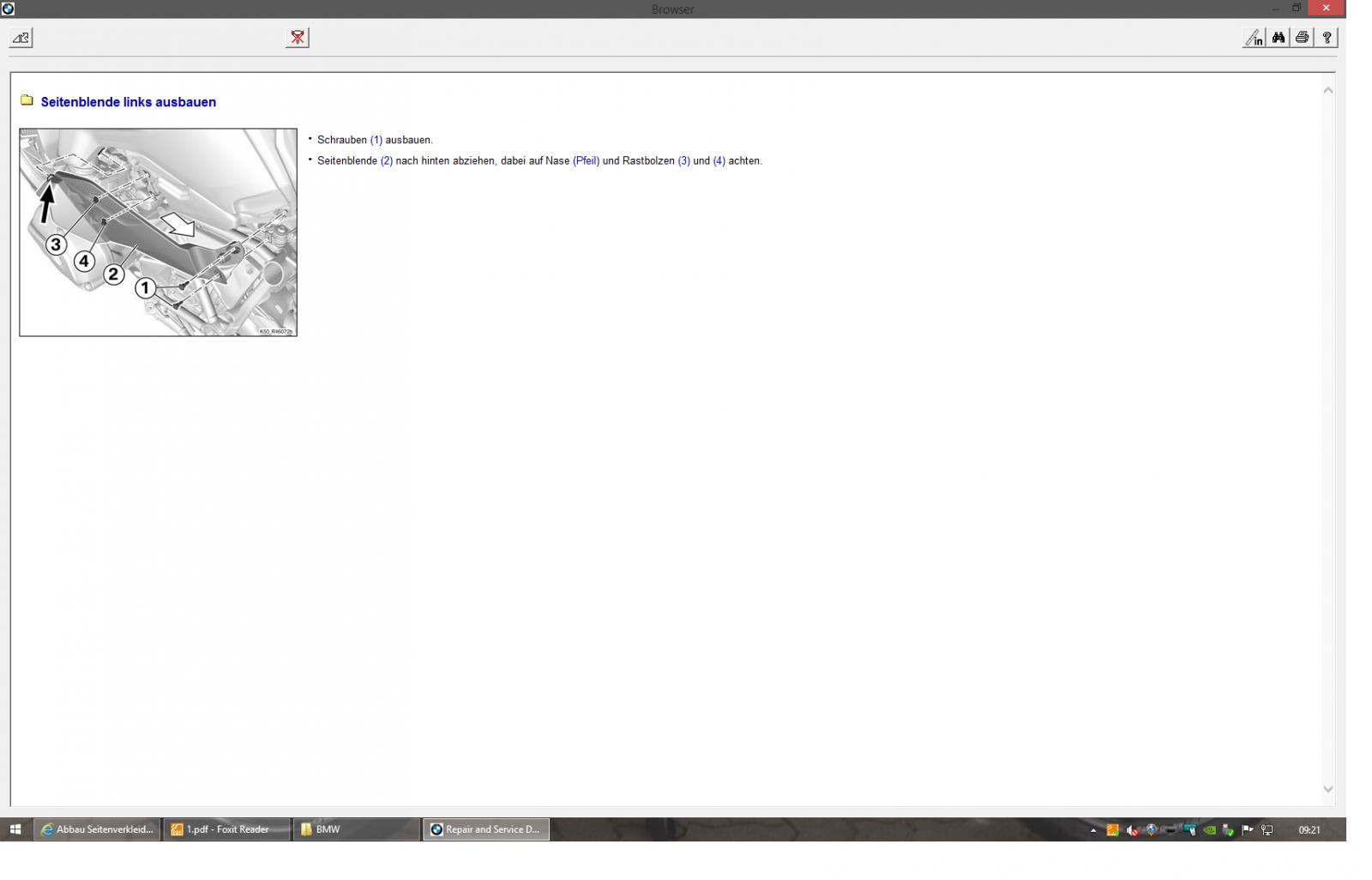

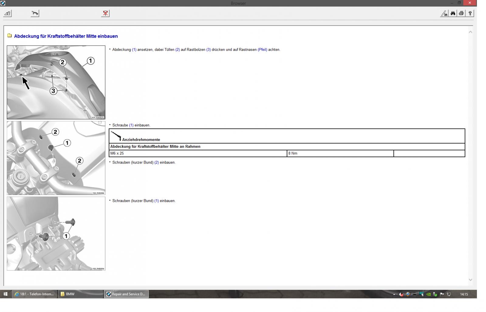

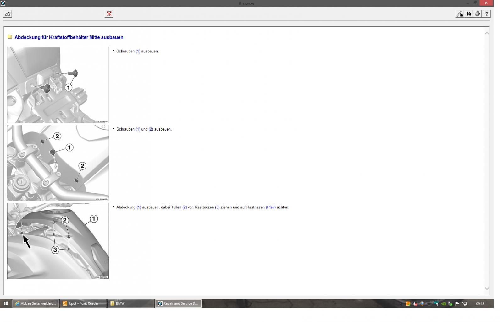

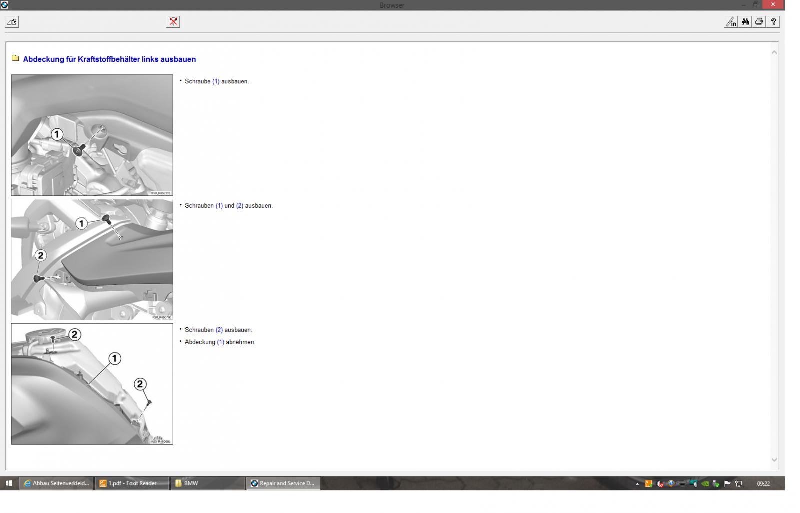

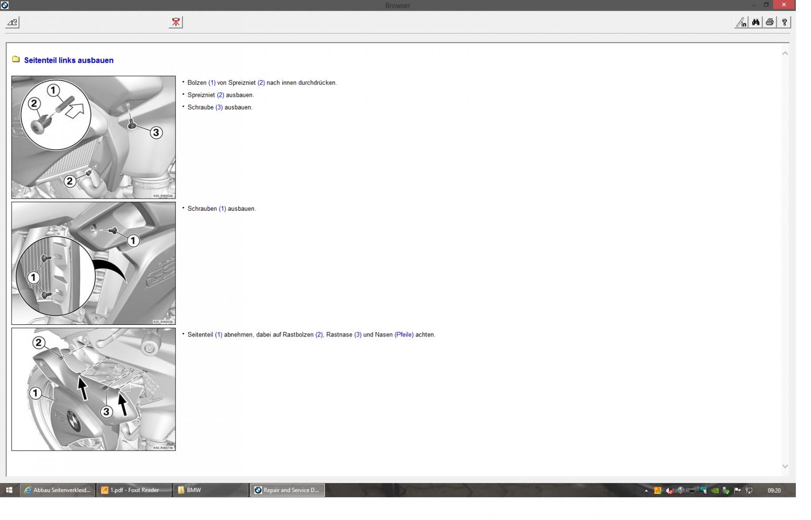

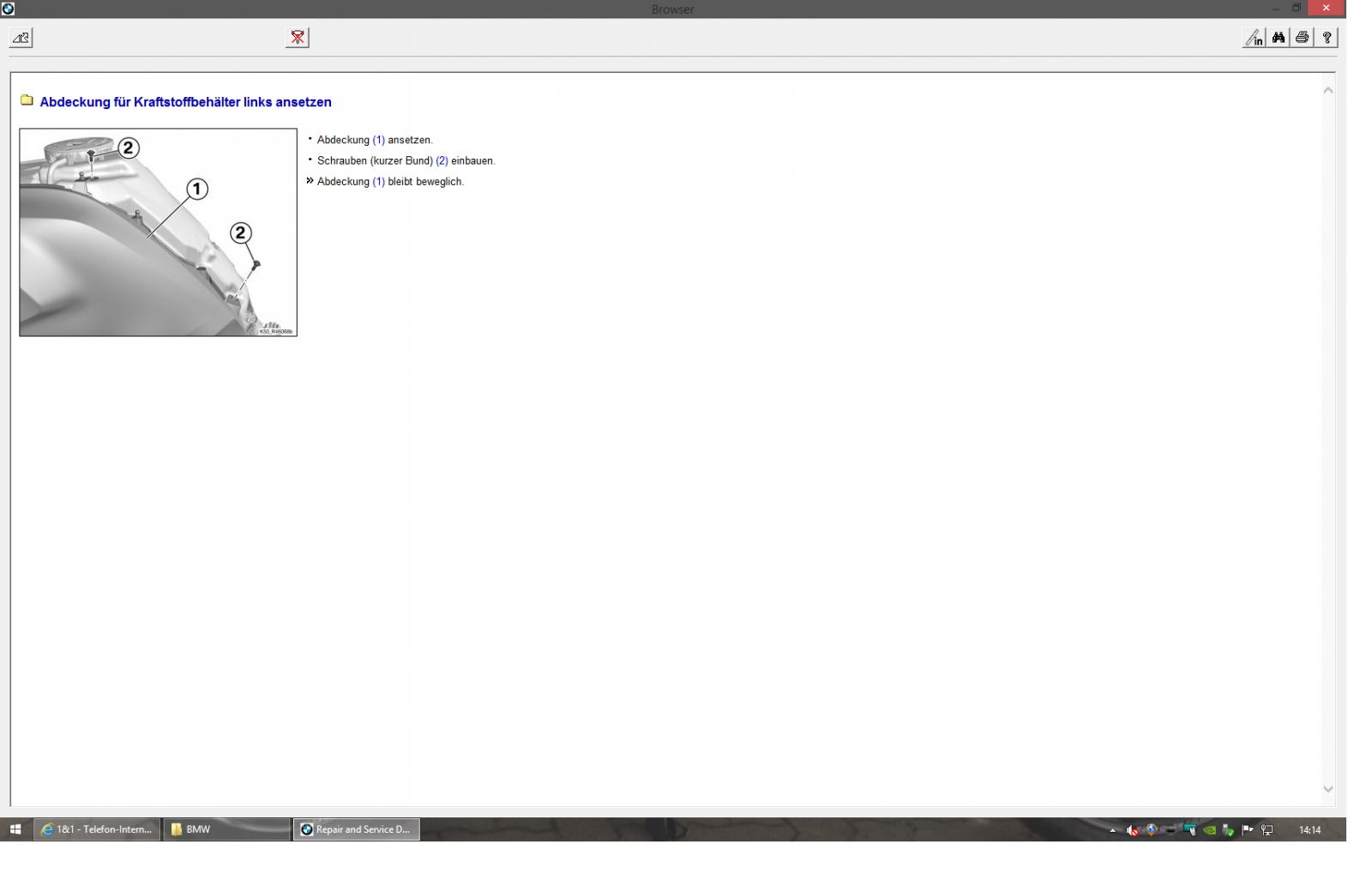

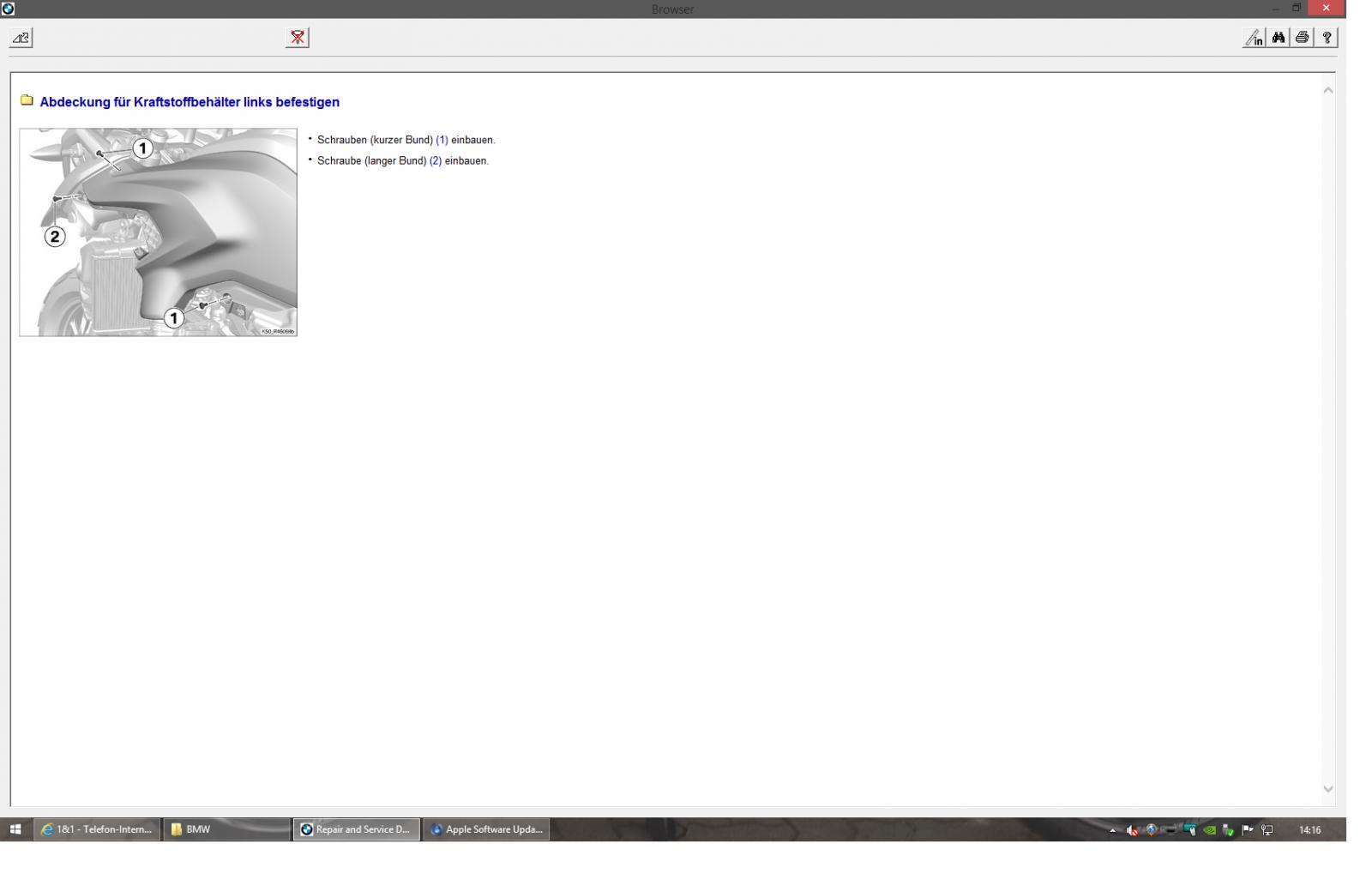

hier steht beschrieben wo welche Schraube (kurzer/langer Bund) hin muss.
Gruß Andreas
svabo70
svabo70
12.10.2012
3.723
BGL
GS 1250 HP 2020
Super, danke... Hab auch die DVD, aber aber das ist mir noch gar nicht aufgefallen.
