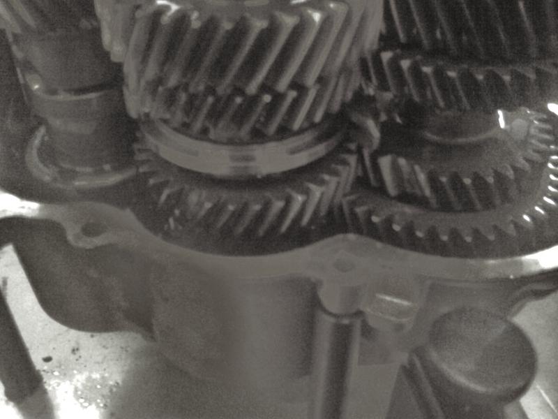

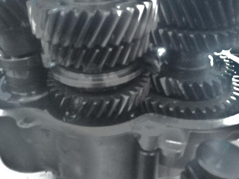

Die Diagnose
Getriebeausgangswelle -> fehlen Zähne
Getirebezwischenwelle -> fehlen Zähne
Getriebeeingangswelle -> nicht mehr die Beste!
Insgesamt 3 Zähne abgeschlagen!
Bleibt nur ein neues oder Tausch- Getriebe, da Reparatur zu teuer.
BMW zeigt keine Kulanz.
