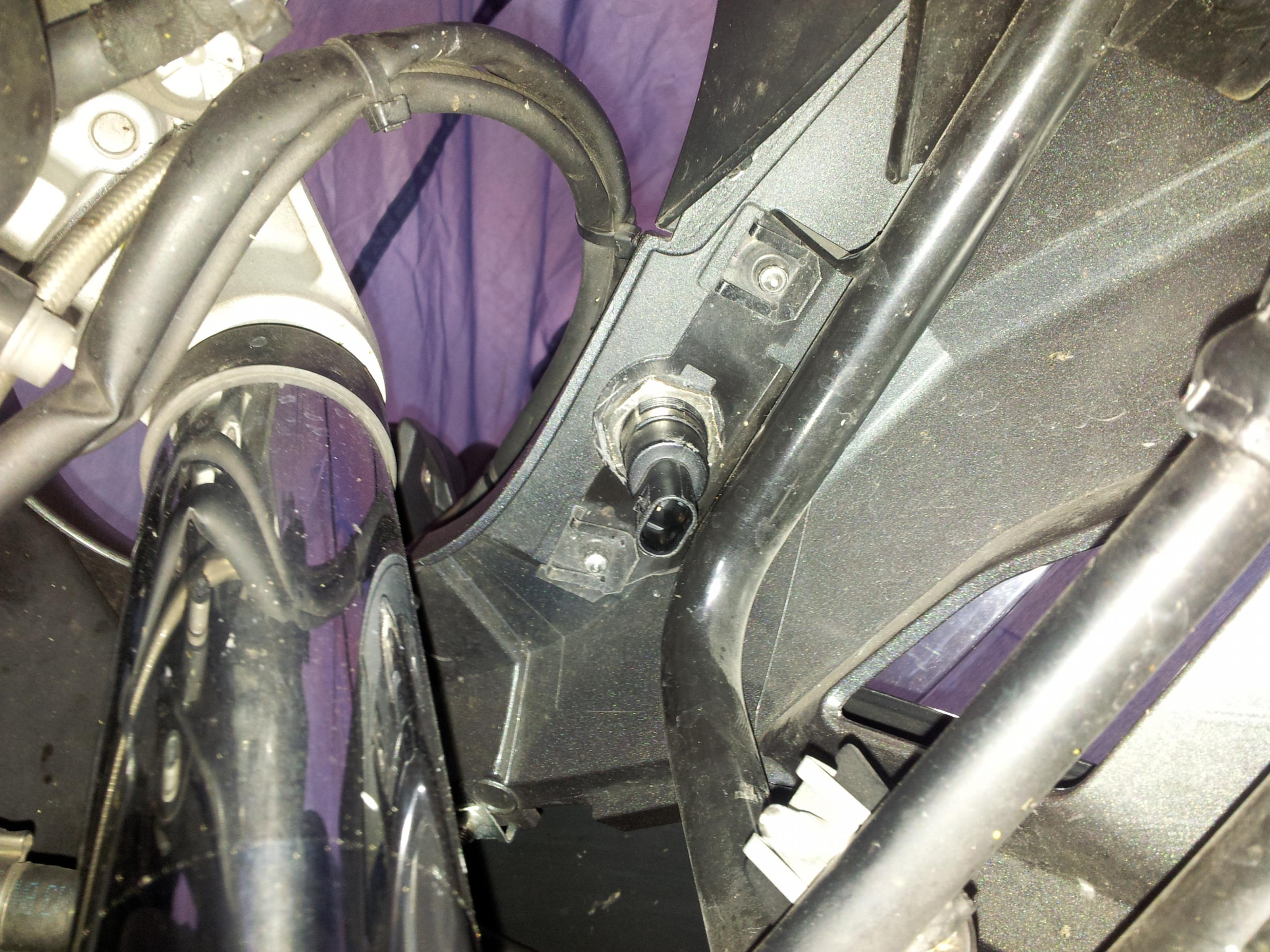

Moin allezusammen!
Nach einer schon mal recht zielführenden PN von gestern, will ich hier mein Problem nochmal etwas konkretisieren:
die gestern von mir verbaute Steckdose ist "original BMW", also so eine wie unter der Sitzbank - das bedeutet: sie erfordert zum Anschluss leider einen speziellen 2-poligen Stecker (nicht Standard AMP-Flachstecker). Gerüchten zufolge könnte der Cartool-Stecker da drauf passen, aber den benutze ich ja schon für das Navi - ausserdem bin ich da nicht sicher. Verdrahten möchte ich die Steckdose ohnehin auch direkt an die Batterie (via Sicherung) - das konfektionieren, verlöten, schrumpfen etc. ist für mich kein Problem - ich suche also NUR nach so einem speziellen 2-poligen Stecker der auf die originale BMW 12V-Steckdose passt... mit oder ohne einem Stück Kabel dran... egal, das bekomm ich hin! Ach ja, noch zum Zweck: Smartphone laden... das alte Leid...
Grüßle, tünsi

..es geht also um einen Stecker der da (Bildmitte) rein passt:12V-Dose von unten.jpg

Hallo Tünsi,
den Stecker gibt's (wahrscheinlich) auch beim "Freundlichen", dort wird er auch "Cartool Stecker" heißen, denn diese Stecker sind eigentlich für Reparaturen am Kabelbaum gedacht, es ist auch eine "AMP" Serie (ich hab sie nur im freien Handel noch nicht gefunden, die "Superseal" sind größer und die "AMPseal 16" haben ein anderes Format). Cartool konfektioniert diese mit Kabel-"Schwänzen".
Du kannst Dir beim Händler die Seite im ETK (elektronischer TeileKatalog) zeigen lassen, da wist Du den Stecker erkennen. Ich habe kürzlich auch so einen besorgt (fürs Auto, Kennzeichenbeleuchtung, zumindest auf dem Bild sieht er so aus), lag bei knappen 10 Euro.
Die original Verkabelung für die zweite Bordsteckdose wird übrigens an der ersten Steckdose unterm Sitz abgegriffen (mit einem Y-Kabel) und unter dem Tank verlegt.
