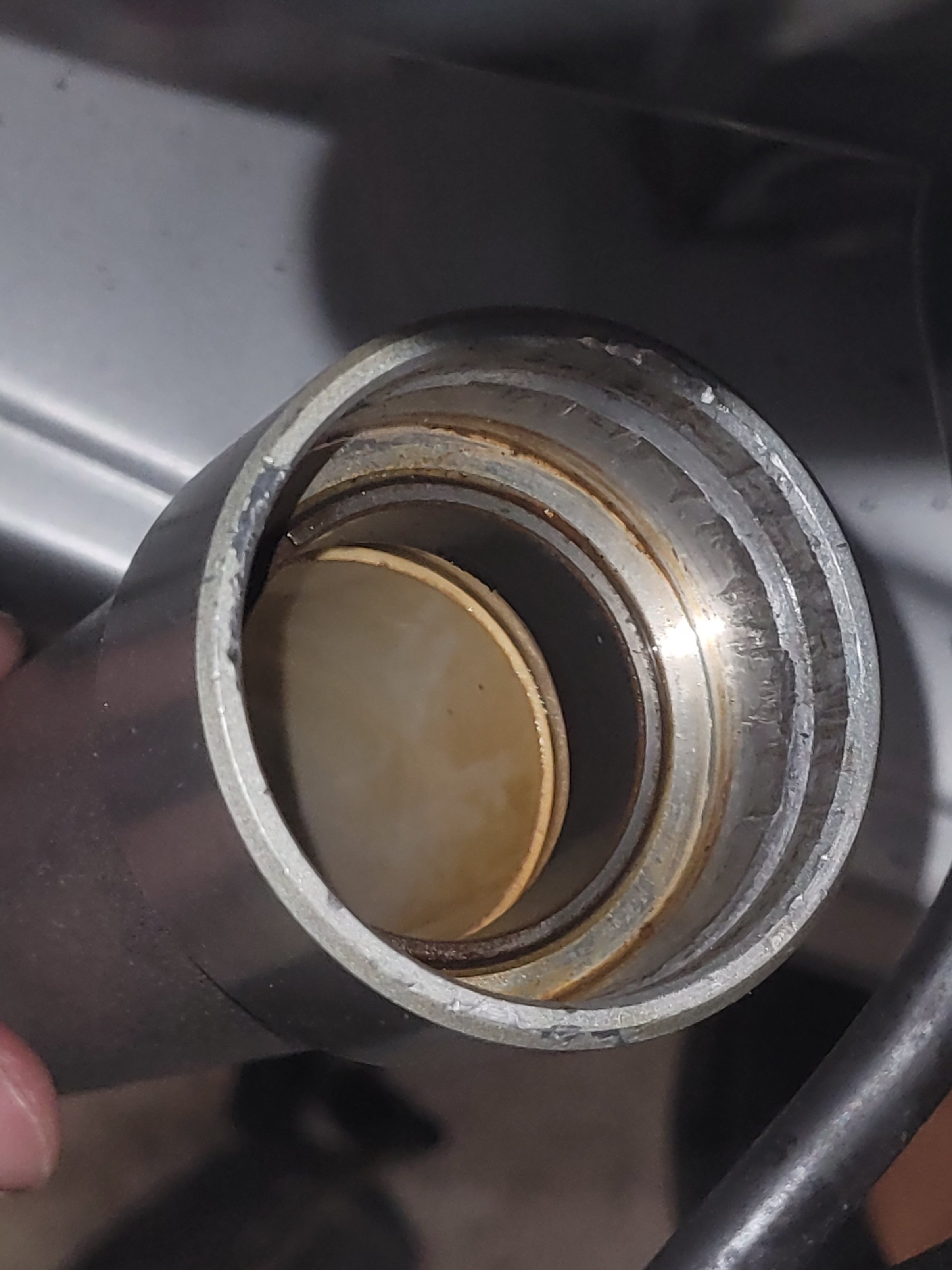

Hi Leute,
bin bei meinem Refit Projekt wieder auf ein Problem gestoßen.
Die Gabel war links undicht. Hab dann die Simmerringe getauscht, neues Öl rein usw.
Die Maschine war seitdem noch nicht auf der Straße, und schon wieder ist ordentlich Öl rausgelaufen.
Habs jetzt nochmal zerlegt und mir mal genauer angesehen.
Sieht so aus, als hätte mal jemand versucht, den Dichtring mit dem Schraubenzieher rauszuhebeln, zwischen Rohr und Dichtring. Da sind viele tiefe Riefen drin.
Siehe Bild:
Die Riefen gehen nicht bis ganz runter.
Meine Idee: Den Metallring und den Simmerring in umgekehrter Reihenfolge einbauen und hoffen.
Allerdings weiß ich nicht, in wiefern das bedenklich ist, daher Frag ich mal die Runde.
Danke schonmal!
Viele Grüße
Frank
