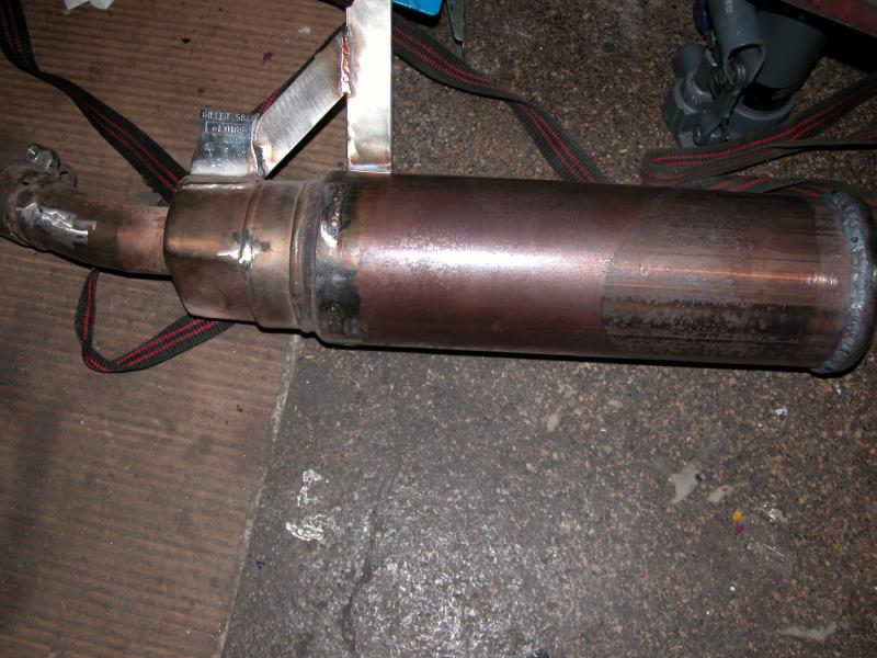

Ich meine gehört zuhaben das der HPN Auspuff von der 100R ist?Kann Ich den 100R Topf an meine 100GS schrauben oder muss Ich den Vorschalldämpfer von der 100R noch haben?Was muss noch geändert werden?

Hallo Peter,
willst Du den Auspuff nach oben oder nach unten montieren?
Ich habe mal einen Auspuff für einen Bekannten geschält, sie dann so aus!
Den haben wir dann unten montiert. So konnte er 2 gleiche Koffer fahren.
Für die obere Anbauart würde ich mir lieber was anderes besorgen!

Hallo Manuell
Brauche Ich dann den Vorschalldämpfer der 100R ?

Für die eine tiefe Montage ja, wenn Du den Auspuff wie HPN stellen willst dann benötigst Du den originalen von der GS.
