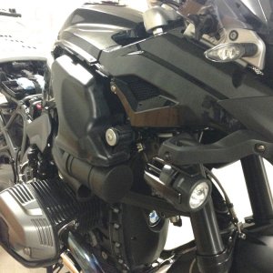

Vorher-Halogenscheinwerfereinstellung fixieren zur späteren Prüfung nach Umbau.
kosinus01
30.03.2014

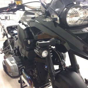

Demontage beider Seitenverkleidungen um später das Steuergerät der HID Kits befestigen zu können.
kosinus01
30.03.2014

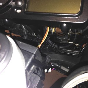

Ausbau Halogen Leuchtmttel..
kosinus01
30.03.2014

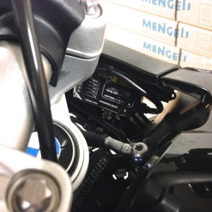

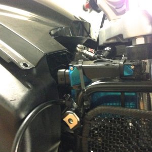

Steuergerät des Xenon Kits in rechten Rahmen montiert.
kosinus01
30.03.2014

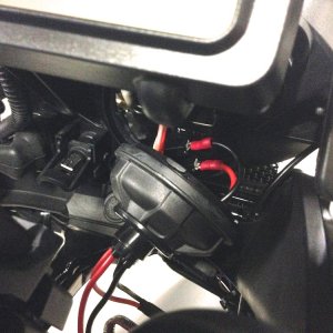

Montage neues Leuchtmittel und Stecker verbinden. Habe über beide Kontakte noch einen Schrumpfschlauch gezogen damit es beim Einbau und verschrauben k
kosinus01
30.03.2014

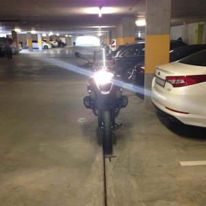

Fertig. Xenon 35W 6000k
kosinus01
30.03.2014

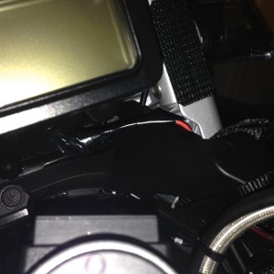

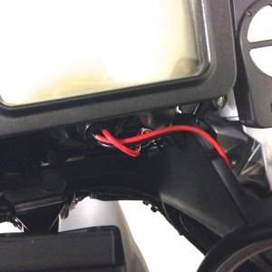

Kabel des HID Kits seitlich unter der schwarzen Verkleidung verlegt.
kosinus01
30.03.2014

Xenon Licht. Scheinwerfereinstellung prüfen und ggf. nachjustieren.
kosinus01
30.03.2014

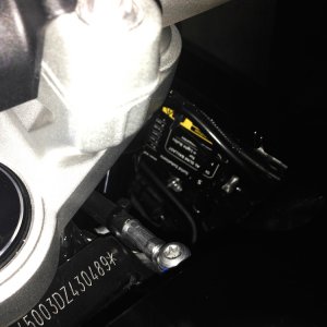

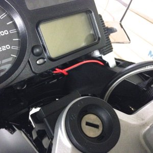

Kabelverlegung des Xenon Leuchtmttels.
kosinus01
30.03.2014
Fertige Kabelverlegung. Etwas schlecht zu erkennen da auch noch mit schwarzem Isolierband umwickelt.
kosinus01
30.03.2014
