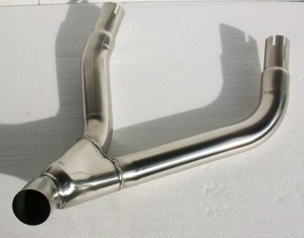

Diskutiere Y-Rohr für R100GS im 2 Ventiler Forum im Bereich Motorrad Modelle; Weil mein Sammler ziemlich gammelig ist, will ich ein Y-Rohr von Boxxer-Parts anbauen. Hat jemand so ein Teil schon eintragen lassen?:rolleyes:

Habe ein Y-Rohr drunter und eingetragen. Auch im Zusammenspiel mit Siebenrock und HPN-Baja. Erledigt durch Manuel (SWT-Sports). Wollte auch keinen Stress mit der Rennleitung. Hatte mich aber auch nicht erkundigt, ob das bei anderen Herstellern auch geht. War eher spontan so dahergequatscht und hat dann aber ganz fluffig geklappt.

Geht die Eintragung auch mit org. Dämpfer, wegen der Lautstärke?

Das will ich wohl meinen, ich hatte vielmehr Bedenken, dass es bei mir nicht klappt wegen der diversen Umbaumaßnahmen an meinem Möppi.

Bring das Y-Rohr einen Vorteil, abgesehen von der Gewichtsersparnis?

Geht eigentlich um den Rost am alten Sammler (Y-Rohr aus VA),und es soll auch von der Leistung besser sein.

Also was es bringt, ist für mich die Summe der Kleinigkeiten die hier schon erwähnt wurden: rostfrei, weniger Gewicht. Aber nicht nur das Eigengewicht! Bei Geländefahrten hat mein Hinterrad immer gewaltig Lehm auf dem Sammler "gestapelt", deshalb wohl der Name "Sammler". Also hast du nicht nur ca. 2,5 kg weniger Lebendgewicht sondern am Ende einer schlammigen WP auch ca. 3 kg weniger Zusatzballast. Mit dem o. g. Rohr habe ich zum Glück nicht das oft zitierte und gefürchtete Drehzahlloch. Gefühlt geht es untenrum ein wenig besser, was mir in engem Geläuf ganz gut auskommt. Ab mittlerer Drehzahl legt die Maschine jetzt aber gewaltig an Drehfreude und Antritt was drauf, was auf langen Geraden echt super viel Spaß macht. Kann aber sicherlich auch variieren, je nach Motorkonstellation. Ich habe beispielsweise 1000er Siebenrock Zylinder und Kolben und erleichterten Ventiltrieb, aber die 800er Vergaser. Dazu allerdings 40er Krümmer ohne Interferenzrohr und den schon erwähnten HPN Baja ESD. Im Prinzip kommt es auf einen Versuch an. Wird auch immer wieder kontovers dikutiert. Wobei ich ganz speziell noch zufriedener bin, weil alles eingetragen ist (und bei mir auch muß).

Y-Rohr mit E-Prüfzeichen
Hallo BMW-Gemeinde,
die neuen Y-Rohre haben jetzt eine E-Prüfung, sind jetzt also eintragungsfrei.
Sie kosten 249,- € und sind in kürze lieferbar!
