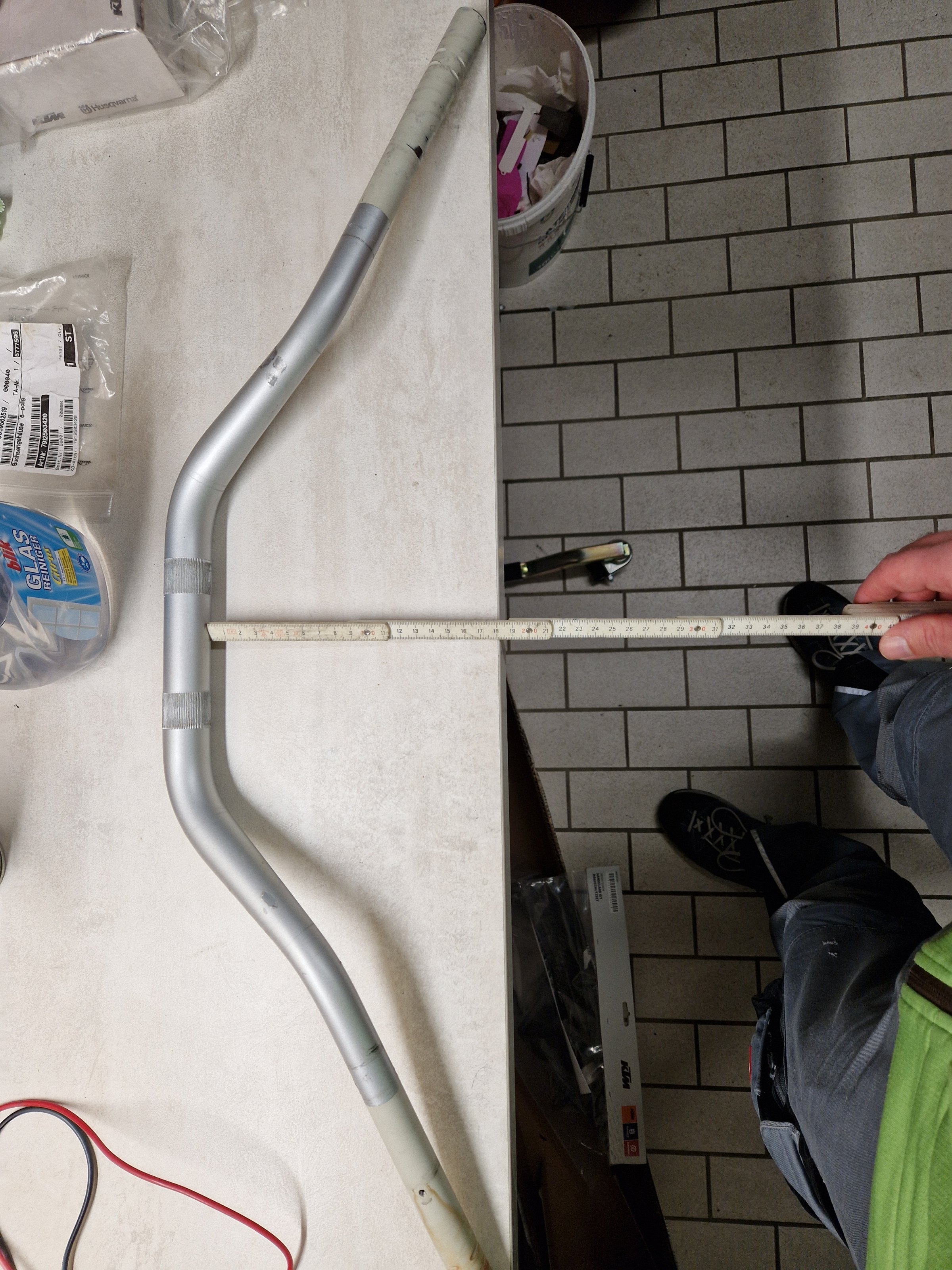

Lenker R1200GS Bj. 2006:
Breit: 78cm
Hoch: ca. 17-18cm von Mittelteil bis Lenkerende. Siehe Foto.
Bei der Breite muss man berücksichtigen, dass bei der luftgekühlten 1200GS die Griffenden breiter sind, als der Lenker.
Das liegt daran, dass die Lenkerendengewichte noch ein paar cm in den Griff hineinragen.
Wieviel das ist(und ob bei anderen Modellen auch), vermag ich jedoch mangels der Gewichte nicht zu sagen.

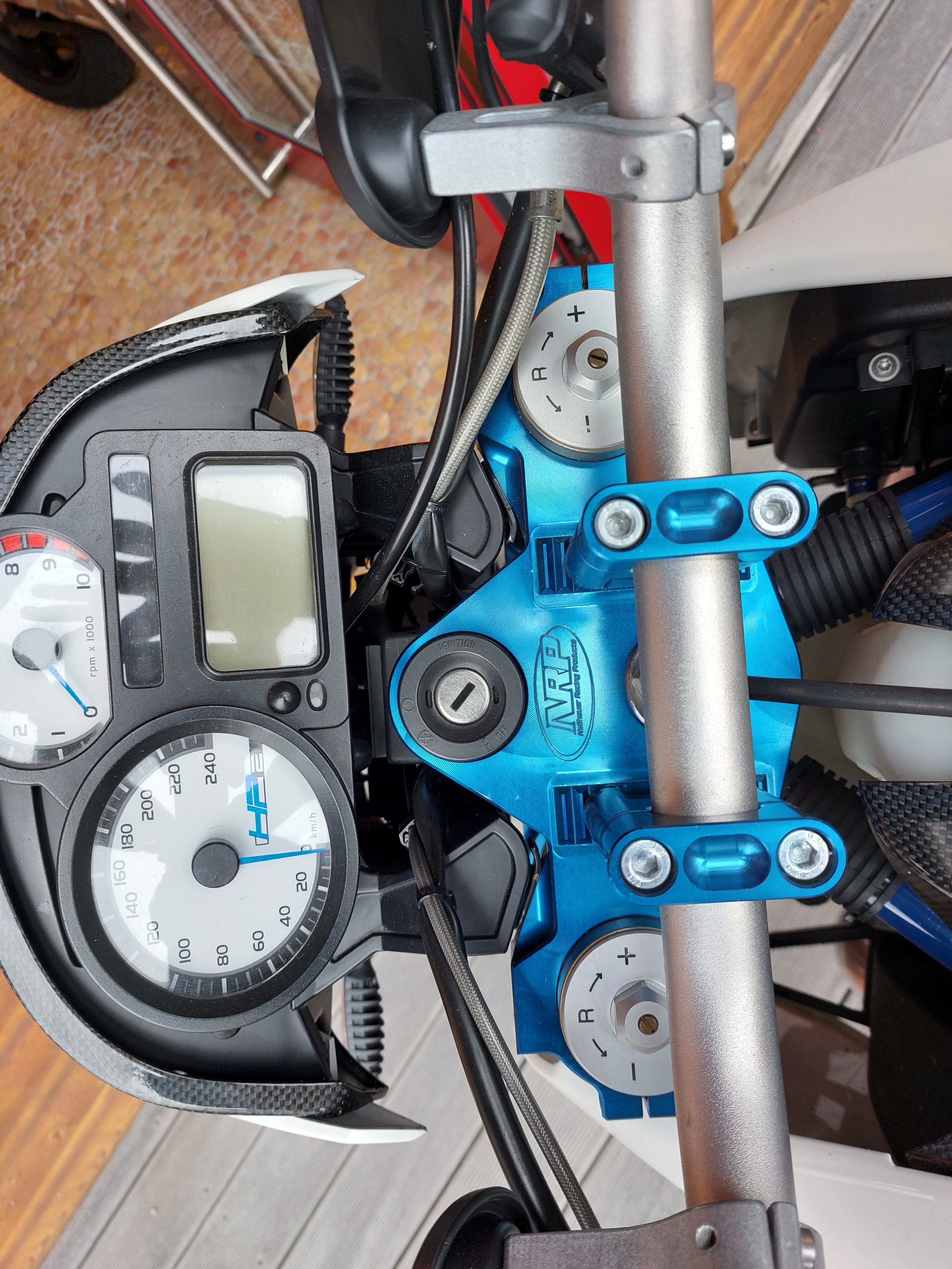

Hi, ich habe die gleiche Gabelbrücke. Diese Lenkererhöhung von LSL: RISEUP DISTANZBÖCKE RISER R30 SCHWARZ 30MM DUCATI MONSTER S4R 03- S2R 05-ABE passen perfekt. Sie haben den gleichen Bohrungsabstand wie bei der Gabelbrücke und sind auch identisch bzgl. Breite und Länge. Fügen sich optisch absolut unauffällig ein, im Ggs. zu den Universalerhöhungen. LG Ulrich
