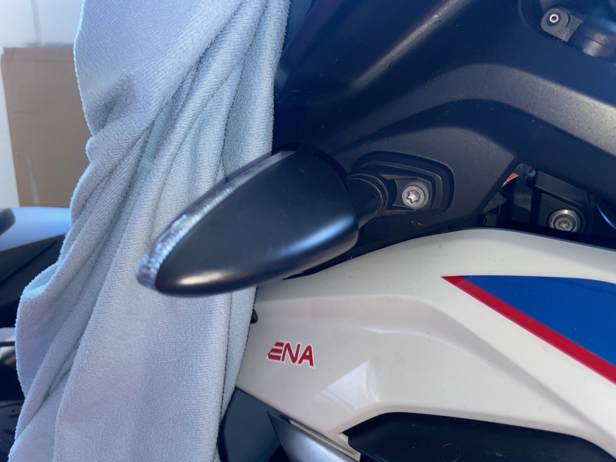

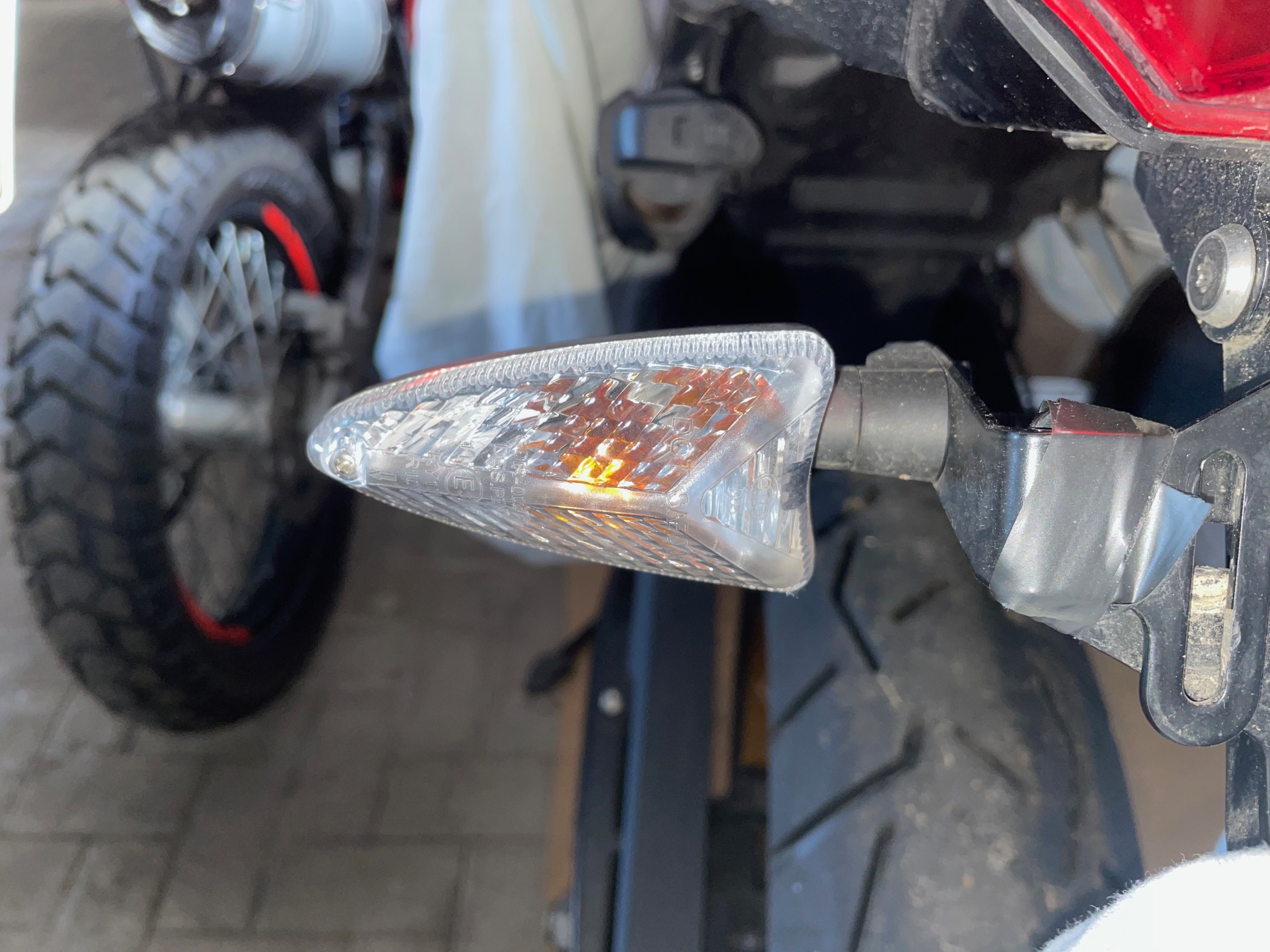

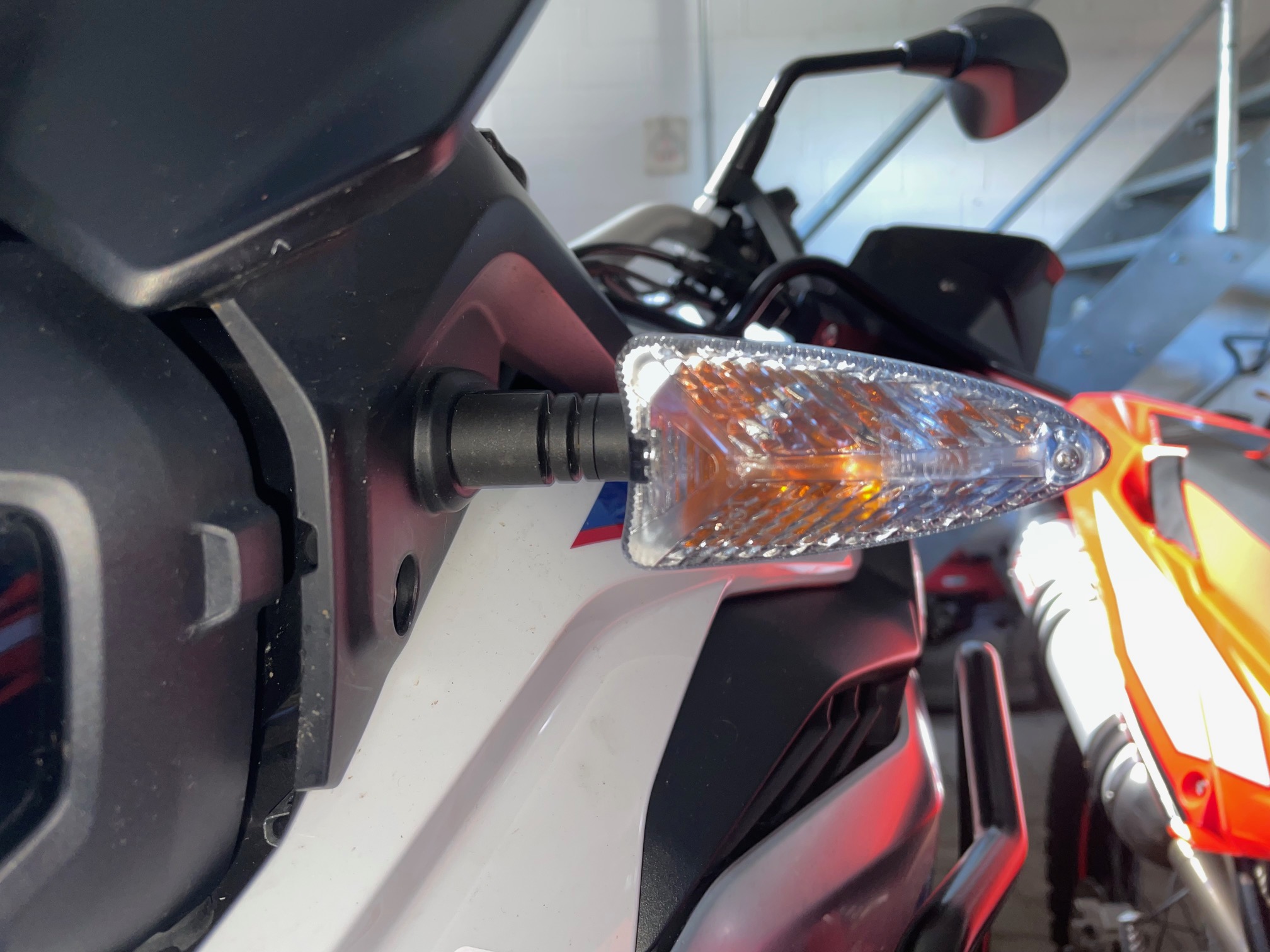

ich habe in der Suche leider nichts Brauchbares gefunden. Ich würde gerne bei einer 2018er F 850 GS, die leider noch die normalen Blinker hat, auf LED-Blinker von BMW umbauen. Mir stellt sich jetzt die Frage, ob dies "Plug and Play" so einfach möglich ist, oder ob dafür extra Adapterkabel oder Widerstände verbaut werden müssen. Vielleicht weiß hier ja diesbezüglich jemand Bescheid. Wäre für eine Antwort sehr dankbar.

Die Frage "steht und fällt" mit dem serienmäßigen Relais, welches in Deiner Maschine verbaut ist.....die LED Blinker dürften, den Fotos nach zu urteilen, an die Anschraubpunkte passen - kannst Du aber bestimmt an einem Modell mit LED-Blinkern ausmessen.....

Lt. Ersatzteilkatalog bei Leebmann24 ist/war die F 850 GS schon von Beginn an wahlweise mit LED Blinkern zu ordern, Leuchten - Exterieur - BMW K81 (F 850 GS) - F 850 GS (0B09, 0B19) (0B09) - BMW Ersatzteile - leebmann24.de
In der Teileauflistung für die allgemeine Fahrzeugelektrik sehe ich kein separates Blinkrelais, das Blinken wird aller Voraussicht nach durch die zentrale Steuereinheit mit erledigt.
Daher würde ich davon ausgehen, dass die originalen BMW Blinker einfach alternativ angebracht werden können, vom Anschlussstecker und der Befestigung her passen sie sowieso.
Draufstecken und blinken. Maximal kann noch eine Einstellungsänderung beim Händler notwendig sein, das bezweifele ich aber.
(Bei meiner nineT von 2015 ging die Umrüstung von Glühbirne auf LED genauso problemlos. Dranschrauben, einstecken, fertig.)
