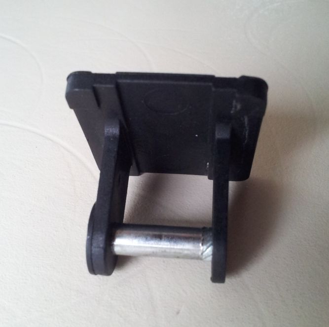

als ich heute das Bordwerkzeug meiner 1150er nach dem Radeinbau wieder eingepackt habe, ist mir ein Teil aufgefallen, welches mir völlig unbekannt vorkommt :confused:
Aber bestimmt weiß einer von Euch was das ist...

dass wird in die werkzeugfachabdeckung eingeschoben und rastet bei montage der selben im sitzbankschloss ein
(falls du mal ohne "rücksitz" fährst ist dein werkzeugfach abgeschlossen)

Bei mir rastet leider nichts, mir fehlen selbst mit Druck 3-4 mm.:D

Problem hatte ich auch - bei mir rastete der Sozius Sitz nicht ein - das ist übrigends das gleiche Schloss bei abgenommenem Hecksitz.
Löse mal den Schließmechanismus und drücke ihn ein wenig nach oben und fixiere die Schraubverbindung wieder - dann sollte es passen.
