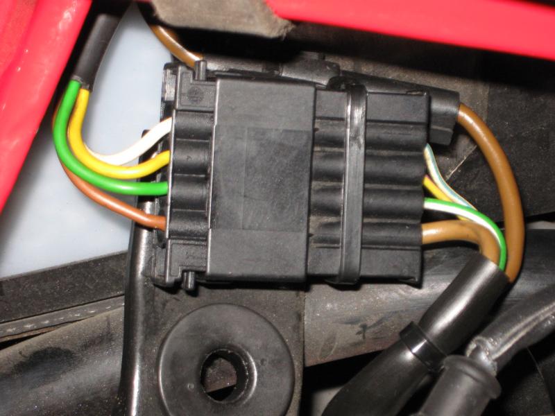

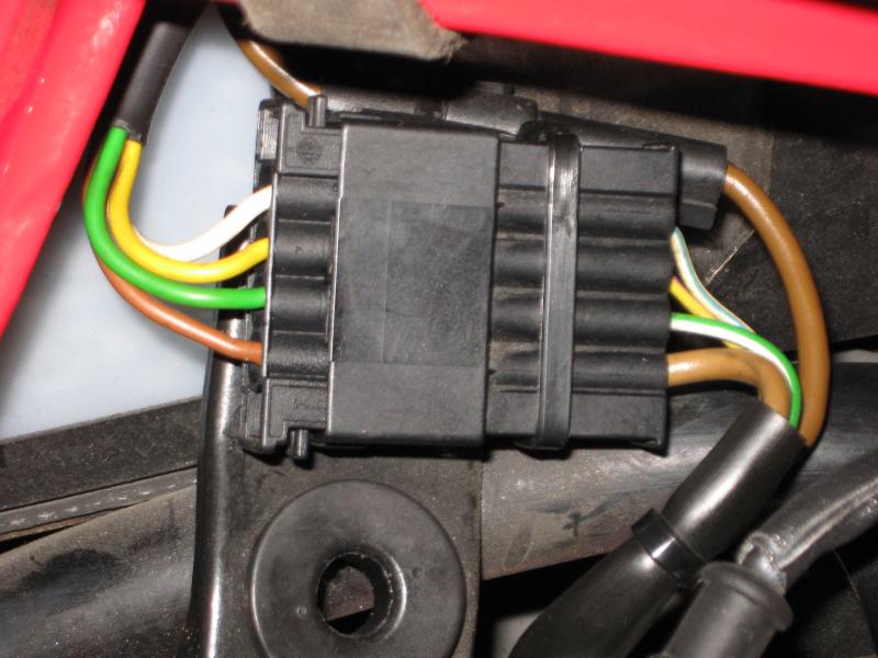

Hi.
Suche Teilenummer für den Stecker welcher am der Halterung eingeclipst ist.
Also auf dem Bilder der rechte!
Wer kann mir weiterhelfen?
PS: R1150GS Bj 03 2001

den wirst du wohl nicht als Einzelteil bekommen .... Alternativ 4Pol Stecker aus dem Computerbereich

Kein Wunder finde ich nix im Internet über BMW Ersatzteile.
Müsste doch aber eine Teilenummer auf dem Stecker stehen, oder?
na klar .... Kabelbaum kompl.
aber wer will das schon .... schaue lieber nach den Kontakten und baur die um .... sollten im Netz zu finden sein ... alternativ die Verbinder ausm Computerbereich wählen, altes Netzteil oder so
