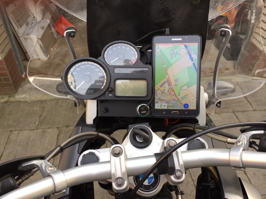

Ich nutze aktuell an meiner MÜ ein 7" Tablet als Navi (neben dem Tacho).
Ich überlege, ob es nicht möglich wäre, ein 10" Tablet (quer eingebaut) als Tachoersatz zu verwenden.

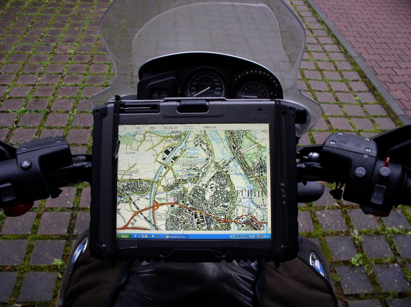

Das Tablet ist nicht das Problem. Da hab ich seit etlichen Jahren einen 10" Laptop am Lenker. Damals waren die Anforderungen: lesbar bei Sonnenlicht, schüttelfest trotz Festplatte und wasserdicht.
Das Problem ist der TÜV der Dich vom Hof jagt wenn Du mit dieser Lösung aufschlägst (kmZähler nicht annäherungsweise fälschungssicher).

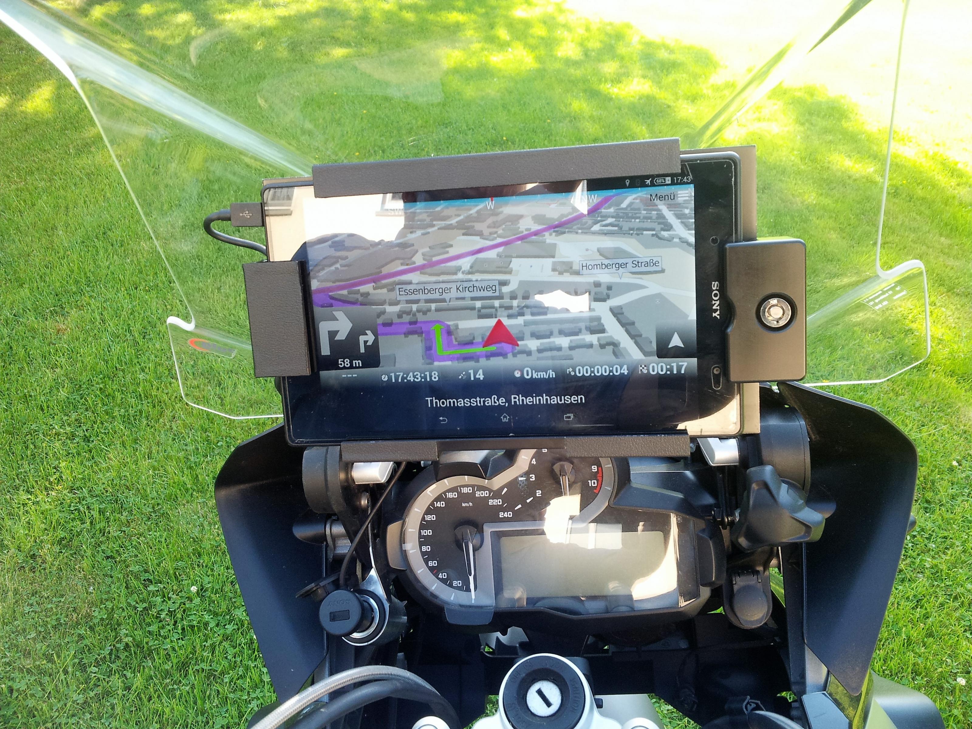

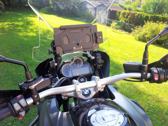

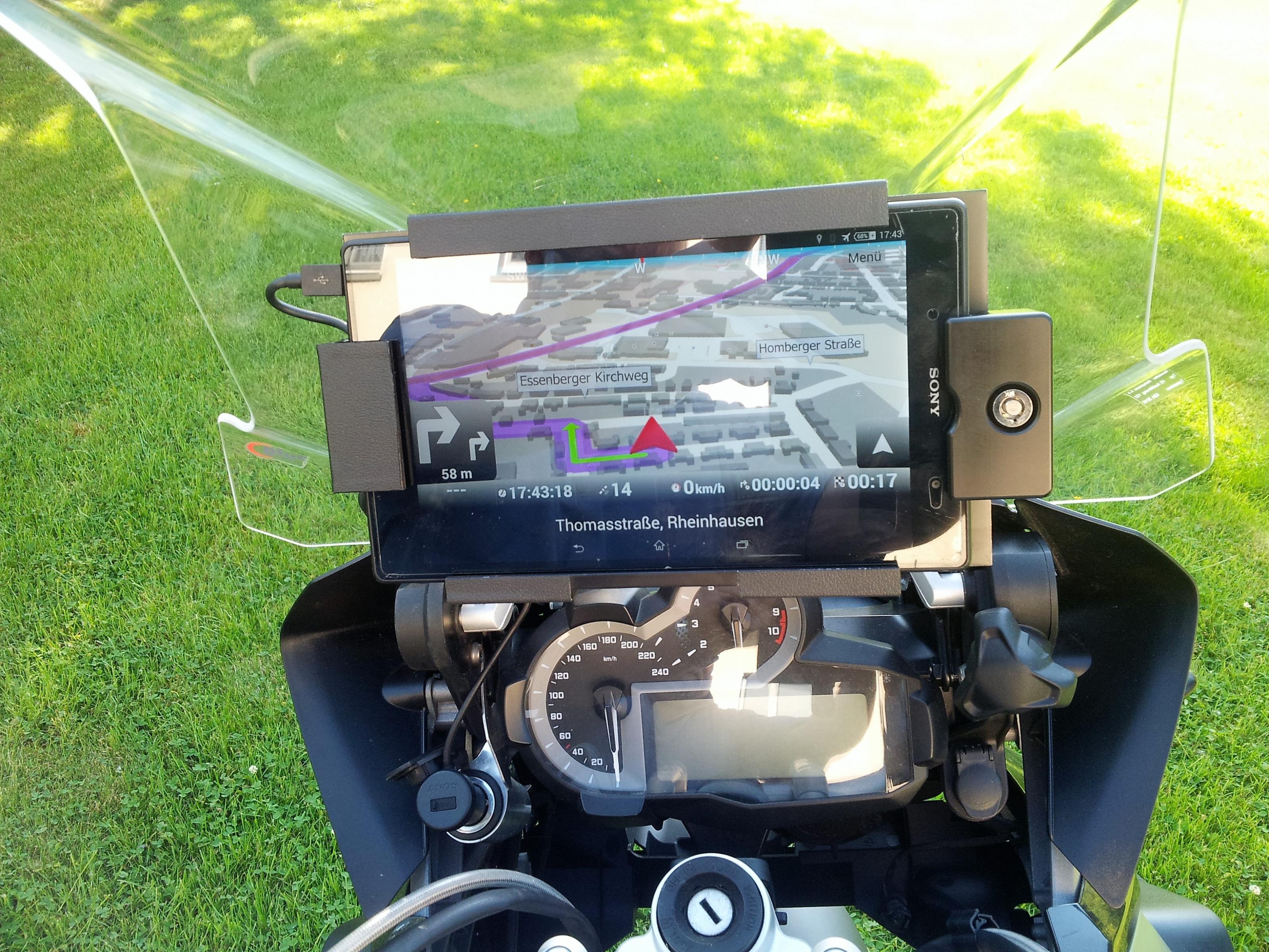

Bisher sieht es so aus:

Hallo Forums Gemeinde,
die Überlegungen vom Kollegen …... Alias bdr529 decken sich voll und ganz mit meinen eigenen Wünschen. Sein Eigenbau Cockpit finde ich echt spitze und bewundere es schon seit dem ich seinen Beitrag vom 15.11.2016 “ http://Platz im Cockpit für 7"-Tablet “ gelesen habe.
Auch ich würde mir gerne, einige der Informationen die im Motorrad unterwegs sind, zusätzlich in anderer Form auf meinem Tablet Navi anzeigen lassen. Im Netz findet man jede Menge Hardware mit dem man im Auto alle möglichen Daten und werte über die OBD II Schnittstelle auslesen kann.
Beispielhafter Weise soll das bei VW der Fall sein. Ich selber habe einiges an Lehrgeld gezahlt. Doch für mich als Laie, stellt es sich so da. Das BMW es zwar zulässt, das ich zwar Service Daten um / überschreiten kann, was ich gar nicht möchte, aber an andere Daten wie Drehzahl, Geschwindigkeit, Motortemperatur, Öl Kontrolle und und und verhindert die BMW Software. Ich würde mich freuen wenn ein begabter Tüftler eine Lösung findet. Von der ich als Laie auch Profiteren könnte.
