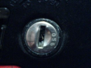

na, ich werd dann mal die pinzette und den magneten zur hand nehmen..... toitoitoi
falls jemand nen zauberspruch kennt, der den rest schlüssel rauszaubert... her damit:o

Mir ist es mal erfolgreich mit einer dünnen Schicht Heisskleber auf der Bruchstelle vom Rest des Schlüssels geglückt. Aufgetragen, sofort vorsichtig reingeschoben, stillgehalten bis hart und dann mit Perlen auf der Stirn rausgezogen.....
Dazu müss man aber das abgebrochene Stück Bart noch gut sehen können, sonst verklebt man den Zylinder erst richtig :-(
Also nur so als letzter Ausweg... Bei mir war das auch der Gedanke: Entweder es klappt oder es ist dann ganz vorbei...

Versuchs mal mit einem abgebr Laubsägeblatt.
An der einen Seite zum Schloß die geschränkten Zähne abschleifen.
Zwischen Schlüssel und Schloß einfädelen und bei rausziehen hoffen das die Zähne sich mit dem Schlüssel verhaken und mitnehmen.

Einfach drin lassen, wenn das Schloss noch schließbar ist ;)

also, ich probiere die vorgeschlagenen lösungen mal aus...
finde das hört sich ganz gut an. melde mich und berichte vom (miß)erfolg!
nur blöde, das das topcase auf'm mopped ist. neje. bohrer und stichsäge liegen schon parat, wie soll ich sonst an meine termine kommen....:eek:

Nich STICHSÄGE - sondern LAUBSÄGE
Hi Bastianwutz:D ,
nur zum besseren Verständnis (is vielleicht auch nur ein Mistverständis):
gemeint ist hier ein hauchdünnes Blatt einer Laubsäge! (die Dinger, die man in eine Bügelsäge spannt um aus Sperrholz Lichterbögen zu filigranisieren) ;)
Hab das auch schon öfter durchführen dürfen - funktioniert aber einwandfrei:)
Viele Grüße aus Berlin
Stö
Aha, beim 2. Lesen hats wahrscheinlich geklickt: Die Stichsäge is fürs Topcase gedacht - lass es, wäre schade drum.
Die Nummer mit Magnet oder Laubsägeblatt funzt und dauert 2 Min.

Bart ab
Hallo Wutz,
ich hatte so etwas mal mit meinem Bügelschloss fürs Mopped, liess sich glücklicherweise noch aufschliessen, ich mit den Teilen zum Schlüsseldienst.... die konnten zaubern:confused: , einmal hinter den Vorhang (die lassen sich bei so was nicht zugucken) und schwupps war der Bart zu Tage gefördert; ich habe dann gleich ´nen neuen Schlüssel anfertigen lassen, seitdem gehe ich mit Schlüsseln sehr vorsichtig um. Kann sein, dass die Jungs dort auch mit den bisher genannten Trick erfolgreich arbeiten, ich war jedenfalls sehr zufrieden, auch wenn es damals ein paar Mark gekostet hat.

hmmm.....
also mit dem sägedraht hab ich's nicht geschafft. und mit sekundenkleber an einem dünnen plastikstäbchen
hauts auch nicht hin:mad::mad::mad::mad::mad:
ich mach mich mal auf zum schlüsseldienst und zeig denen mal mein problem. meld mich wenn ich weiterbin...
vielen dank für die tipps!!!!!
bis bals, bastian

nun, ich hab ja fast vergessen zu berichten was nu aus dem schloss geworden ist...
bin letzndlich zum schlüsseldienst gefahren. der gute mann hat mit seinen speziell gedrehten drähten ca. ne stunde gebraucht, dann konnten wir das schloss drehen und das topcase öffnen. danach hat er dann das schloss ausgebaut um den rest des schlüssels zu entfernen, schloss wieder eingebaut und gut war!!! yippieeeeeeee
und hab €36,- dafür gezahlt...
naja, mit nem hellblauen auge davongekommen.
spiele nun mit dem gedanken auch den zündschlüssel zu wechseln. bei meinem glück!!!
