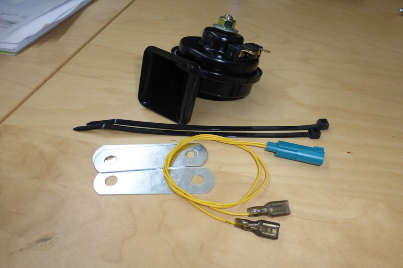

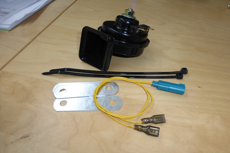

Es ist zwar nicht die Nautilus, aber ich habe mir eben die Magnum Hupe Wolo mit Kabelsatz bestellt.
Dann ist demnächst mit dem "Gequake" Schluß.

01: Im Lieferumfang ist kein Relais vorhanden.
02: Laut Nachfrage bei Hornig ist dies auch nicht notwendig.

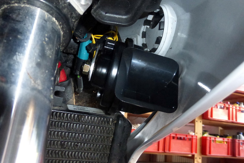

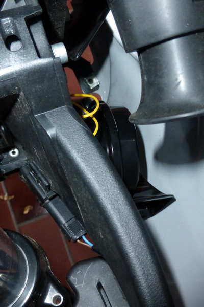

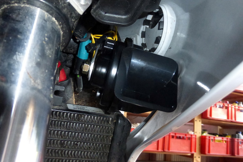

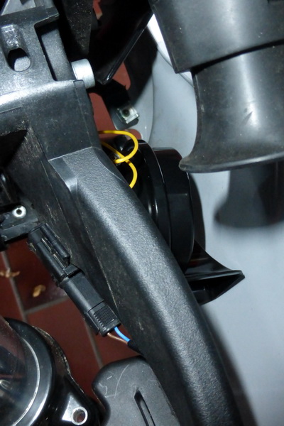

Ich habe die Hupe gestern abend verbaut. Ging ziemlich leicht und es funktioniert alles. Supi.
Nach der Funktionsprüfung kam mir aber noch ein Gedanke, der wohl nicht ganz unwichtig ist und über den ich gar nicht nachgedacht habe:
Die Hornig Magnun Wolo Hupe hat das E-Zeichen. Sie hat eine Lautstärke von 139 dB.
Darf diese eingebaut werden und im deutschen Straßenverkehr benutzt werden oder erlischt damit die Betriebserlaubnis?
