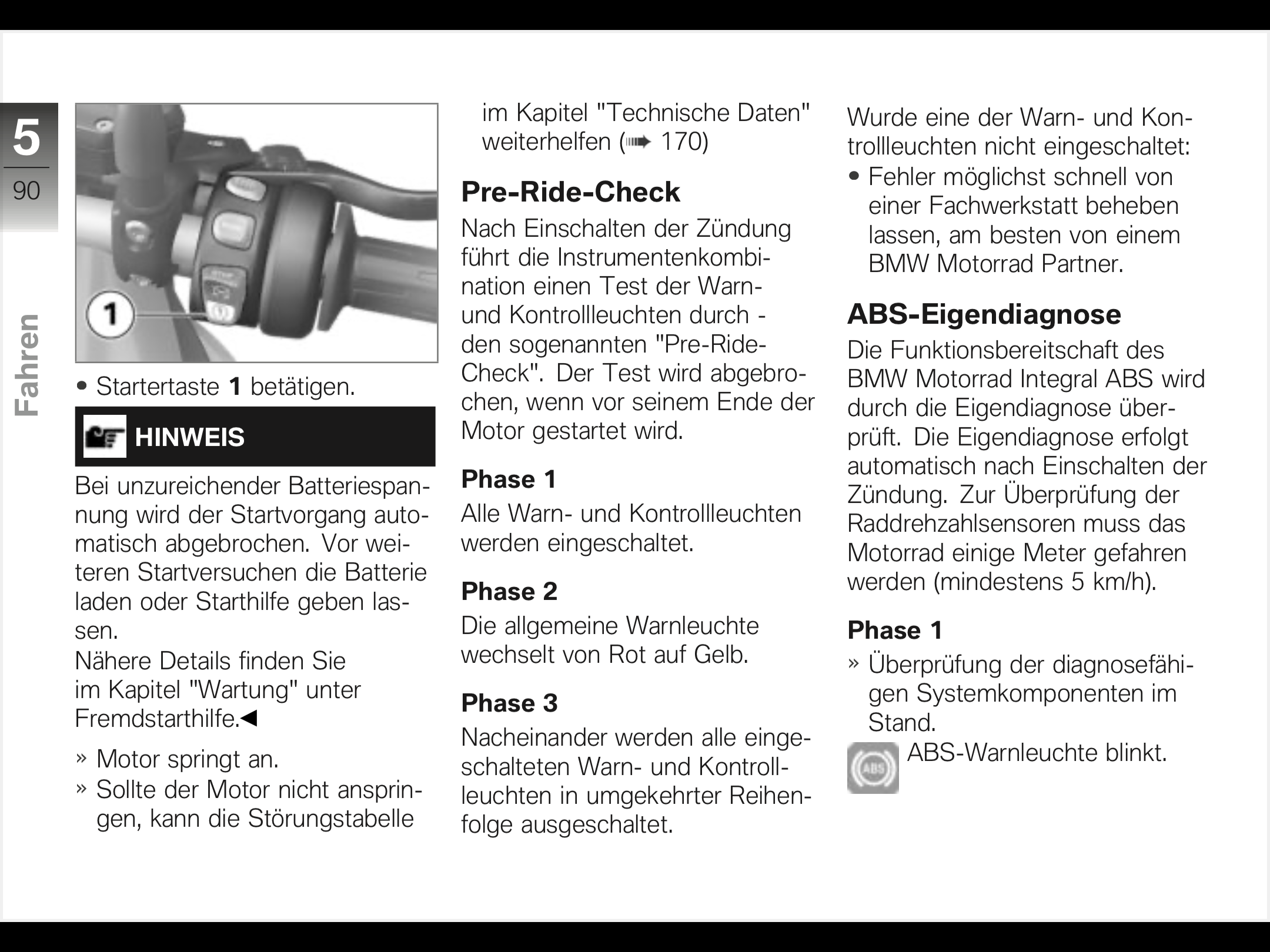

Ist das so bei der GS, dass bei schwacher Batterie, der Druck auf den Startknopf komplett gar nichts bewirkt?

Oder verhindert die Elektronik der GS dass bei bestimmten Batteriestand gar nicht mehr der Versuch des Startens gemacht wird?

der Start Wunsch wird ja erst mal aufgrund der verfügbaren Spannung geprüft gewertet. Zu wenig Spannung = kein Start.
