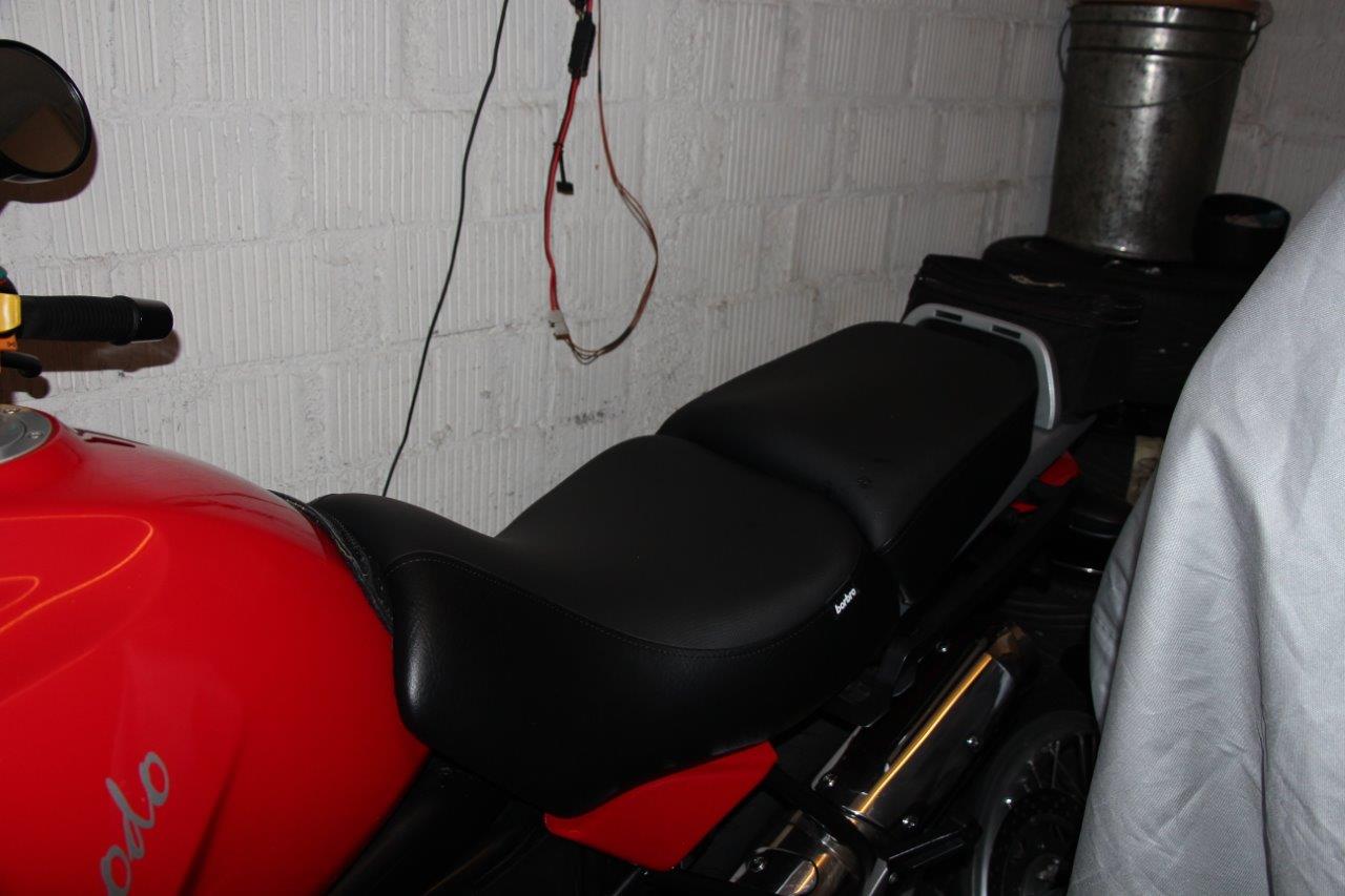

Von Lederpads weiss ich nichts.
Aber im Zubehör Handel gibt es Sattelbezüge, und/oder umgebaute Sättel welche das Rutschen minimieren...Z.B. Borbro.
Habe beides ( hinten und vorne ) bei meiner R1100GS montiert. Ideal..sehr bequem und kein Rutschen.
Ausserdem kann man bei der Hosen-Wahl auch einiges bewirken.

Leder auf der Sitzbank trocknet sehr langsam, wenn es
nass geworden ist = wäre für mich ein Ausschlusskriterium. :)
Es gibt im WWW diverse Anbieter für rutschhemmende
Sitzbankbezüge. Die kann man, handwerkliches Geschick
vorausgesetzt, selber montieren, oder bei einem der das
beruflich macht abwerfen.
Mich hat die Rutscherei auch genervt, weswegen ich für
meinen Borbro-Sitz beim Hersteller einen entsprechenden
Bezug geordert habe. Eine Polstermeisterin hat den dann
perfekt für einen schmalen € montiert...
