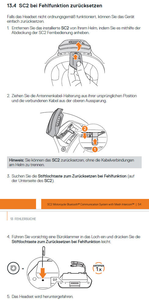

Ich habe mal an den Sena Support geschrieben und es wurde empfohlen das Gerät per Büroklammer zurückzusetzen. Ich habe ja nicht geglaubt, dass das was bringt, aber es hat tatsächlich funktioniert. Zumindest zuhause am Schreibtisch, unter optimalen Bedingungen erkennt das Sena jetzt meine Sprachbefehle fast zu 100%. Auch Hey Siri auf dem Apple Handy hat vorher überhaupt nicht funktioniert, das geht jetzt auch.

Hallo, auch ich habe Probleme mit der Sprachsteuerung - in 99% der Fälle passiert nichts. Ich habe bereits SC2 auf Werkseinstellungen durch Drücken der Multifunktionstaste (10 Sekunden) zurückgesetzt. Geholfen hat es nicht. Wie kann ein Zuücksetzen mit Büroklammer erfolgen? Ich habe kein Rest für die Fernbedienung durchgeführt. Hat jemand eine Idee? Danke vorab.

Danke, habe ich tatsächlich nicht gelesen - nur bis Kapitel 13.2. Ich probiere.
