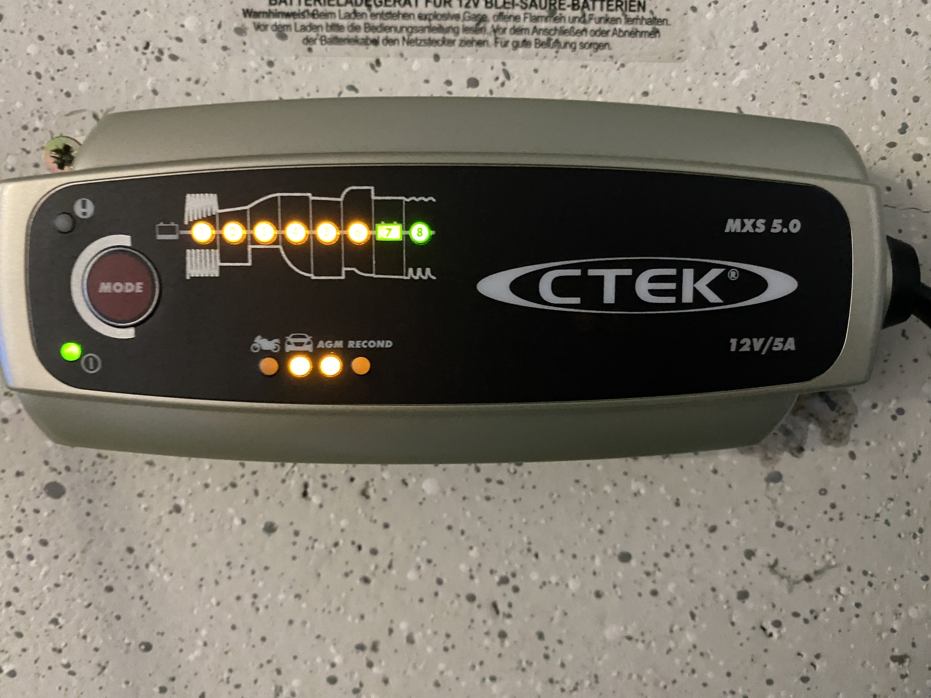

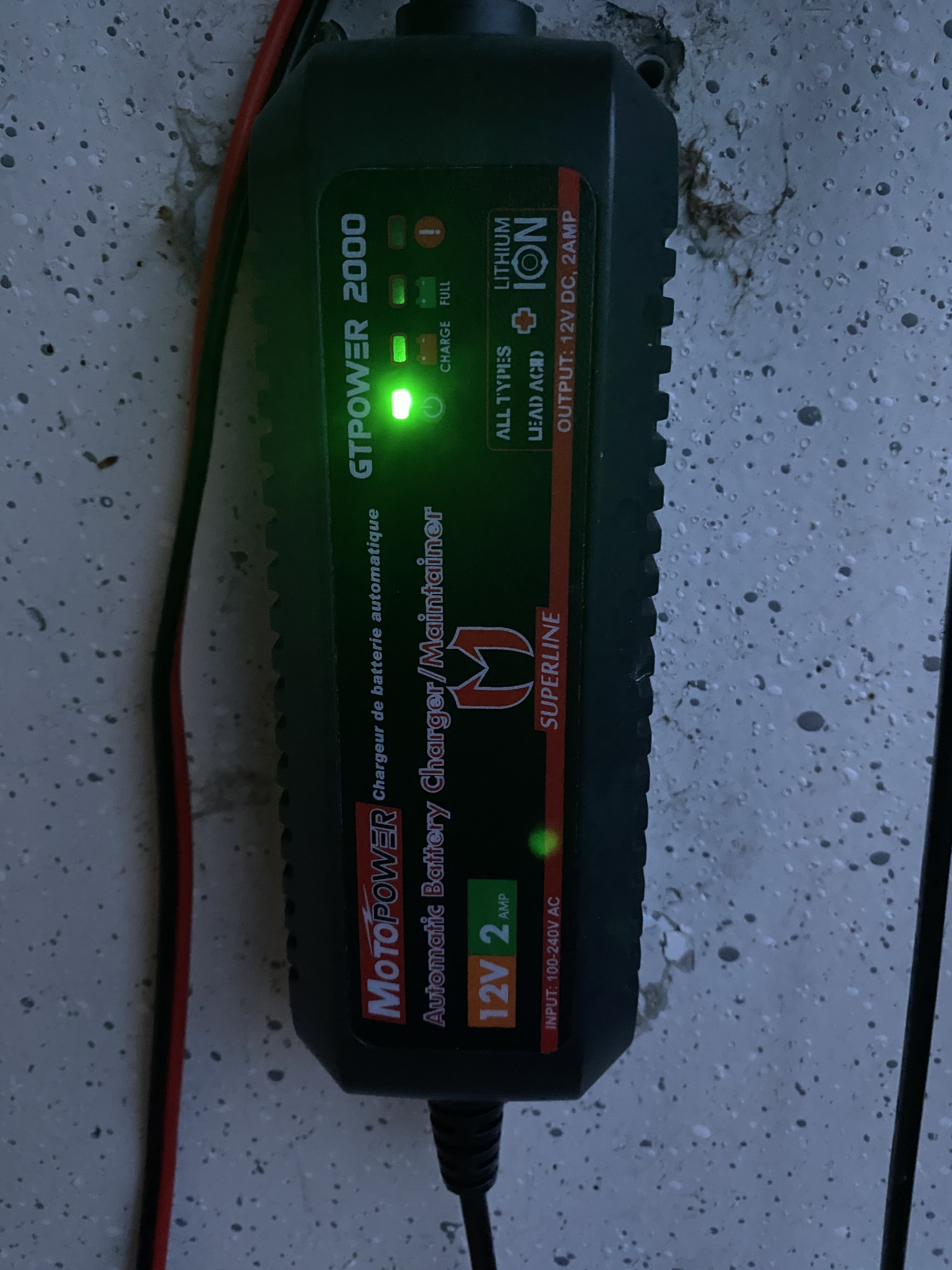

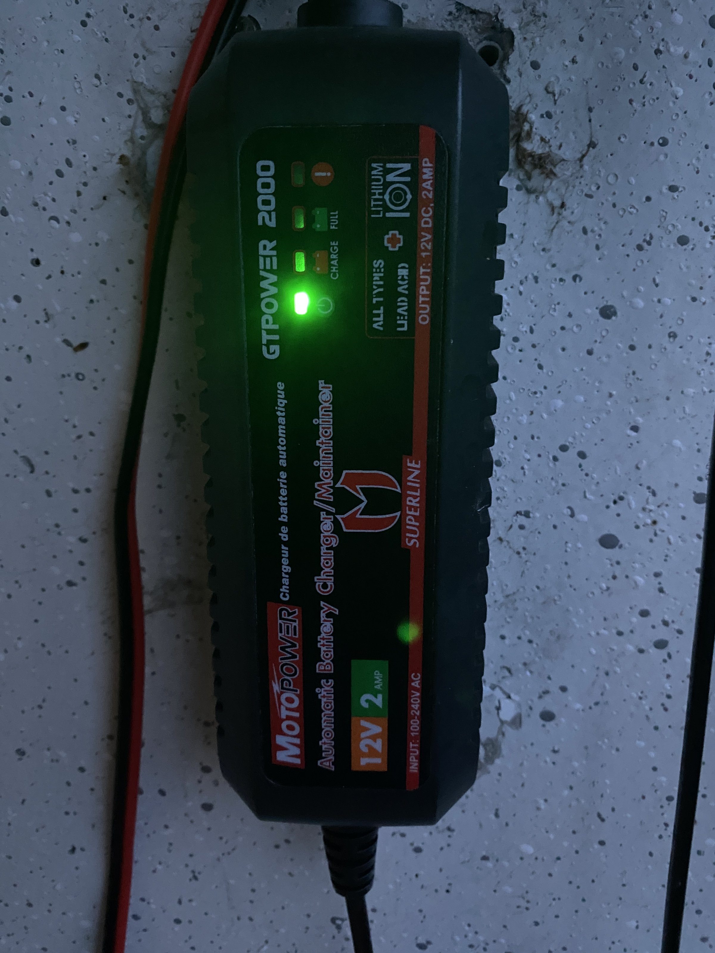

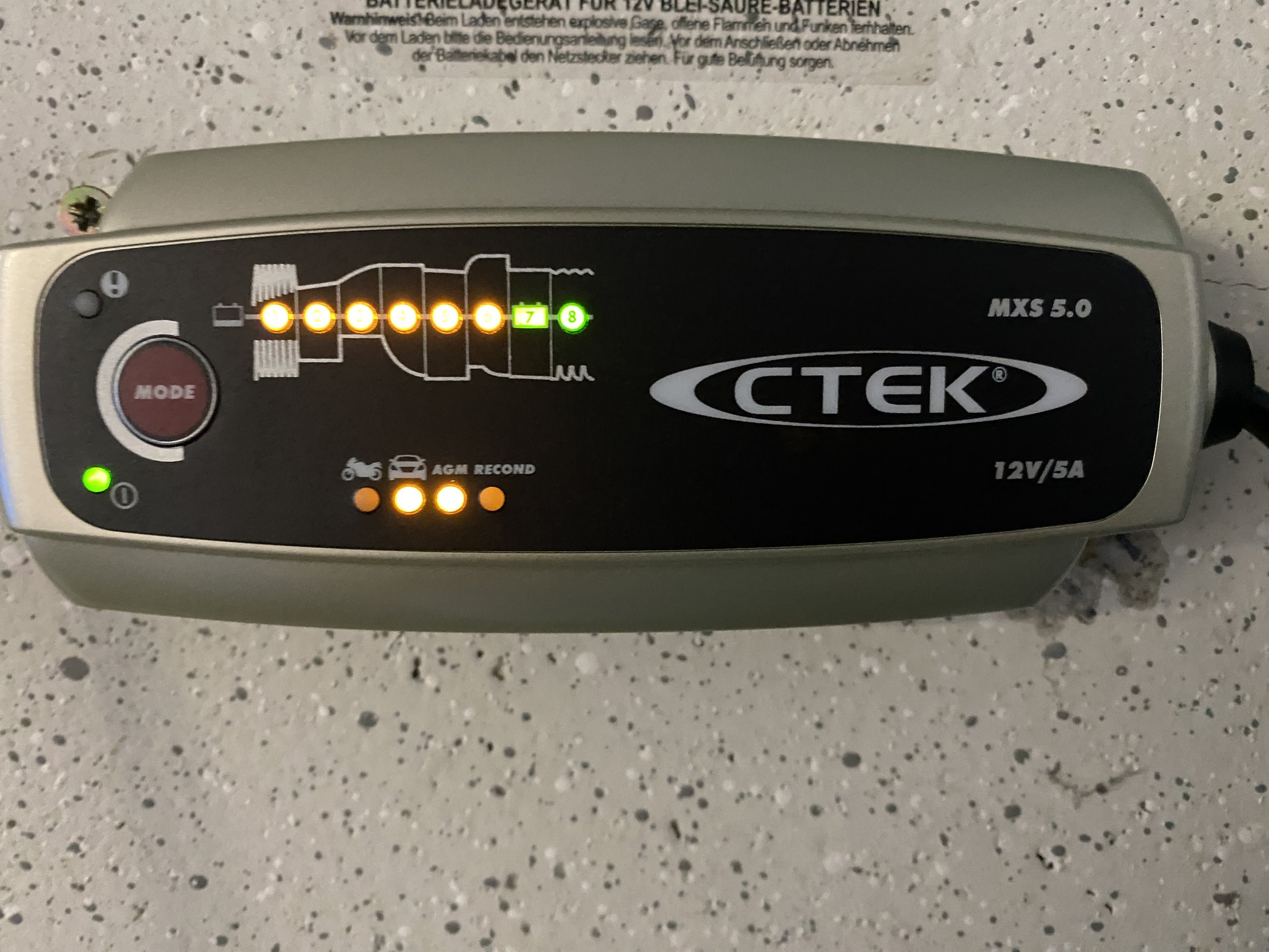

Hatte das von Motpower s. Foto genutzt, habe aber auch noch eins von CTEC im Einsatz.
