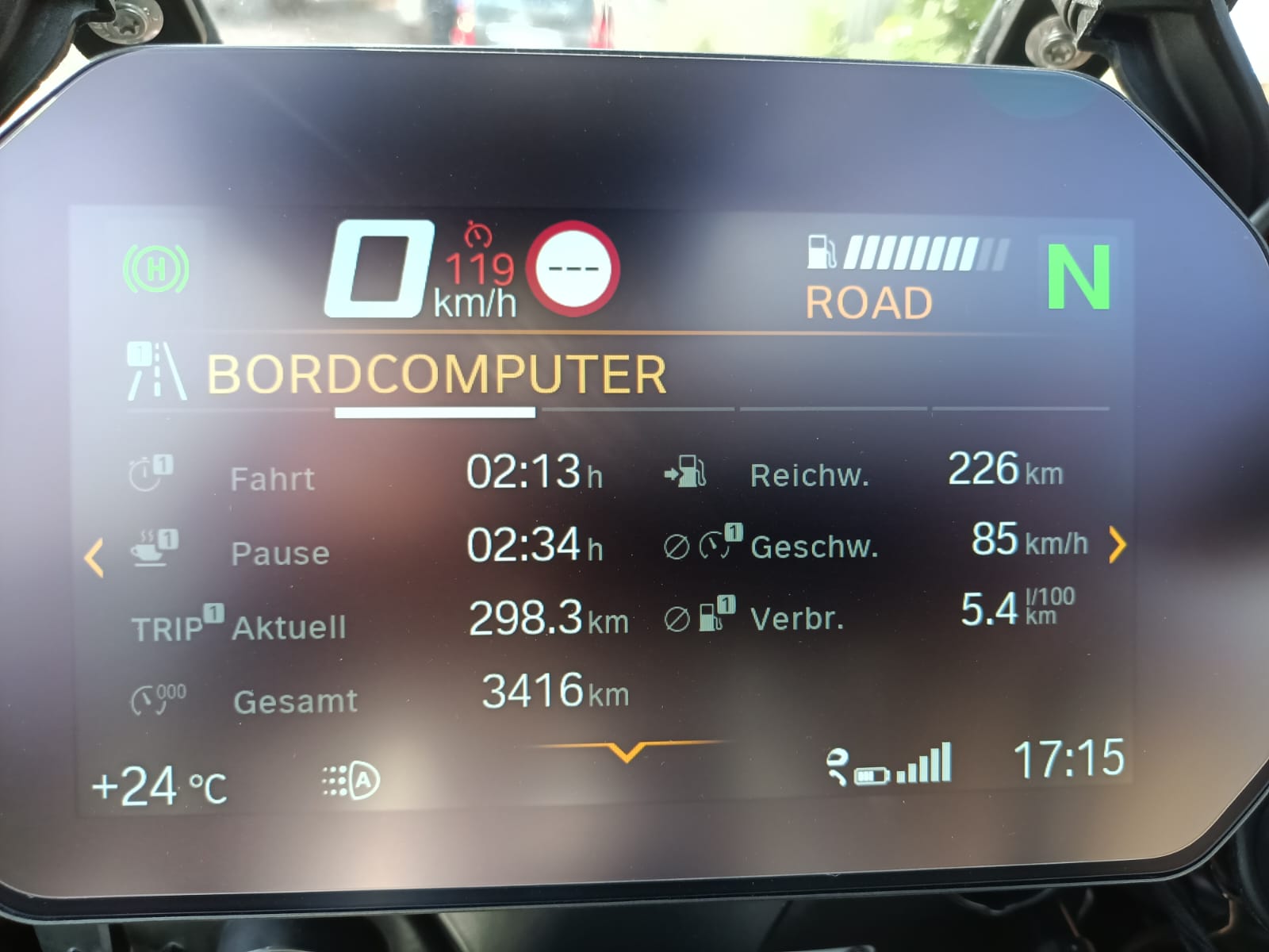

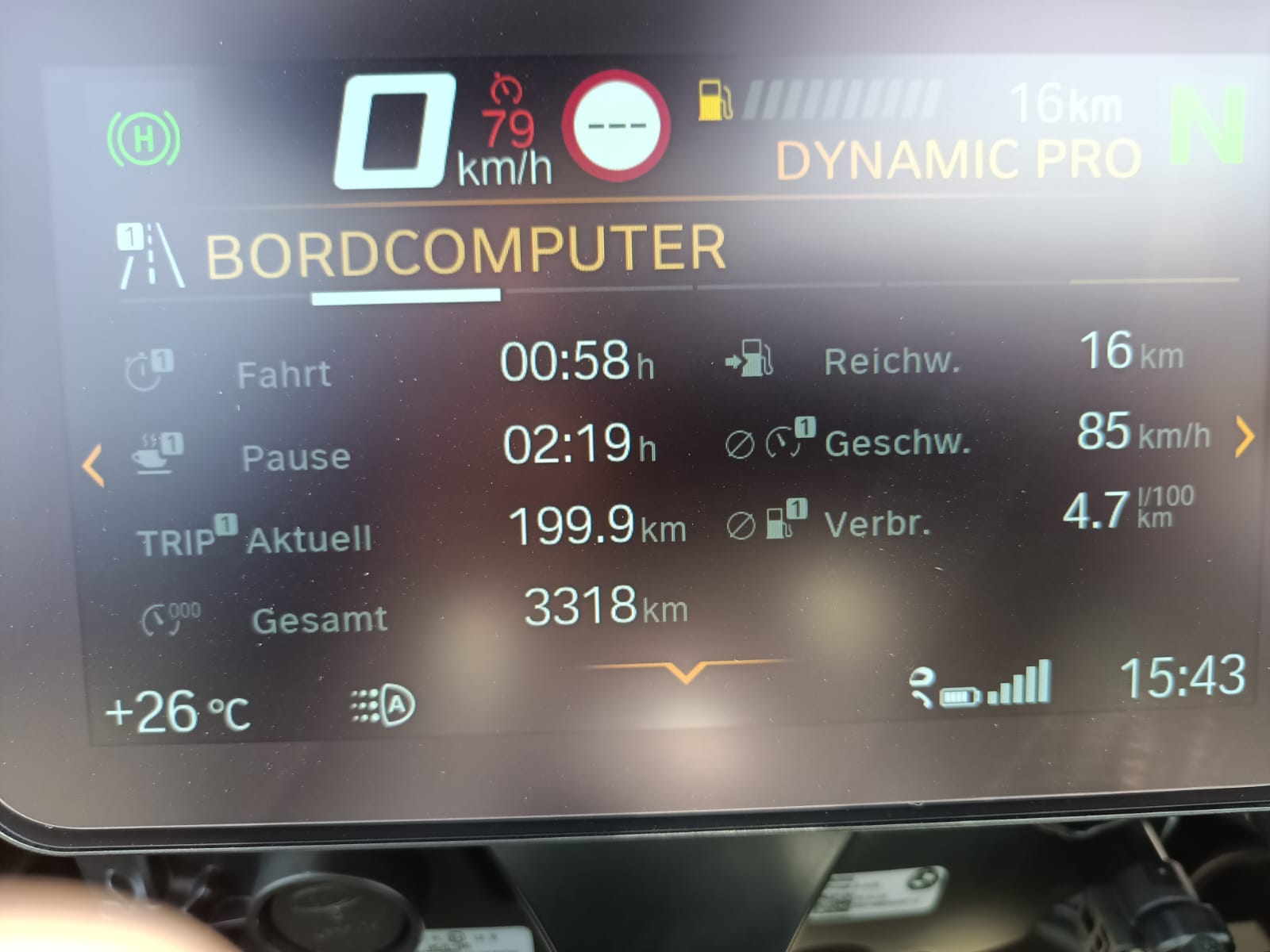

Servus,
Ich habe da ein kleines Problem. Bei Suchen habe ich leider nichts gefunden ... Ich hoffe ich bin wirklich nicht der einzige mit dem Problem.
Nicht immer aber ab und zu wechselt während dem fahren mein Bordcomputer zwischen Fahrzeit und Pausenzeit hin und her.
Ein Software Update wurde bei der 10.000 km Inspektion gemacht. Wie es sich später herausgestellt hat, leider ohne Erfolg.
Ich hab mich mal an BMW Deutschland gewendet wegen dem Problem. Da mein Motorrad noch beim Händler zum Überwintern war, wurde das zuerst einmal gesperrt. Keine Herausgabe! Dank meinem Händler wurde das aber 24 Stunden später wieder aufgehoben.
Und, und das ist das was mich ein bisschen ärgert, die Erklärung war, dass es sich wohl um ein Anwederfehler handelt. Ich würde z.b. nur die Fahrzeit löschen und deswegen käme es zu solch merkwürdigen Anzeigen. Nun ja, wenn ich der Dumme bin und dafür mein Motrräder bekomme, okay.
Da ich immer den Bordcomputer 1 komplett zurücksetze, bin ich mit dieser Erklärung nicht wirklich einverstanden.
War kennt noch das Problem? Und wie wurde es behoben?

Dieser Software Fehler ist wohl nicht bekannt, deswegen hieß es darf die Maschine nicht herausgegeben werden. Das war am Donnerstag um 17h, am nächsten Tag mittags kam der Anruf "kann abgeholt werden".
Ist mir relativ egal, hab eh zurzeit keine Zeit zum fahren, wie ich in der Saison reagiert hätte ... Keine Ahnung.
Was mich ärgert ist viel mehr, das das Problem ein Anwederfehler sein soll!
Also wenn ich am fahren bin (aktiv in Bewegung), den Bordcomputer 1 auf dem Display habe, die Fahrzeit still steht, die Pausenzeit weiterläuft, ist das ein Anwederfehler ...
