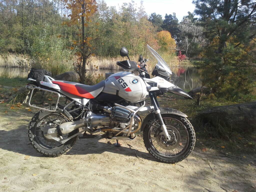

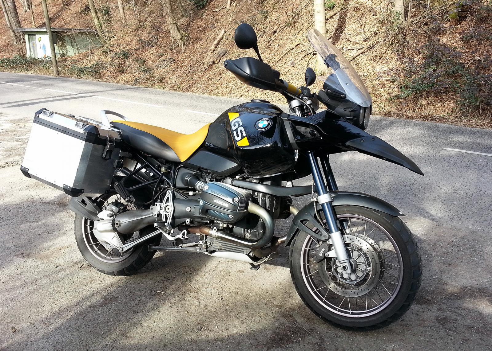

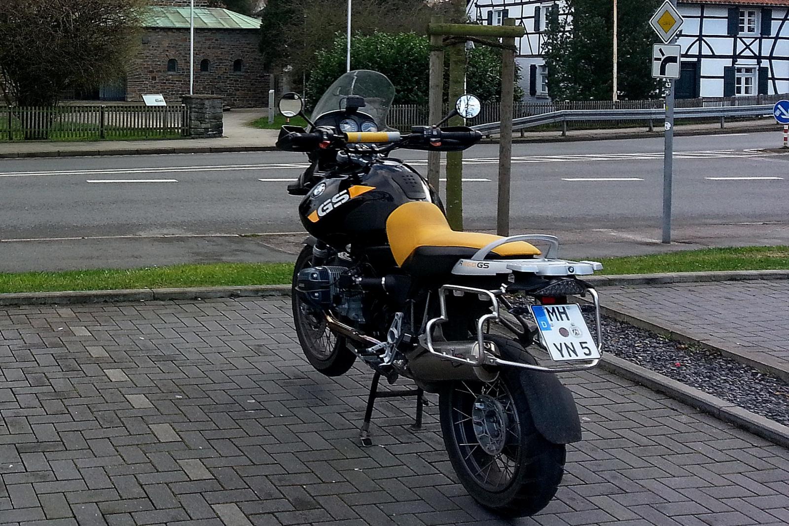

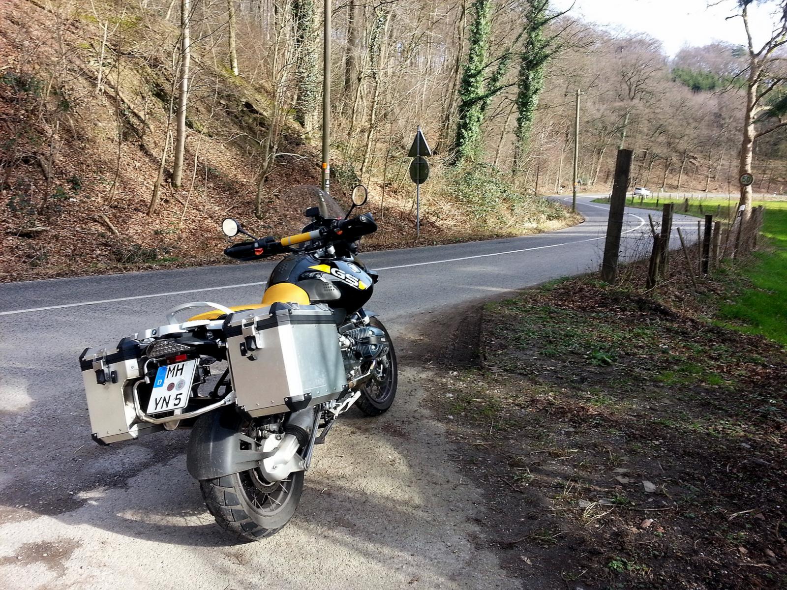

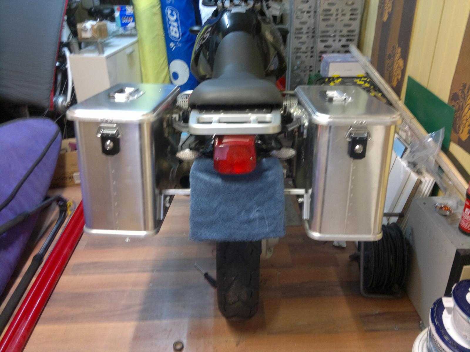

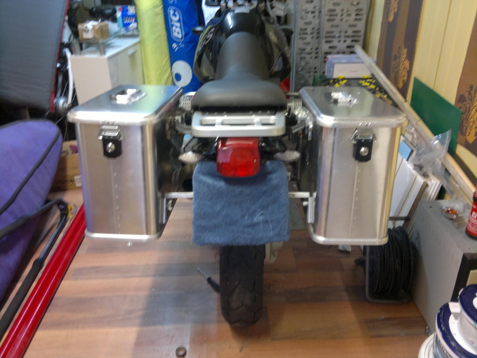

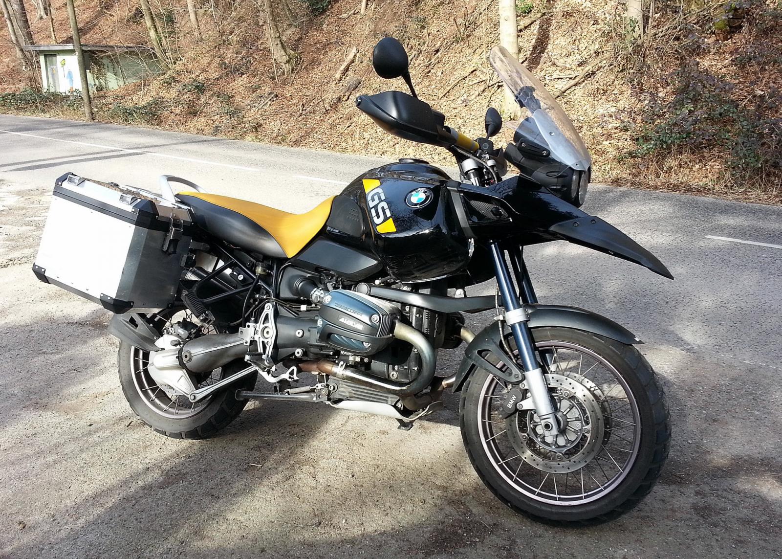

ich habe mir den Satz Alus (gebraucht) mit dem TT-Träger (neu) ebenfalls gegönnt.
Zuerst fand ich die 300 EUR für den Träger deutlich überteuert, aber als ich das Teil dann erhalten habe, konnte ich den Preis nachvollziehen. Das Teil ist sehr hochwertig gefertigt, kpl. aus Edelstahl mit entsprechender Wandstärke und hat noch zwei zur Montage notwendige Platten für die hinteren Fußrasten. Ich glaube, das baut einem niemand aus einfachen Stahlrohr bzw. verzinktem Stahl für diesen Kurs nach.
Ohne Koffer ist es aber am Motorrad optisch nicht so prickelnd (vgl. Bild). Mit Koffern sieht die Sache da schon anders aus :o. Für mich war es wichtig, dass das Heck mit Koffern auch symmetrisch ist und die Koffer nicht einseitig weit abstehen - bin halt manchmal ein Pingel. Und genau so ist es auch (s. Bilder). Es wackelt nichts und auch beladen merkt man die Koffer eigentlich nur beim Aufbocken bzw. Rangieren. Ich muss aber auch gestehen, dass ich mich mit meiner Kuh nicht im Gelände aufhalte. Für mich ist das gesamte System wirklich empehlenswert.
GSA mit TT-Träger - 1.jpgGSA mit TT-Träger und Koffer Frontansicht - 1.jpgGSA mit TT-Träger und Koffer Heckansicht - 1.jpg

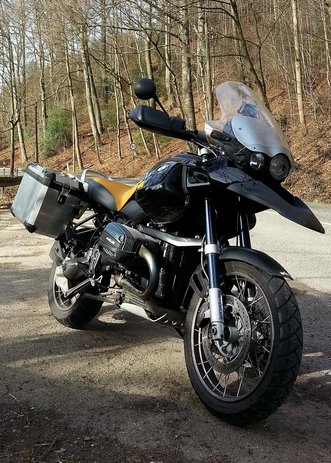

paßt an beide . Hab vor kurzen auch alle Touratechanbieter angerufen. Ohne Erfolg. Kannst nur hoffen das du einen gebrauchten bekommst.
schöne Grüße
Hoerby
Hoerby
23.05.2013
409
Wien
R1150GS, R1200GSA_TÜ

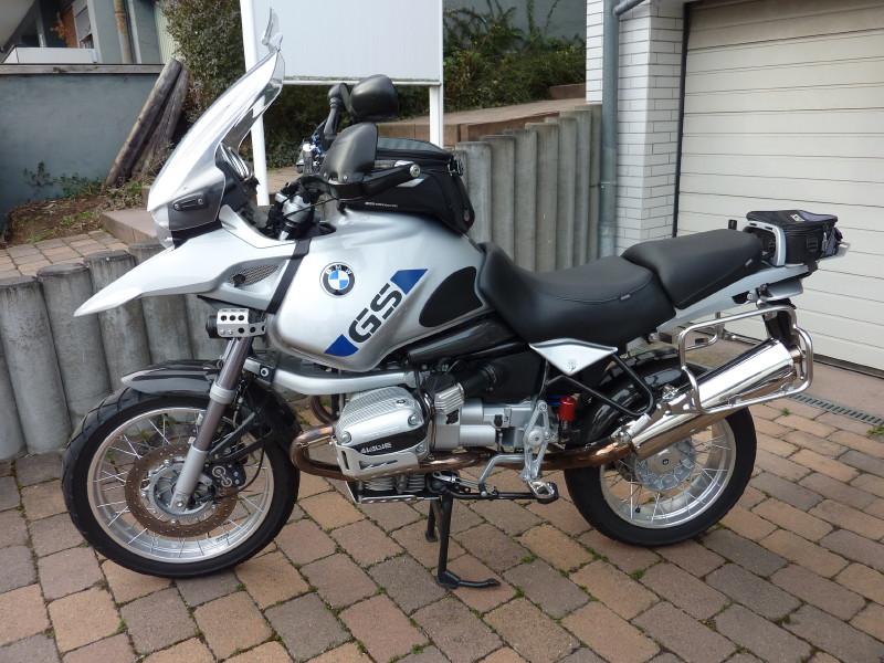

Wunderschöne GS.
Danke für das Foto!
Dein Foto Zeigt mir auch, dass ich mir wohl auch den Quicklock Citiy bestellen werde, der passt bei dir ja wie angegossen ...
