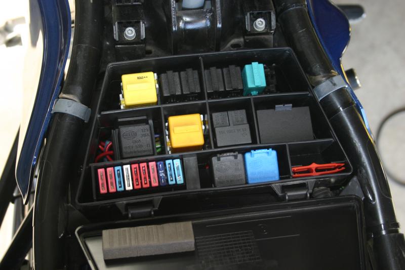

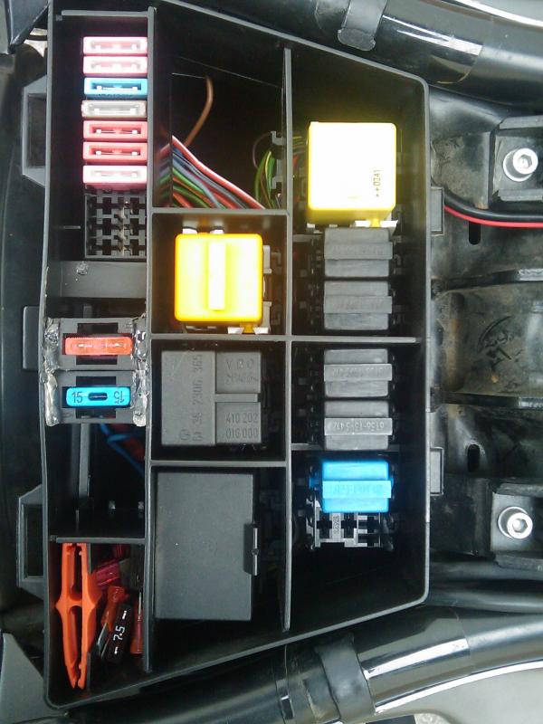

Fertisch
So,
Wollte nochmal Bescheid geben. Ich habe Fertisch, sozusagen.
Wie oben schon Beschrieben, habe ich das Innenleben der Sicherungshalter leider nicht bekommen zumindest keine passenden. Aber Onkel Conrad hilft auch hier wieder. Link zu dem Sicherungshalter.
Anschließend fehlte nur noch die Befestigung im Sicherungskasten. Als Platz wurde die freie Steckbank neber den bereits Installierten ausgewählt. Die Halter sind ca 1mm länger als der Abstand zwischen den zwei Streben. Zum Fixieren habe ich Heißkleber genommen. Die Halter "klemmen" sich schon ein wenig in den Freien Platz ein, der Kleber dient nur zur Fixierung. Hab mal ein Bild des fertigen Sicherungshalter angehängt.
Ich finde das es so schon ganz gut gelungen ist.

hasse schön gemacht. Sieht fast aus, wie oginal.
Und das bei dem Preis... unglaublich. ;)
Geht der Deckel denn noch einwandfrei zu ?
viele Grüße
Matthias

Gar kein Thema. Der Deckel schließt immer noch vollständig und Sauber.

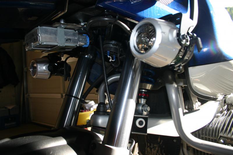

Hab die letzten zwei Tage mal ein bisschen gebastelt.
Ergebnis ist das meine Kuh jetzt Nebelscheinwerfer und Xenon Fernlicht hat.
Außerdem ist der TT Navihalter jetzt zusammen mit ner Steckdose im Cockpit auch Ordentlich angeschlossen (Vorbesitzer meinte die Tachobeleuchtung würde für die Dose reichen)
Habe Hella Sicherungshalter aufgesägt. Die Metallklammern passen genau in die leeren Steckplätze der BMW. Die Relais Sitzen in Hella Relaissockel. Leider arbeitet der Autoswitch nicht richtig sonst hätte ich ihn noch vor den Sicherungszieher gebaut.
Das Fernlichtsinal für das Xenon Fernlicht habe ich unter der Sitzbank abgegriffen, da wo die Lenkerarmatur angeschlossen wird.
Gruß Steffen

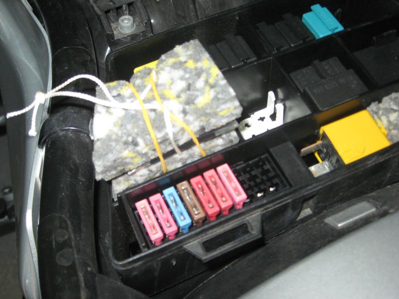

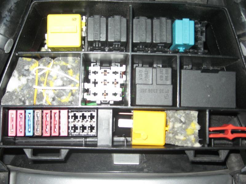

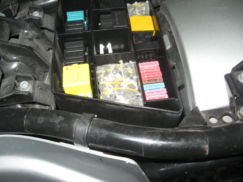

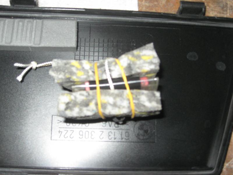

Dann grabe ich den Fred nochmal aus......die Sicherungshalter sind wirklich gelungen und sehen super aus. Die unter dem "Sicherungsgreifer" liegenden Ersatzsicherungen liegen da aber nur lose drin, oder?
Nachdem meinem Varadeo-Kumpel letztes Jahr in den Dolomiten eine Sicherung am Moped kaputt ging, und der Gott seis gedankt, Ersatz im Sicherungskasten hatte, habe ich bei mir gleich mal nachgeschaut und siehe da keine Ersatzsicherungen drin. Ich wollte die nicht lose in den Kasten legen und habe mir kurz was geschnitzt.
24 Sept 2012 004.jpg24 Sept 2012 005.jpg24 Sept 2012 006.jpg24 Sept 2012 008.jpg

geile lösung! werde ich nachbasteln! super sache!

Hm, die Ersatzsicherungen sollten doch in die völlig leeren Sicherungshalter passen. Oder. . .
Muss ich mal selber dran denken auszuprobieren. . .
