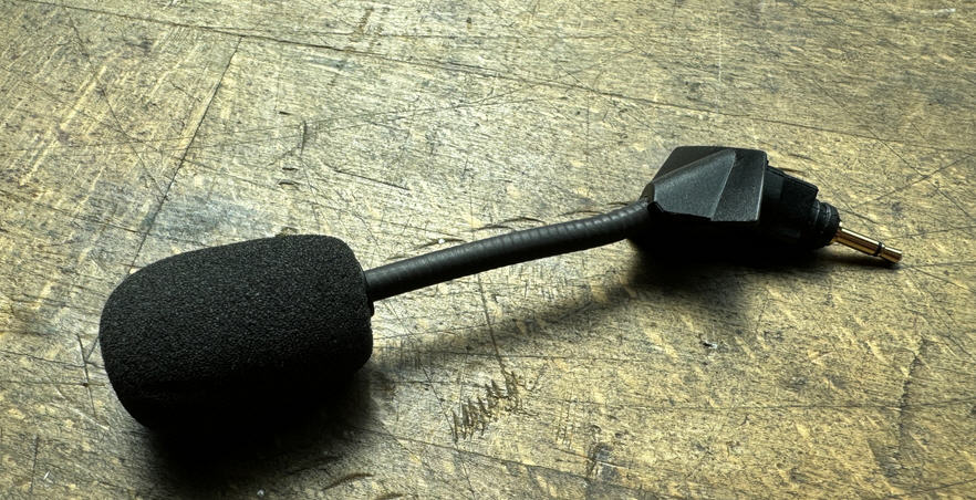

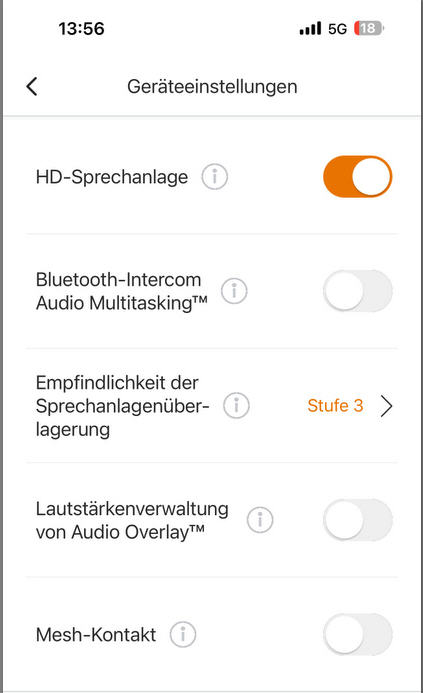

Schaumstoffkappe ist natürlich drauf. Vielleicht sollte ich dazu sagen, dass ich immer gerne mit offnem Visier und Sonnenbrille fahre. Wenn ich das Visier zu mache wird es deutlich besser, aber die Aussetzer sind nicht ganz weg. Wenn ich das nächste mal in der Garage bin schaue ich mal wo die Mikro Empfindlichkeit in der App einstellbar ist. Die funktioniert ja nur wenn der Halm verbunden ist.

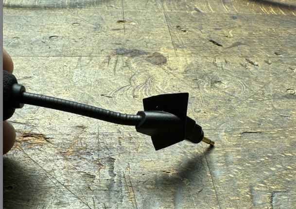

Wenn Du das Bügelmikrofon montiert hast, versuche mal das um 180 Grad zu drehen.
Wo die Mikrotoröffnung ist, ist schwer ersichtlich
Pendeline
Pendeline
25.02.2013
2.928
Westlich Stuttgart
R9T und ne GS
Schon richtig. Aber das Mikro des SC2 kann man im E2-Helm nur in einer Richtung (der richtigen) einstecken und ausrichten.

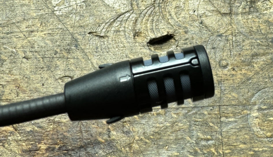

Das ist richtig. Durch die asymetrische Form der Abdeckung lässt sich das Mikrofon nur in genau einer Position einstecken.
Drehen würde wohl auch wenig bringen weil das Mikrofon ringsrum offen ist und nicht nur in eine Richtung
Schaumstoff ist drauf
Ich werde mal bei der nächsten Fahrt mit diesen Einstellungen spielen. Vielleicht geht da ja noch was
