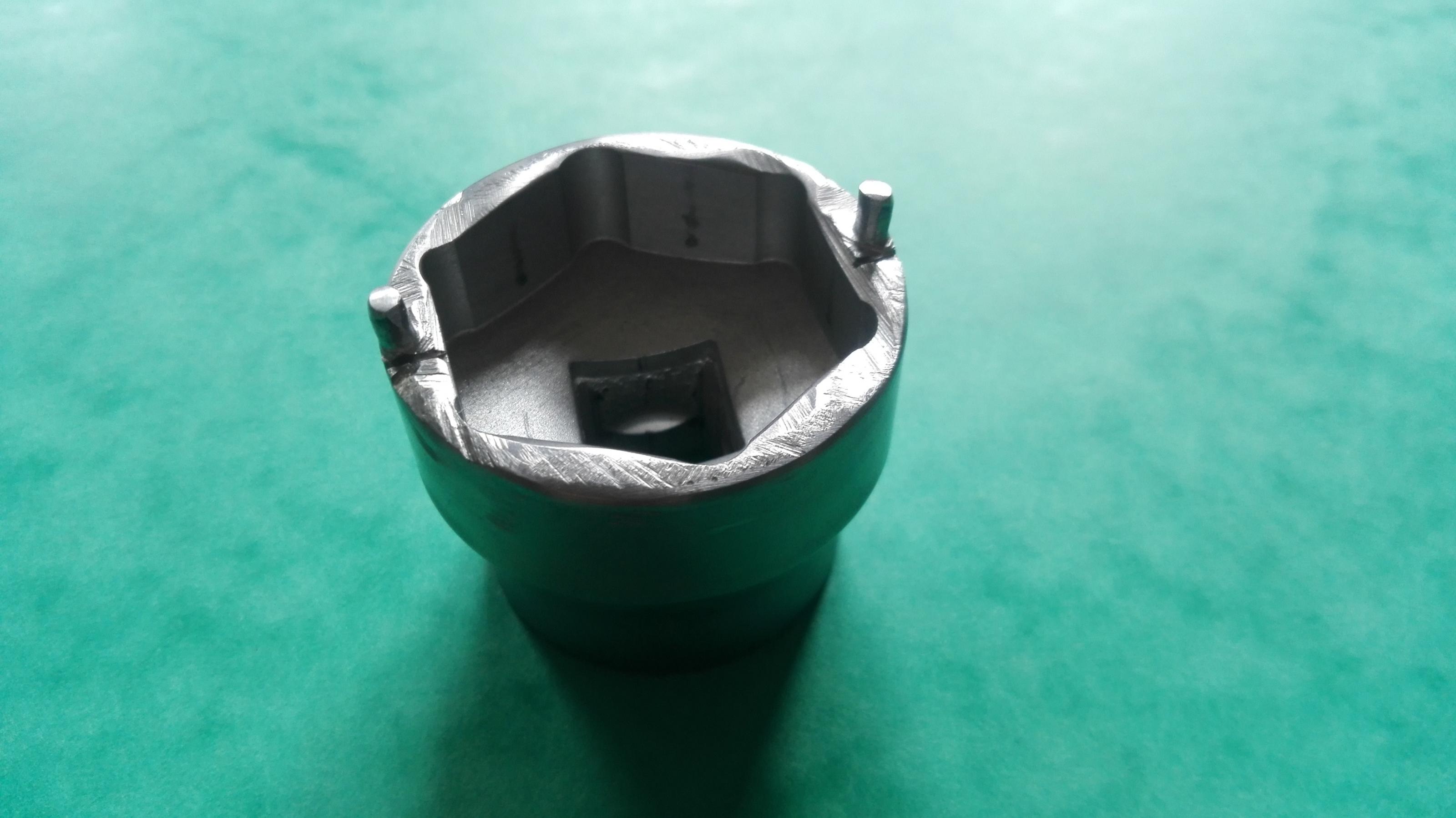

"Achso, hab ja noch was vergessen:
Bei meinen Inspektionsarbeiten hab ich mich auch zum Erstenmal um das Lenkkopflager gekümmert. Aufgemacht, neugierig reingeguckt, sieht noch tadellos aus, sogar das Fett sah noch sehr frisch aus, alle Röllchen drehen sich frei, keine Beanstandungen. Ich hab wohl echt Schwein gehabt, bei der Montage meiner Maschine haben sie sich wohl mal Mühe gegeben. Alles intensiv mit sehr hochwertigem Lagerfett wieder zusammen gebaut, und dann kommt das Einstellen: Einstellring mit 25 Nm vorspannen, dann zweimal Gabel nach rechts und links schwenken und dann Ring wieder um 60 Grad bzw. 4cm lösen. Das Ganze mit Konterrohr kontern (65Nm), dann Gabelbrücke wieder drauf und 30er Mutter auch mit 65Nm festziehen, fertig!
Soweit so gut, wenn da nicht die BMW-Spezialnuss für den Einstellring wäre. Kostet lächerliche 55,-€ bei den Halsabschneidern! :smilie_spinnt:
Also den Tipp aus dem Nachbarforum (F650-Forum) nachgemacht: Für 5,-€ (!) ne stinknormale 32 er Nuss aus dem Baumarkt gekauft :smiley-laughing:und entsprechend mit Flex, Eisensäge, Schleifscheibe und Feile so im Schraubstock bearbeitet, dass nur noch zwei Stummel für die Löcher im Einstellring übrig bleiben. "Spezialnuss" auf den Drehmoschlüssel und los gehts. Sieht nicht schön aus, is aber selten, und vor allem: funktioniert! :jubel:
Übrigens, irgendwie bilde ich mir ein, die Karre lenkt jetzt williger ein, reagiert viel feinfühliger auf Lenkimpulse. Vielleicht wars vorher zu fest eingestellt?"
Also, ab in den Baumarkt mit Dir! Viel Spaß!

Vielen Dank, sowas Ähnliches brauchte ich letztens für die Revision einer Telegabel vom Kumpel. Da war es ein Rohr mit einer angeschweißten Mutter welche auch solche Stifte benötigte. Mit einer Feile und Eisensäge ging das locker selbst zum Bauen.
Also werd ich mir mal eine 32er Nuss holen.

Ich glaube auch nicht, das die Teile durchs Fahren kaputt gehen, von hartem Offroadeinsatz mal abgesehen. Ich glaube die meisten sind schlampig eingestellt, zu fest oder zu locker. Dann geht jedes Lager kaputt.
Ich halte die Prozedur mit Einstellen, 25Nm, dann 4cm zurück, dann ordentlich kontern für extrem wichtig. Hier sollte man sehr gewissenhaft arbeiten und pingeligst die Anweisung befolgen. Wenn jemand meint, er spürt das so, durch blosses Fühlen und Drehen, jahrelange Erfahrung halt, der macht Pfusch. Das Schlimme ist, das sowas erst nach 5 oder 10.000 km bemerkt wird, wenns wieder kaputt ist. Dann wills natürlich keiner gewesen sein.
Bei einem kompletten Neulager wie bei Dir, würde ich sogar die Einstellprozedur nach 500km nochmal wiederholen, da sich die Lagerschalen noch geringfügig setzen können.
Einige hier und im f650-Forum behaupten, die BMW-Lager seien minderwertig, da gäbs Besseres zu kleinerem Preis, aber da kenne ich mich nicht aus, musste ja noch nicht tauschen und habs auch nicht vor ...
