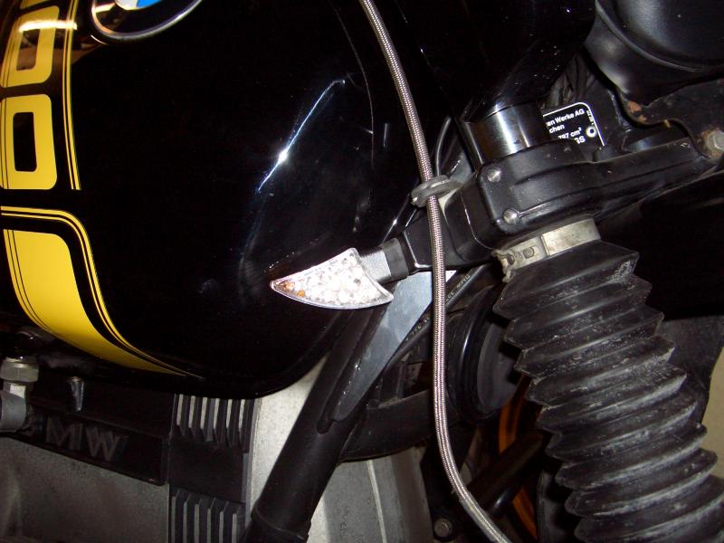

so, habe meine Marzzochi-Gabelkartuschen eingebuat, kein Problem. Nun paasen die orginalen Blinkerträger natürlich nimmer. Ok, kein Thema, es gibt ja bei Tante Luise Handprotektoren mit integrierten LED-Blinkern. Montiert (schwierig, fand ich, da Passform nicht optimal für meine GS, musse Durchgang für Stahlflexleitung in den rechten Schützer fräsen). Habe mir natürlich die 7,5 Ohm-Widerstände mit geordert. Nur sind die Teile riesig, und ich weiss nicht wo hin damit. Da sie ja heiss werden sollen, konnt ich sie nicht in die Lampenverkleidung kleben, was die eleganteste Lösung wäre. Unter Tank ist natürlich auch nicht so doll. Hab mir überlegt, auch hinten auf LED umzurüsten und ein andres Relais zu verwenden. Gibts hier Vorschläge/Anleitungen. Das normale muss man anscheinend abändern.

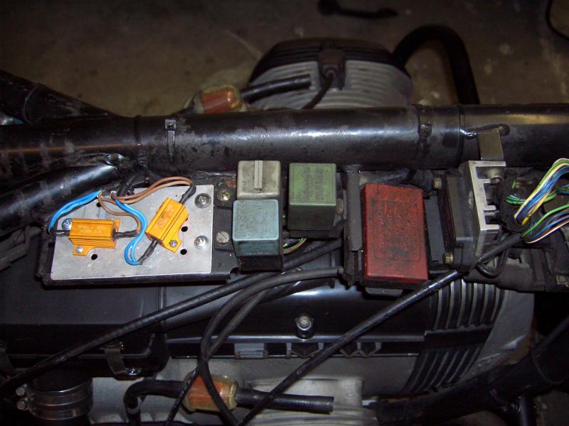

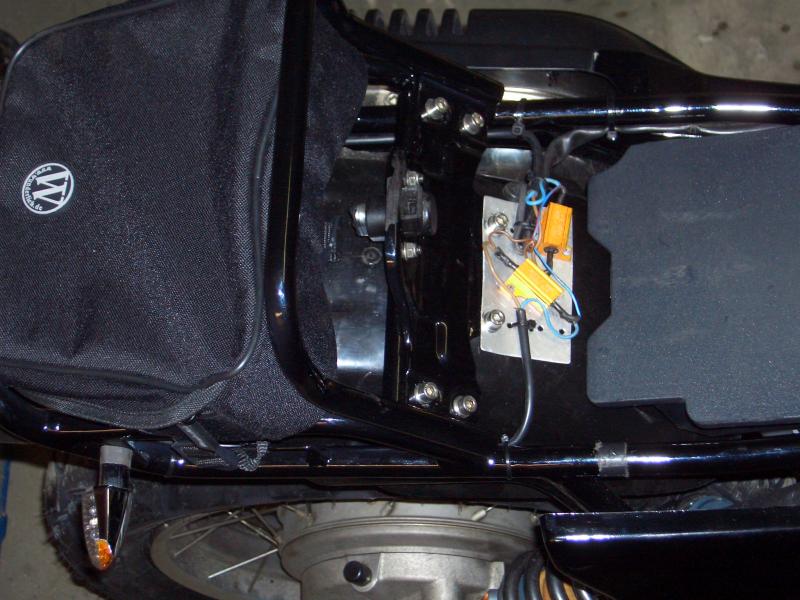

Hallo Tim,
habe meine 80GS über den Winter auch auf LED Blinker umgerüstet. Genau dort wo Du es nicht so doll findest (unter dem Tank) habe ich die Widerstände der vorderen Blinker angebracht. Die hinteren Widerstände auf dem Schutzblech beim Werkzeug. Neues Blinkrelais wird dabei nicht benötigt.
Siehe Bilder
Vielleicht hilft es ja bei deiner Entscheidungsfindung
Gruß Gerhard

Hi Gerhard,
da hätt ich auch hin gemacht. Aber da sitzt bei mir die zweite Zündspule der Doppelzündung. Alternative wär per Kabelbinder links am Hauprahmen, muss nur messen, ob genug Platz ist.
