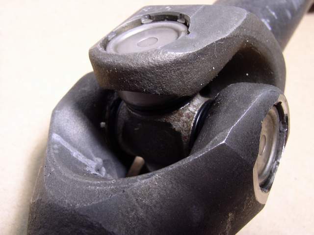

Hallo Leute,
wer hat für mich eine kleine Anleitung wie man die Kreuzgelenke der Kardanwelle wechselt? :confused:
Kardanwelle hat im Gelenk einen Rastpunkt und den will ich beseitigen, Gelenk hab ich auch.
Auf der Powerboxerseite steht leider nichts.:(

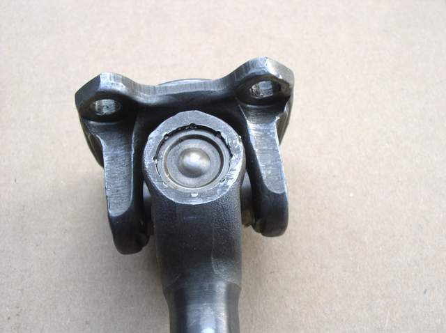

hast du andere teile als die hier abgebildeten?
das hintere gelenk ist einfach von hinten in die welle gesteckt.
die welle vorne ist mit dem vorderen gelenk verschweisst. den vorderen teil mit gelenk kannst du vom getriebe abhebeln. das habe ich aber bisher nur bei ausgebauter schwinge gemacht.
ist mit einem sicherungsring gesichert, aber es MUSS abzuziehen gehen.
oder habe ich missverstanden was du da vor hast?

die Kardanwelle hat 2 Gelenke das sind die Kreuzgelenke und die haken irgendwan wie bei meinem und genau die kreuzgelenke gibt es einzeln.
Zwar nicht von BMW aber die können ausgewechselt werden und das gelenk hab ich, wechseln kostet 70€ aber ich würd es gern selber machen.
Ich weiß auch das ich schon mal was davon gelesen hab aber das ist schon eine Zeit her, also nochmal suchen, vielleicht find ich den Bericht doch noch.

moin rainer,
jetzt weiss ich was du vorhast ...
tut mir leid, so genau habe ich die welle nicht vor augen um zu sagen wie die gelenke mit lagern in der welle zu tauschen sind.
größere gelenkwellen haben da sicherungsringe, aber ich meine mich erinnern zu können, dass das bei der 11x0er verpresst ist.
vielleicht hat ja noch jemand anderes eine gute idee.
wenn du es selbst bewerkstelligt bekommst würde mich das "wie" interessieren.
viel erfolg.
