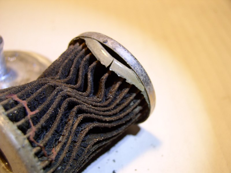

Jahrelang habe ich Kraftstofffilter zersägt um hinter das Geheimnis der "vollkommen verdreckten" Filter zu kommen. Bei 22 Stück habe ich nichts entdeckt was Derartiges auch nur im Entferntesten bestätigt hätte und konnte mes mir daher absolut nicht vorstellen.
Bei Nummer 23 wurde ich fündig: 11 Jahre und 120 TKm alt.
Das Ding war offenbar sowas von "zu", dass die Verklebung vom Boden geknackt wurde, das Innenleben sich total verzog und sich selbst das Filterpapier teilweise vom Träger löste.
Natürlich war das nicht der Unterdruck an der Verformung schuld wie ich zuerst schrieb. Dieser Fehler fiel mir zwar auf, aber geändert hatte ich ihn nicht. Schuppi war so nett mich darauf hinzuweisen
gerd

Hi
Bei Nummer 23 wurde ich fündig: 11 Jahre und 86TKm alt.
Ich hätte spätestens bei Nr. 15 aufgegeben. :D

Hi Gerd,
da bin ich schon ein wenig erstaunt. Bei mir sah der Filter jedesmal so aus, daß ich mich gefragt habe, warum ich den überhaupt wechsele :confused: Hast Du vielleicht Rost im Tank? Das würde auch die braune Färbung erklären...
Gruß Peter

Hi Peter
Auch ich bin erstaunt. Sonst hätte ich den Beitrag nicht geschrieben.
Allerdings habe ich nicht behauptet, dass der Filter aus meiner Maschine stammt. Es wäre auch zumindest schwierig selber 22 x 40? TKm + 1 x 120 TKm zu fahren. Ausserdem war dieser Filter (noch mal nachgesehen) 120 TKm eingebaut. Symptom: massiver Leistungsverlust bei höheren Drehzahlen. Was der Eigner wie und wo getankt hat weiss ich nicht.
gerd

Gerd,
hast du schon mal eine defekte Pumpe zersägt?
Gruß Peter

Na dann würde ich doch mal sagen, dass das schwarze Zeug im Filter Kunststoffabrieb von der Pumpe ist....

Hi
Kunststoffabrieb von der Pumpe? Das bisschen schwärzlicher Abrieb den man normalerweise in den Filtern findet könnte von den Kohlen sein. Kunststoff reibt da nirgendwo. Der Rotor rennt zwischen Keramikscheiben und die Lager sind aus Bronce/Rotguss o.Ä.
Woher dann der Dreck im gezeigten Filter kommt? Nochmal: Keine Ahnung
gerd
