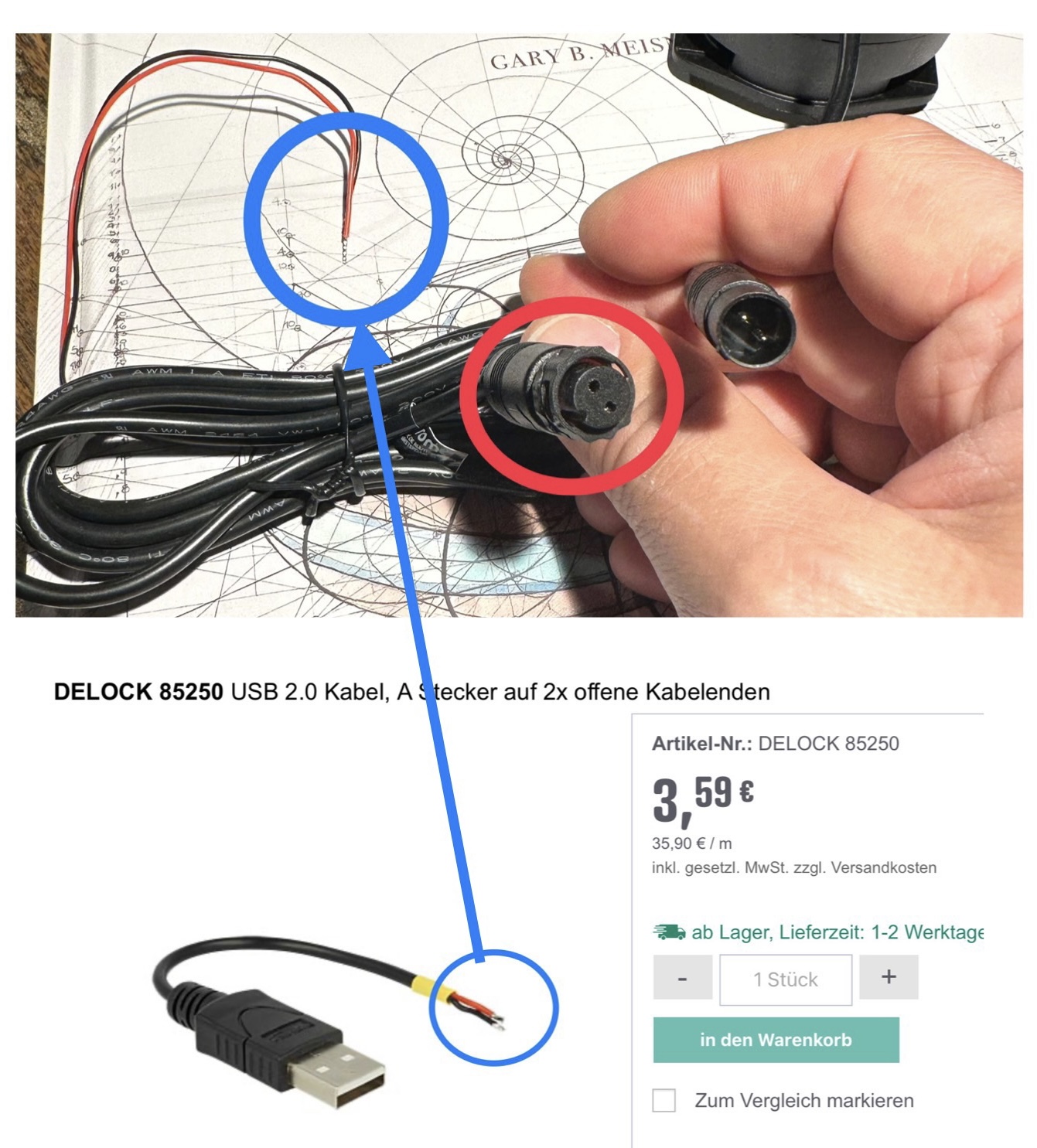

für eine Navi-Backup-Lösung will ich mein TomTom 550 mitnehmen. An der originalen TomTom-Halterung kommt ein Lade/Strom-Kabel raus. Das endet in einem männlichen 2-poligen Stecker.
Gegenstück ist ein runder weiblicher Stecker mit Schraubsicherung gegen Abziehen (rot). Dieses Kabel endet in 2 einzelnen dünnen Kabelsträngen (blau, oben). Im Internet habe ich ein USB-auf-‚2 einzelne Kabelstränge‘-Kabel gefunden (blau, unten).
Kann ich die Kabelstränge rot und schwarz (aus beiden blauen Markierungen) verbinden (Löten und Schrumpfschlauch) und damit das TomTom während des Fahrens aus der bordeigenen USB-Dose mit Strom versorgen oder ist das Blödsinn?

Deine TomTom Kabel erwarten 12 V, der USB liefert aber nur 5 V. Du hast dann einen Spannungswandler 1w V auf 5 V direkt an 5 V drangehängt. Da müsste der Spannungsverlust sehr klein sein, damit das funktioniert. Versuch macht kluch.

Die beiden roten / schwarzen Drähte müssen vermutlich auf 12V. Wenn du eine KFZ-Steckdose im Bereich des Lenkers hast, kannst du an die beiden Drähte einen KFZ-Stecker des passenden Typs anlöten.

In die Halterung des TomTom ist ein Spannungswandler 12/5V eingebaut. Der erwartet eine fahrzeugtypische Eingangsspannung und wird mit 5V aus einem USB-Port (zumindest immer dann, wenn man dem nicht das PD-Profil vorgaukeln kann) nicht funktionieren.
Eine 12V-Steckdose ist unter der Sitzbank. Ich würde Dir empfehlen, die Halterung direkt mit dem Bordnetz (Cartool-Stecker) zu verbinden.

Das rote und schwarze Adern des TT Kabels müssen an Plus und Minus 12 V angeschlossen werden. Da in der aktiven Ladeschale des TT ein 12V/5V-Spannungswandler sitzt, reicht die Spannung zum Laden des TT nicht aus, wird das Kabel nur an 5 V angeschlossen. Man kann den Rider direkt mit einem USB-Kabel verbinden, dann ist der TT aber nicht mehr spritzwassergeschützt und die Micro-USB-Buchse ist nicht für dauerhaftes Ein- und Ausstecken mit Vibrationen und Kabelbewegungen geeignet. Geladen wird der Rider aber ausreichend, um damit navigieren zu können.
