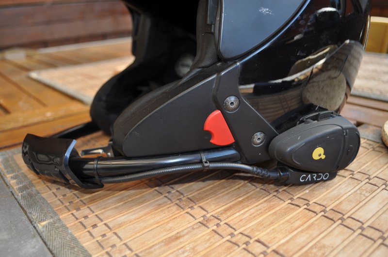

Habe auch den J1 und daran ein Cardo Rider G4 montiert.
Hatte leider auch den Fehler gemacht, die Halterung für den Buegel an einer Seite abzumontieren, danach muss man dann ein paar kleine Federchen wieder richtig einsetzen und das Ganze entsprechend wieder frimelig zusammensetzten, was auch erst nach mehreren Versuchen klappte.
Letztlich sollte man die Bügelhalterung jedenfalls nicht abmontieren! Da die Sprechanlagen eigentlich nur an der Helmkante festgeklemmt werden, muss man das Teil eigentlich, wenn ich mich richtig erinnnere, nur innen zwischen Helmschale und Polster reinzwängen und danach die Schrauben anziehen.
Hierbei ist natürlich auf die richtige Entfernung zu achten, damit das Micro auch nachher vorne in der Mitte sitzt.
Hab's aber auch nur einmal gemacht und daher keine Montageanleitung mitfotografiert, zudem war mir ja auch der Fehler mit der Demontage der linken Kinnbuegelhalterung passiert.

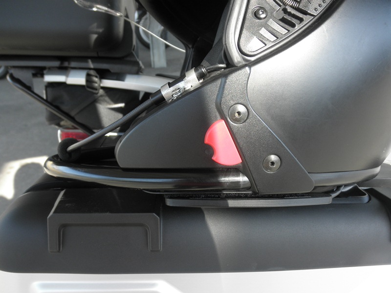

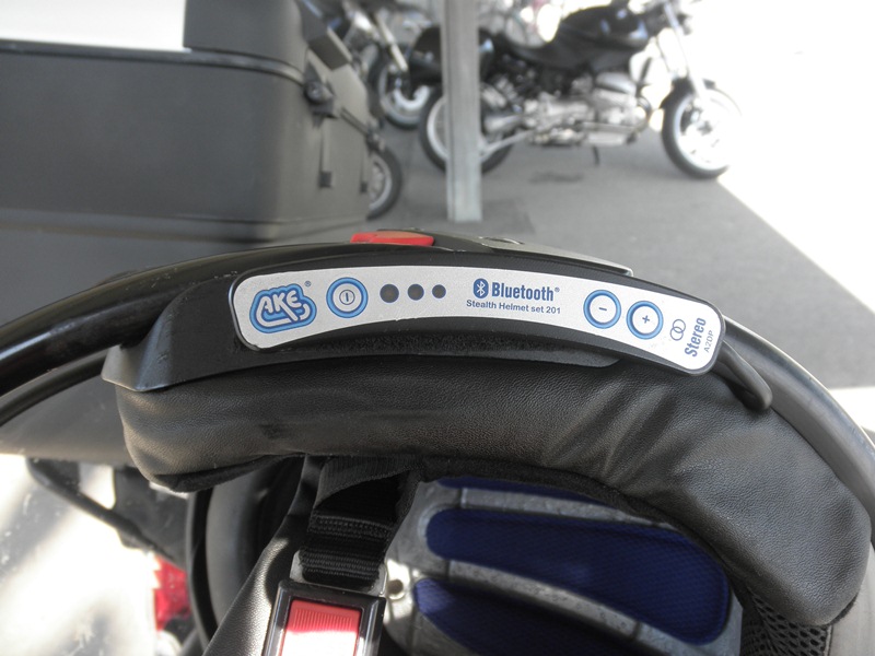

Moinsen,
ich hab bei meien Helm den AKE 201 instaliert.
War völlig unproblematisch. Verbunden ist er mit Zumo 660 und Nokia N97
Funzt alles einfach. Bis 130 problemlos telefonieren. MP3 über Zumo bis 160 ok. Ich habe den original AKKU gegen eine großeren augetauscht.
Hält locker 12 Stunden mit Musi.
Gruß Zoli
