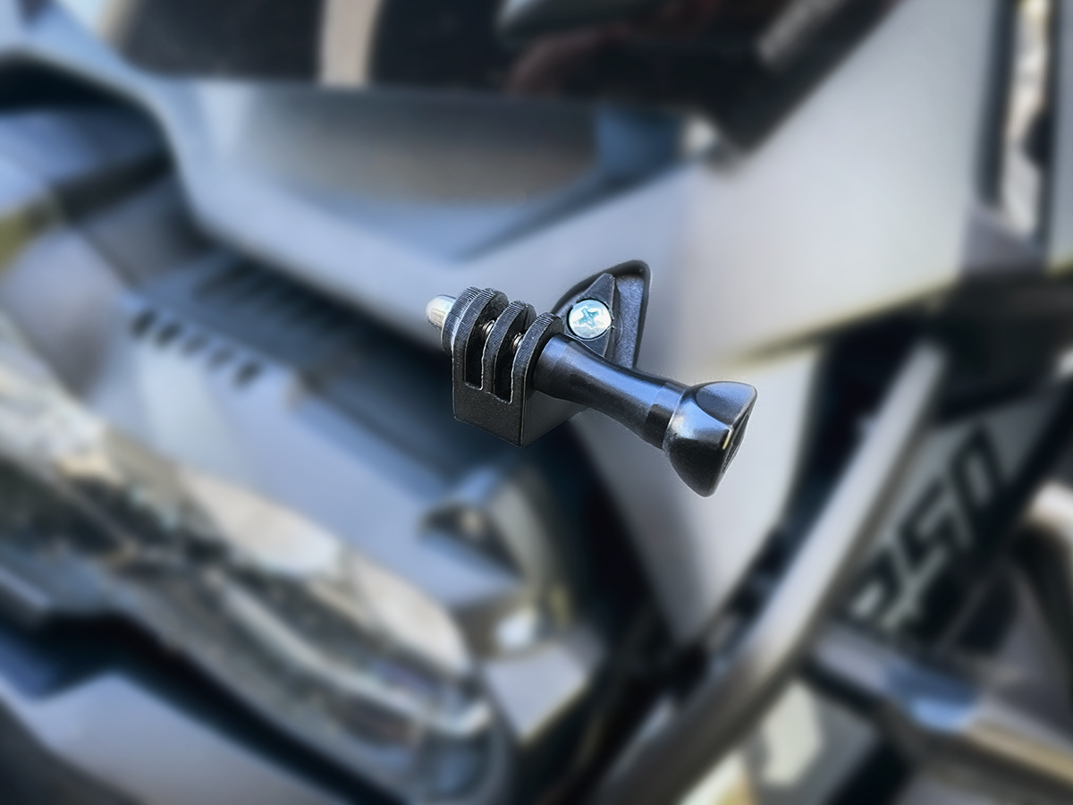

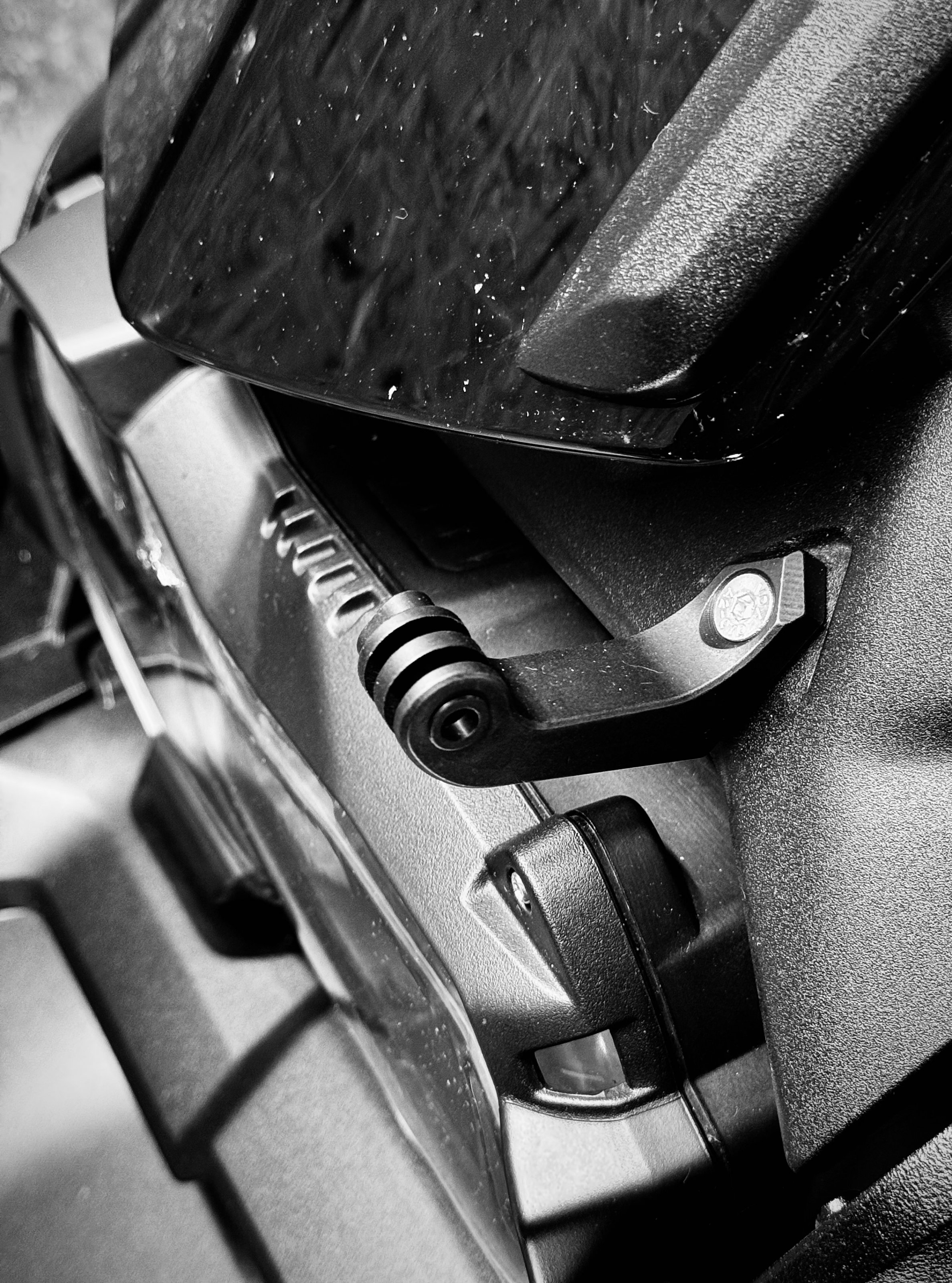

Servus,
um in Fahrtrichtung filmen und unkompliziert die GoPro an meiner R1250GS befestigen zu können, habe ich mir eine Halterung zur Montage an der Cockpitverkleidung oberhalb vom Scheinwerfer erstellt. Die Halterung ist so gefertigt, dass sie in die dreiecksförmige Vertiefung der Cockpitverkleidung passt und verfügt über ein Montageloch mit Absenkung um die M6-Schraube bündig mit der Halterung abschließen zu lassen. Die Halterung besteht aus PETG mit 100% Infill, ist sehr stabil und absolut vibrationsfrei, sie kann problemlos dauerhaft montiert bleiben.
Sollte jemand von Euch Interesse an der Halterung haben, schreibt mir gern eine PN. Es besteht die Möglichkeit die Druckdatei im STL-Format gegen eine kleine Spende zu erwerben, gerne kann ich auch die Halterung für 25€ drucken lassen und versenden.
Grüße, Tiggy

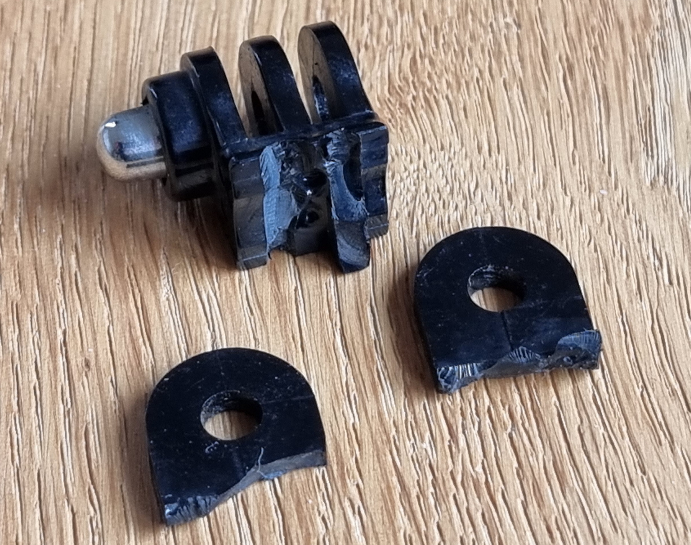

Grundsätzlich mag ich solche Lösungen, die ein Problem lösen.
Allerdings sollte man sich das sehr gut überlegen, denn die Kräfte sind nicht zu unterschätzen und wenn die Kamera während der Fahrt (z.B. durch Schlaglöcher, schlechte Strassen usw.) wegfliegt. Für einen selbst ist das ärgerlich aber für den nachfolgenden Verkehr kann es eine böse Überraschung sein.
So kann es bei einer gekauften Halterung dann enden:

Finde ich ok wenn hier auch kritische Gesichtspunkte geäußert werden, aber genau für den von Dir Beschriebenen gibt es Sicherungsseile. Zudem sind Filmaufnahmen von Überland- und Bergfahrten deutlich immersiver als Aufnahmen bei voller Fahrt. Egal welche Halterungslösung man verwendet, auf der Autobahn sollte man entweder eine Lösung verwenden die tatsächlich für diese Geschwindigkeit ausgelegt ist oder die GoPro vorher demontieren.
