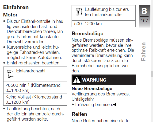

Hier möchte ich noch einmal nachharken:
Glaubt ihr das diese Reduzierung, gerade in der Einfahrphase, sich ggf. positiv (weil schonender) auf den Motor auswirkt. Natürlich kann man auch 48 PS in den Drehzahlbegrenzer bringen... oder gerade "deswegen"?!

eine GS
Soviel zum Thema Einfahren bei der F850 GS aus der Betriebsanleitung.
Die Gedrosselte gibt ihre Nennleistung von 48 PS bei 6.500 U/min ab. Bleibt jedoch fraglich, ob dies dann auch gleichzeitig die Maximal-Drehzahl ist.
