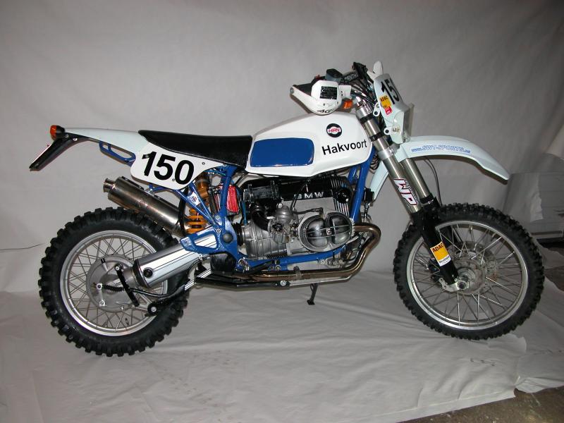

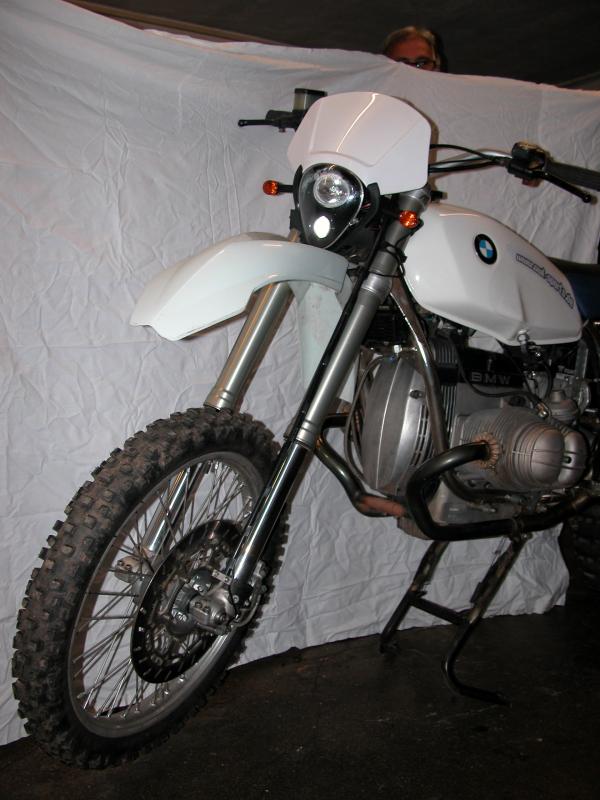

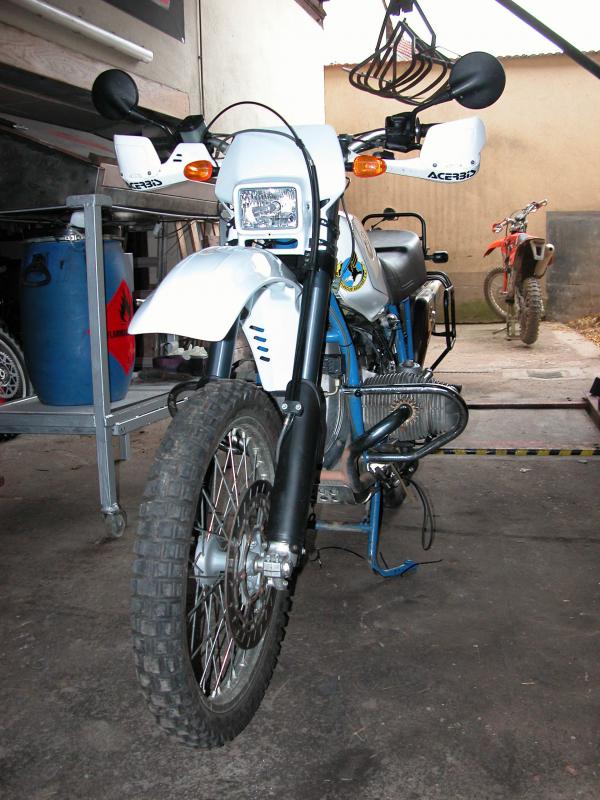

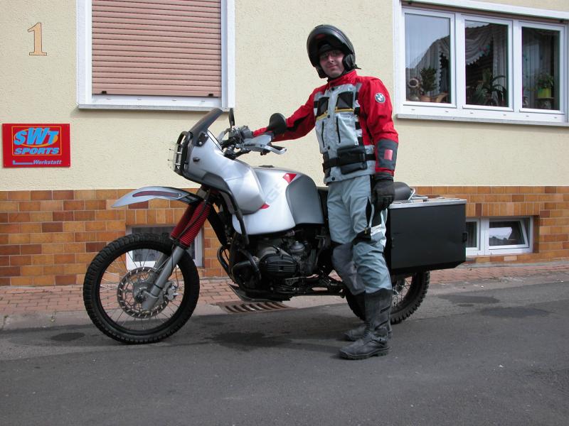

Hallo Edda,
ich habe schon mehrer BMW´s mit WP USD Gabeln und WP 50er Gabeln versorgt.
Bei Interesse kannst Du mir ja mal ein PN schicken, dann kann ich Dir ein paar Bilder senden.
Die Lösung Charlyo ist jedoch viel einfacher. Die Cartridge für die BMW-Gabeln sind zwar schon lange nicht mehr lieferbar, es sollte jedoch möglich sein gebraucht im guten Zustand für einen vernümpftigen Preis von einem Gebrauchtteilehändler oder übers Internet zu bekommen. Bei einem Umbau auf eine stärkere Gabel kommt man um die Verstärkung des Rahmen eigentlich gar nicht mehr herum. So summieren sich die Kosten und eine solche Fahrwerksveränderung kann recht Kostenintensiv werden.
