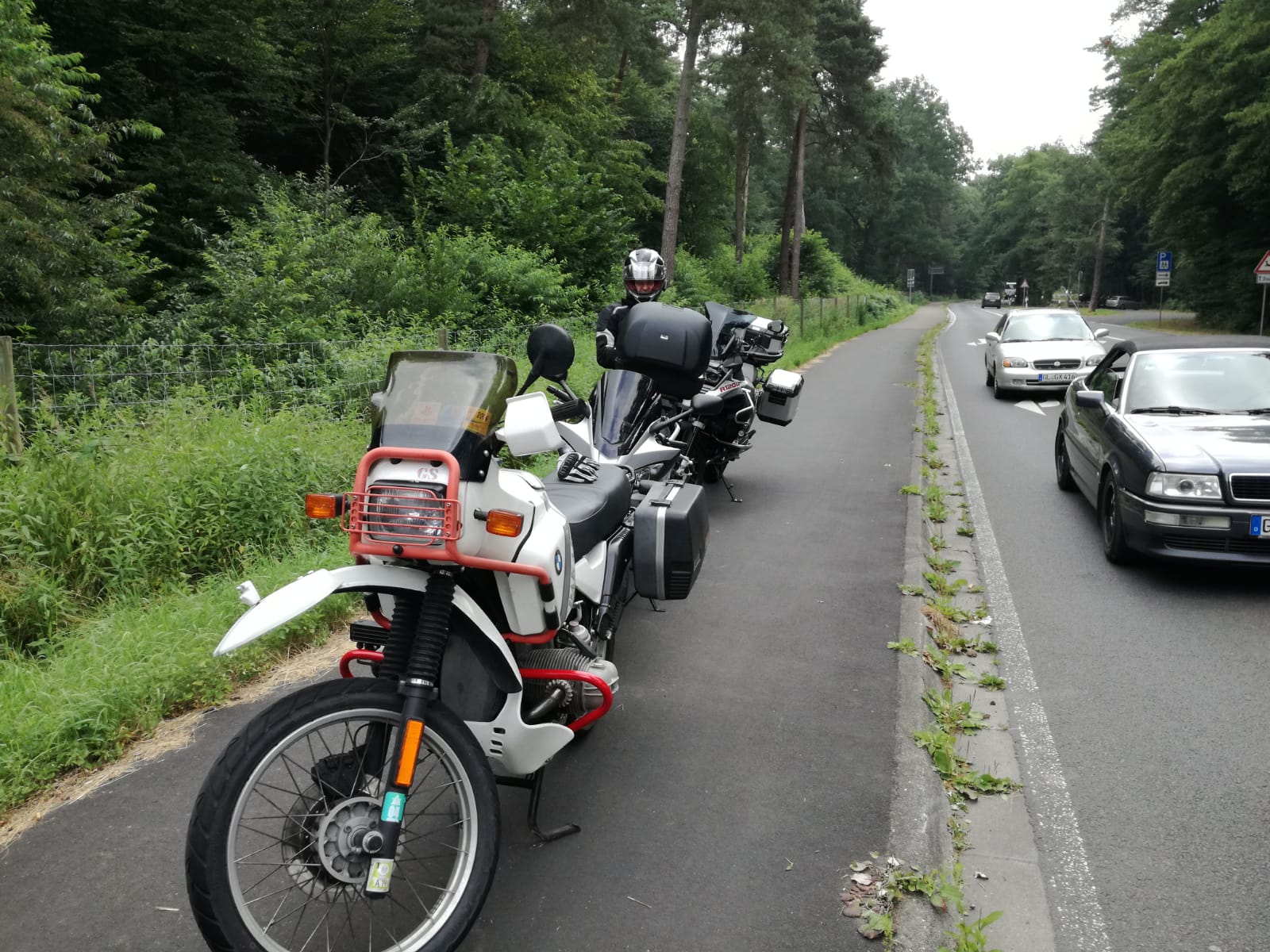

Hallo Bernd,
schönes Motorrad hast du da in deinem Profilbild
Im Vordergrund meine. Bj 89, 130.000 Kilometer auf dem Tacho

Hallo Chris (?),
danke für die Blumen!
Die 130.000 km sieht man ihr nicht an!
