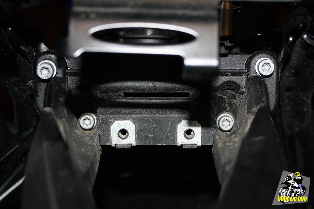

Falls per Google oder Forensuche jemand auf den Thread stößt hier die Auflösung: Der Tank muss zwingend mit raus.
Fahrzeug F 800 R (K73 0B04) mit EZ 2016.
Der Tank kann zwar aus dem Heck herausgeschoben bzw. -gezogen werden, sitzt aber während des Ausbau vom Rahmenheck so drin, dass man ihn nicht einfach so herausbekommt. Die einfachste Lösung daher: Rahmen samt Heck ausbauen.

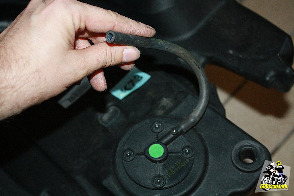

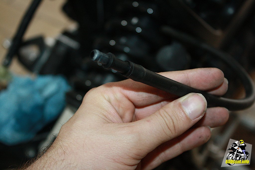

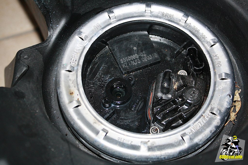

Davor aber natürlich die elektrischen Leitungen (Kraftstoffpumpe) ausstecken sowie die Leitungen zur Einspritzanlage (links) und die Tankentlüftung (rechts) zuvor ausstecken.
Die Leitung am Tank sitzt in einer Kunststoffhalterung mit Dichtung. Diese ist mit zwei T15 (Torx) verschraubt. Lösen, abziehen und zuvor auf tropfenden Kraftstoff einstellen. Die Tankentlüftung hat einfach einen Steckverbindung. Diese kann einfach abgezogen werden. Man muss nicht den ganzen Schlauch herausziehen.

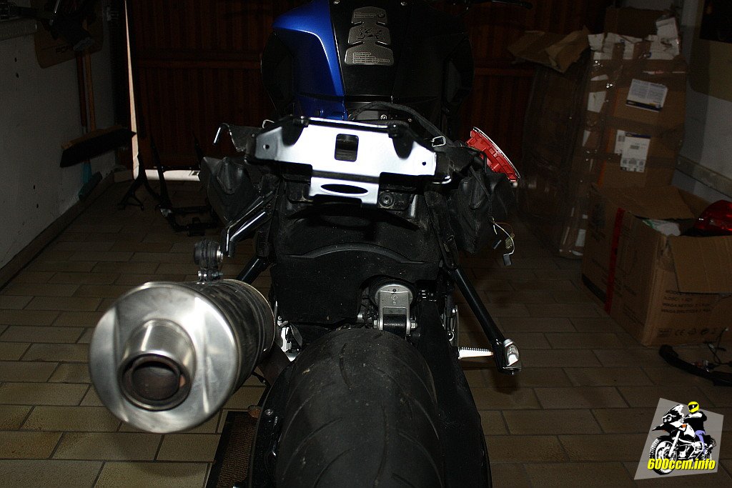

Gebrauchtkauf mit verzogenem Heck. Sei auf den Koffer gefallen und der hat wiederum alles nach links rüber verschoben.
Bilder vom Heck:
So lange der Tank drin ist fällt es im ausgebauten Zustand fast nicht auf. Das verbogene Blech zwischen den Rohren macht's aber deutlich.
Wie viel es nach links verschoben wurde habe ich nicht messen können. Aber die Blinker waren auf der einen Seite (links) rund 2 cm höher als auf der anderen Seite.
An Schwinge, Gabel, Motor, etc. sieht man nichts. Die Front und die Verkleidung hat aber auch was abbekommen (teilweise schon durch Teile vom Vorbesitzer ersetzt, aber nicht vollständig).
