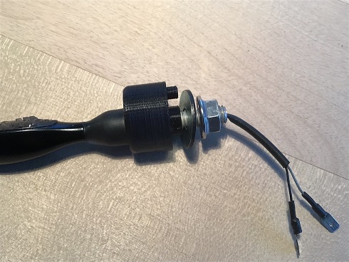

ich habe jetzt die Micro 1000 extreme gekauft.
Nur bin ich kein Freund von nicht lösbaren Verbindungen und die elektrische Verbindung mit den mitgelieferten Quetschhülsen will ich nicht umsetzen.
Die Verbindung soll ja auch wasserdicht sein. Bei Schrumpfschlauchanwendung habe ich wieder eine nichtlösbare Verbindung.
Flachstecker dran als plug and play für die bestehenden Flachstecker auf der Kabelbaumseite? Falls ich nochmal zurückrüsten will.
Oder eine andere Steckverbindung?
Dann wäre ja noch die "überschüssige" Kabellänge. Habt ihr radikal gekürzt oder die Schlaufe mit Kabelbinder gehalten?
Ich habe noch Supersealsteckverbindungen, aber diese sind ja doch etwas klobig und ich hab die Befürchtung, dass diese dann runterhängen und zum Vorschein kommen.
Was gibt es für Alternativen?
Wie habt ihr diese umgesetzt? Würde mich interessieren. Vielleicht sagt mir ja eine Idee von euch zu.

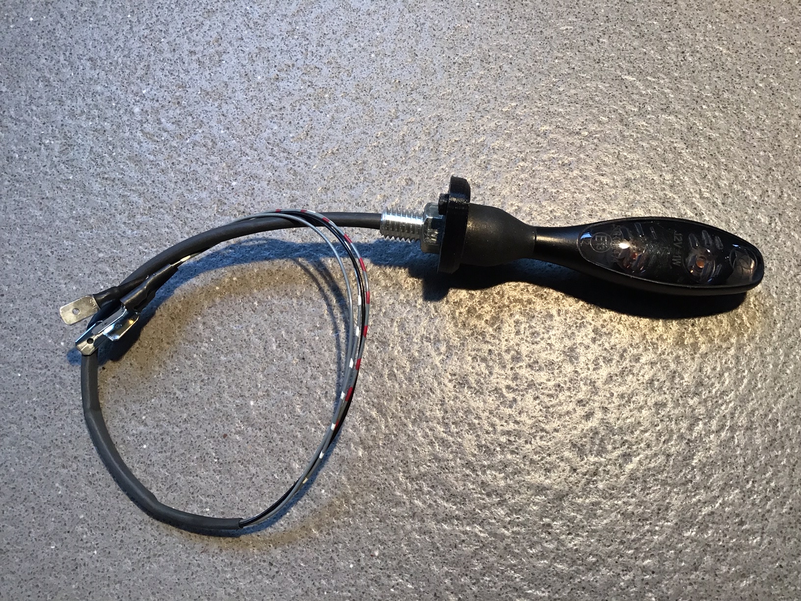

Ich habe die alten Micros von Kellermann. Passende Flachstecker dran, so dass sie direkt an den Fahrzeugkabelbaum passen und gut. Die Flachsteckhülsen (die äußeren Teile) habe ich mit Schrumpfschlauch ummantelt, die inneren bis zur Kontaktzunge. Wenn man die ineinander steckt, ist kein freiliegendes Metall mehr zu sehen.
Wasser"dichtigkeit" brauchts an der Stelle eigentlich nicht, und ein paar Tropfen machen da nix aus. Wenn die Stecker auf beiden Seiten aus entsprechend nichtkorrodierendem Material sind (Messing?), passiert da auch nix.
Achso - mit den Flachsteckern kannst du auch immer noch die Mutter über die Stecker ziehen (den Blinker ausbauen), ohne die Stecker wieder abmachen zu müssen. Finde ich einen Vorteil.

Zweimal umgefaltet :) Ich habe den Kabelbaum im vorderen Bereich eh neu ummantelt, da war es kein Problem, die Kabel unterzubringen.
Leg das Kabel zu einer Schlaufe, mach zwei Kabelbinder lose drum, dann schließ den Blinker an und dann ziehst du das Kabel soweit zusammen, dass noch etwas (3-5 cm) Lose bleiben, dann die Kabelbinder fest machen und fertig.
Nach Fotos habe ich eben geschaut; da ich das ganze in Schutzschläuchen habe, kann man da leider nix sehen. Die alte Ummantelung war hin, die musste neu. Aber der Kabelbaum selbst ist unverändert.

Nö, nicht gesondert. Ich habe aber den Schlauch von der "Zuleitung" (also Fahrzeug) bis über die Stecker gezogen. Wenn schon, denn schon ;) und so oft muss man da ja nun wirklich nicht ran.

auch ich habe die Micro 1000 verbaut. Den Original-Babelbaum nicht modifiziert und die Überlänge einfach mit Kabelbindern in einer Schlaufe verlegt. Über die Steckverbindung habe ich dann nochmals einen Schrumpfschlauch gezogen. Sollte diese Verbindung irgendwann gelöst werden kann ein neuer Schrumpfschlauch montiert werden.
