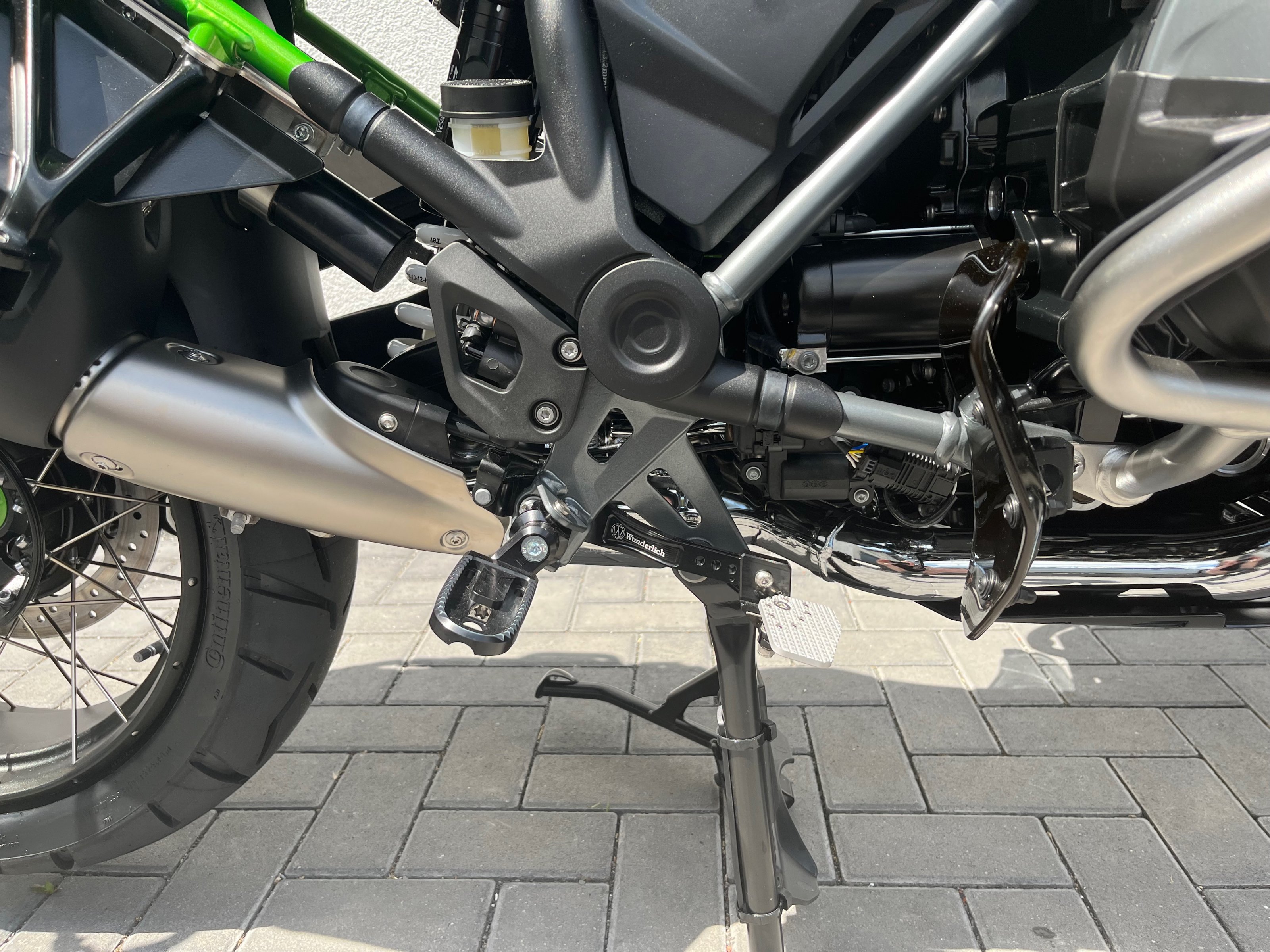

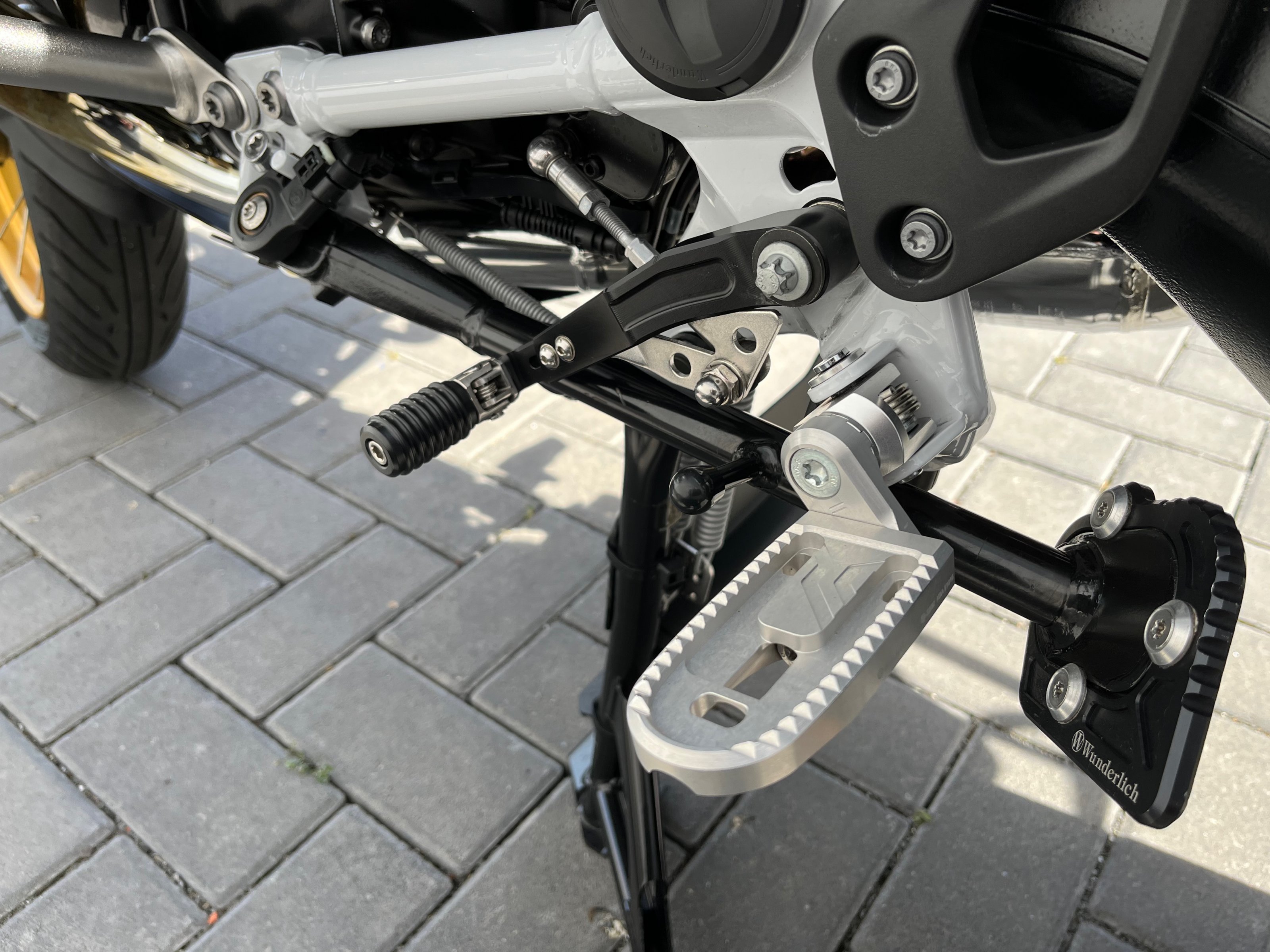

Benutze die Wunderlich EVO 1. Dann bist du komplett flexibel.

Die sind super Stabil verbaue diese Raste seit 2016 bei meinen GS K50 / K51 Umbauten und alle sind super zufrieden 😁

Wie verhält sich das in tiefer Position mit dem Schnöpsel vom Seitenständer? Ist der dann nicht dem Fuß im Weg beim Schalten?

Da stört nichts

Danke! Beim letzten Foto habe ich allerdings das Gefühl, dass der Schnöpsel (der zum ausklappen, nicht die Standfläche) der Sohle im Weg sein könnte. Aber muss man sicher einfach mal testen. Hat wer in München solche montiert und würde mich mal schauen lassen?

Mich stören da paar Aspekte:
- Die Rasten sind sehr bereit, Fuß abrollen geht dann zwangsläufig nicht mehr so flüssig wie auf einer schmalen Raste
- durch die Gelenke bauen sie breiter nach aussen, das senkt die Schräglagenfreiheit.
-Einstellbarkeit nur auf dem Rotationskreis der Gelenke möglich, also entweder sehr tief oder etwas höher, dafür die Raste dann deutlich weiter vorne oder hinten.
- der Preis
So hätte ich es gerne...beliebig vor, und zurück, gleichhoch, tiefer, höher, nicht gezwungen auf einer Kreisbahn
