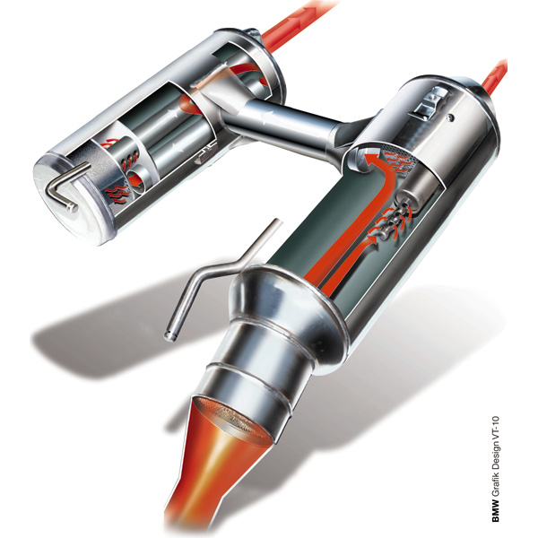

weil der "zweite" nur ne Mogelpackung ist :rollleyyes:. Vor dem linken Topf sitzt der Kat ( meine das ist so) . Der linke Topf ist quasi ein Vorschalldämpfer und der ist halt zu.
Das ist also richtig so.

Der Serientopf is schon klasse so, wie er is. Die Abgase werden im linken Topf zuerst gereinigt, der wird dabei auch wärmer als der rechte, dann über das Verbindungsrohr unter der Sitzbank (bücken hilft) in den rechten Topf geleitet, wo sie schließlich mit leisem Gebrobbel, duftend wie eine frische Blumenwiese in die große weite Welt entlassen werden.

Bei Dakar bis 2003 ist links noch ein Löchlein (Röhrchen am Ausgang) offen.
Bei Dakar ab 2004 hab ich gerade keine Ahnung
und ich meine, bei der G 650 GS haben sie das linke Röhrchen am Ausgang ganz verschlossen.
Ich habe das Röhrchen am Ausgang links bis zum Schalldämpfer gekürzt. Sieht nicht ganz so doof aus und ändert nichts.
Andere haben schon die komplette Flöte links rausgezogen. Würde ich nicht machen, klingt dann bescheiden und jeder derer würde es nicht mehr machen.
Atrappe ist keiner von Beiden, die haben beide ihre Funktion.
Dass der Linke wärmer wird liegt am darin liegenden Kat am Anfang des Schalldämpfers.

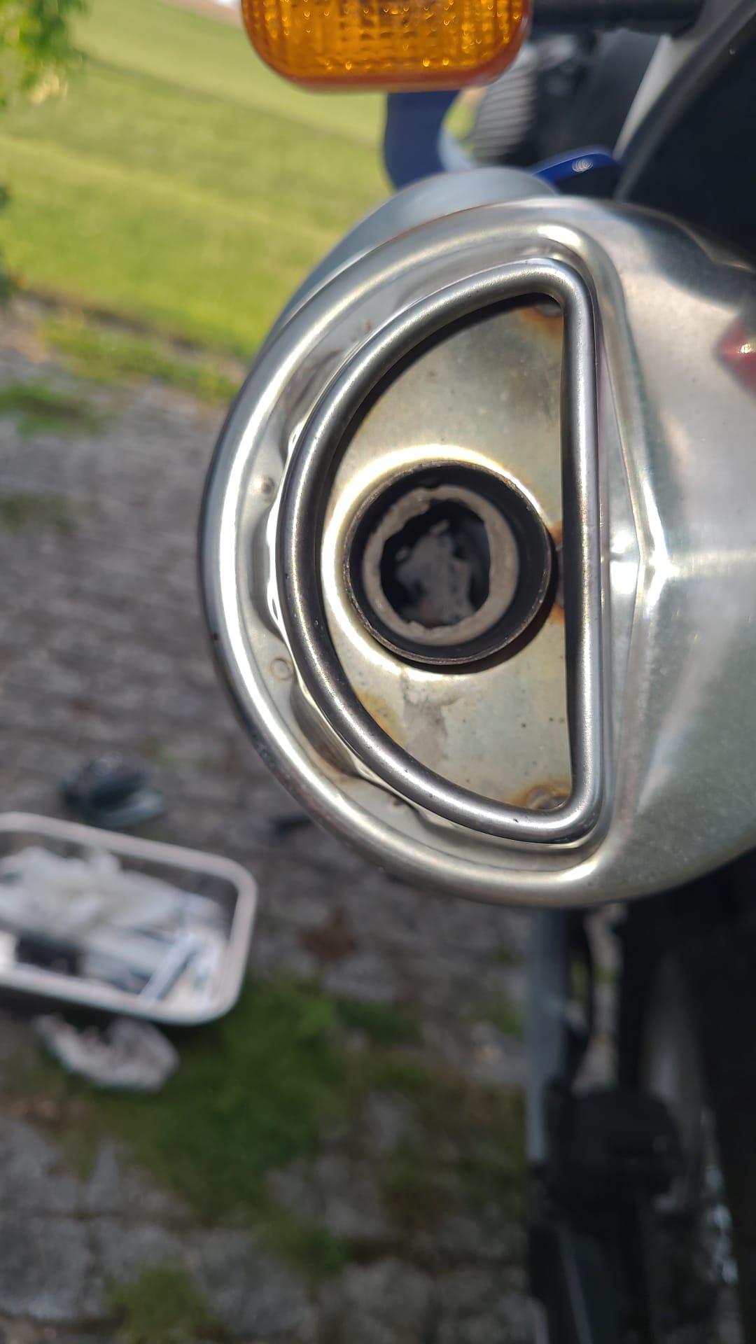

Ich glaube die Umstellung von "Doppelrohrschalldämpfer" auf "nur-rechts-Rohr" kam mit dem Twin-Spark wegen neue Emissionsanforderungen.
Ich habe noch die Dakar mit beide Seiten offen. Allerdings hat der Vorbesitzer das linke Rohr etwas geweitet.
Hier ein Foto vom Original
Ich bin nicht so begeistert vom Sound. Lasse es aber erstmal so. Der Vorbesitzer ist damit 6x beim TÜV gewesen ohne Probleme 🤔
Wenn Du damit in eine Polizei Kontrolle kommst interessiert das niemand ob Du gerade frisch TÜV bekommen hast. Im schlimmsten Fall bleibt das Motorrad dann dort stehen und Du kannst es mit einem Hänger abholen. Das wäre mir zu viel Aufwand, von dem Bußgeld mal abgesehen. Die Manipulation ist ja so offensichtlich, dass selbst ein Anfänger Polizist das auf Anhieb erkennt. Ich weiß ja nicht wo Du wohnst, aber bei uns im Süden ist die Chance, dass Du mit dem Motorrad irgendwo raus gewunken wirst gar nicht so klein. Ich würde das wieder so zu machen, dass es halbwegs original aussieht. Wenn ,am da eine Scheibe mit einem Röhrchen rein schweißt sieht das doch wieder gut aus und das ist doch schnell gemacht.

Wenn ich richtig informiert bin, sind das nur die neueren G's, die im linken Topf den Kat haben. Dort ist der Topf auch komplett geschlossen.
Die älteren F's, müsste dann Euro2 oder 3 sein, hatten noch gar keinen Kat, dafür einen offenen linken Topf.
Um so ein Modell handelt es sich hier.
Natürlich bin ich auch der Meinung, er sollte versuchen, so gut es geht den Originalzustand (dieses Modells) wieder herzustellen.

Wie gesagt bin ich mit dem Sound auch nicht zufrieden. Ich möchte hier auch lieber über die Feldwege düsen ohne die Anwohner zu belästigen. Deshalb habe ich mir bei Ebay den linken Topf gebraucht gekauft. Ist mit 65€ noch vertretbar und auf jeden Fall günstiger als ein Strafzettel.
Das der TÜV Prüfer das hat durchgehen lassen, verstehe ich auch nicht 🤔
Bei mir kann man jetzt günstig einen getunten Schalldämpfer kaufen 😄
Lt. ETK hat die F ab 2000-2003 sowie die F als Doppelzünder 2004-2007 auf der linken Seite einen Kat verbaut ...

Ich habe ein kurzes Video gemacht. Morgen kommt er runter und einen anderen drauf.

Jou, klingt scheiße!
Weg mit dem Ding.

Heute getauscht gegen einen intakten Originalschalldämpfer. Jetzt ist es wieder wie es soll. 👍
