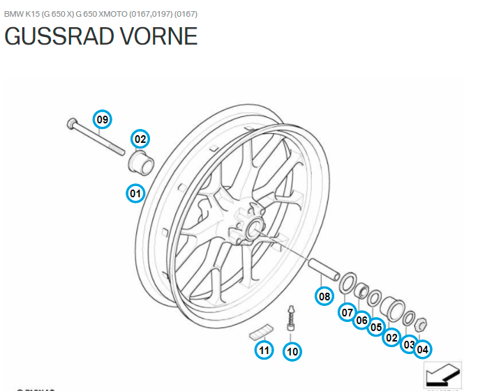

Moin moin,
ich bin gerade am Reifenwechseln bei meiner G650Xmoto (ABS)... weiß jemand auf welche Seite die große und die kleine Distanzhülse kommt?
Beim Ausbau war die große Distanzhülse auf der ABS Seite (links), ich bin mir aber nicht sicher ob das so richtig ist bzw. ob der Vorgänger da vielleicht was vertauscht hat.
Das Rad war nämlich nicht ganz mittig und soweit ich weiß ist das ja bei der GS genau anders rum wie bei mir aktuell.
Vielen Dank schon mal für eure Antworten!

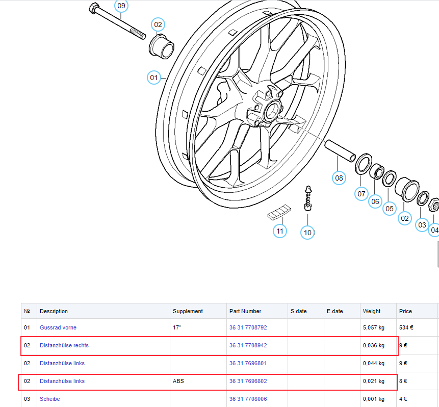

Leider nicht. Das habe ich mir auch schon angeschaut aber auf dem Bild sehen beide gleich groß aus. Ich habe auch schon in der Stückliste nach Maßen gesucht aber leider nichts gefunden :/

Ja, ich werde es wahrscheinlich beim Einbau merken, wollte es nur gleich richtig machen. Was mich halt verunsichert hat, ist dass das Gewicht laut Stückliste bei der ABS Seite leichter ist, folglich auch die kleinere Distanzhülse...aber wie genau diese Gewichtsangaben überhaupt stimmen ist fraglich:unsure:

Hätte das VR mit vertauschten Hülsen überhaupt eingebaut werden können, ohne dass es hinterher Probleme beim Anbau des Bremssattels gibt?

Moin moin, Voderrad ist drin. Hat sich durch den Abstand zwischen Abs Sensor und Abs Kranz ergeben, wie @Serpel gesagt hat. Vielen Dank euch allen und allzeit gute Fahrt! LG Lukas
