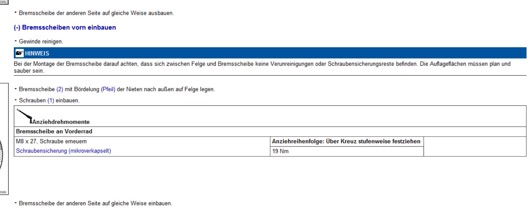

Hallo, kann mir jemand das Drehmoment der Schrauben für die Bremsscheiben VR sagen? Ich habe aber das TRW System. Ich weiß nur noch das es in zwei Schritten angezogen wird. Hatte meine Felgen zum Prüfen weggeschickt von daher weiß ich das nicht mehr.

19 Nm, Stufenweise über Kreuz. Also erst 10, dann 9 Nm
