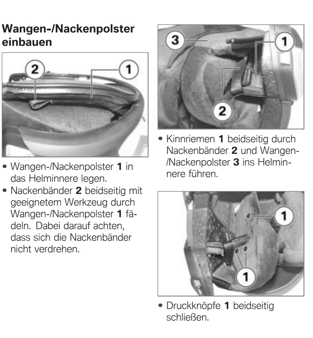

Wegen der engen Wangenpolster: Schau mal, ob die beiden Nackenbänder mit den beiden Kinnriemen richtig eingeschlauft sind.

Vielen Dank für den Hinweis mit dem Nackenband.
Es ist aber alles sauber verlegt...

Von den Wangenpolstern gibt es 2 verschiedene Ausführungen.
Mit den dünneren hat es bei mir dann gepasst.
