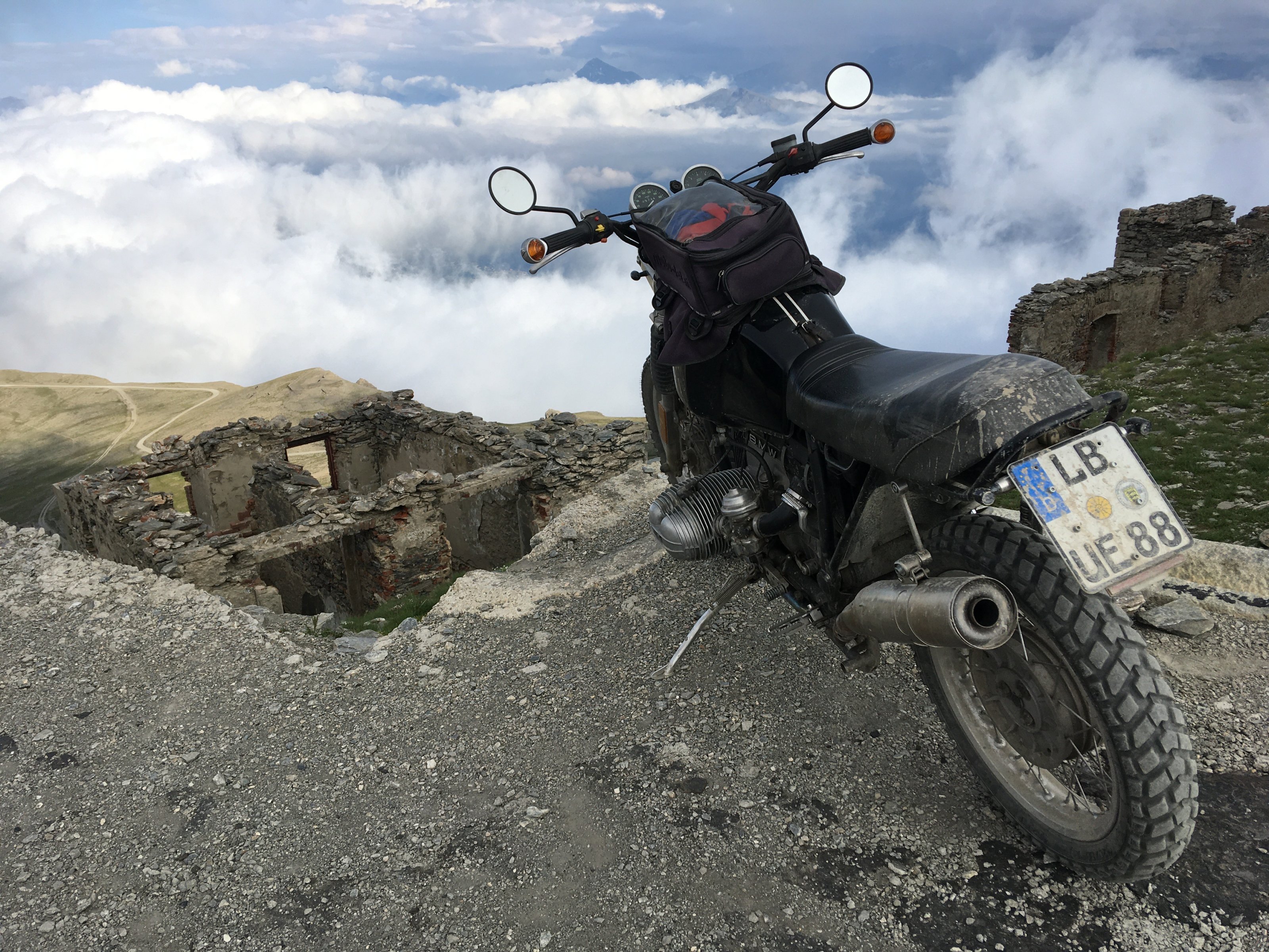

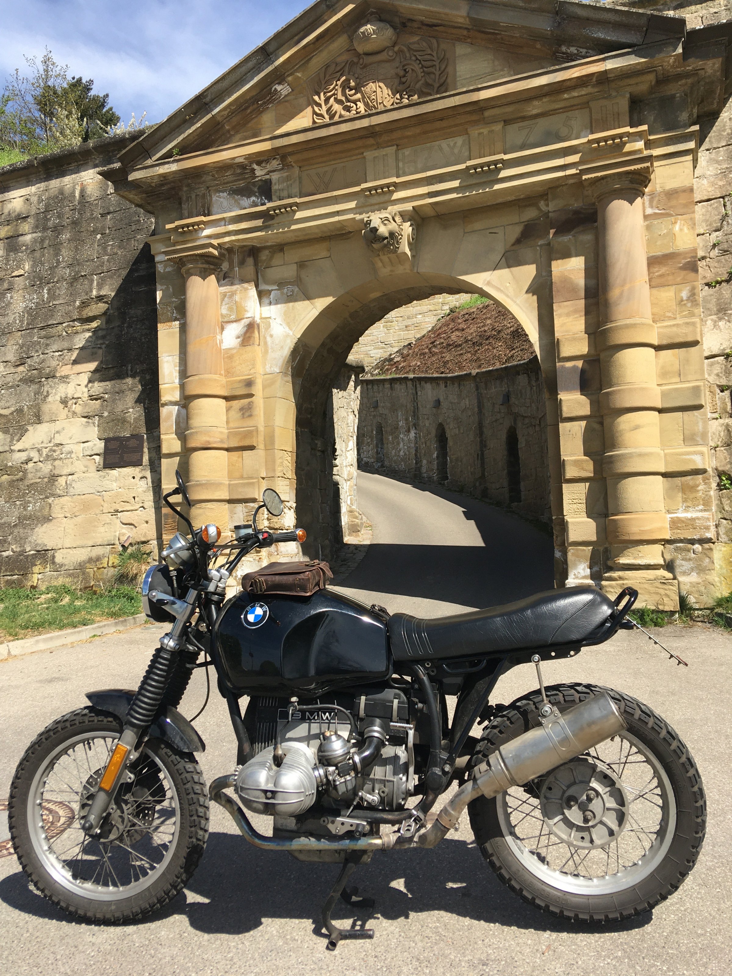

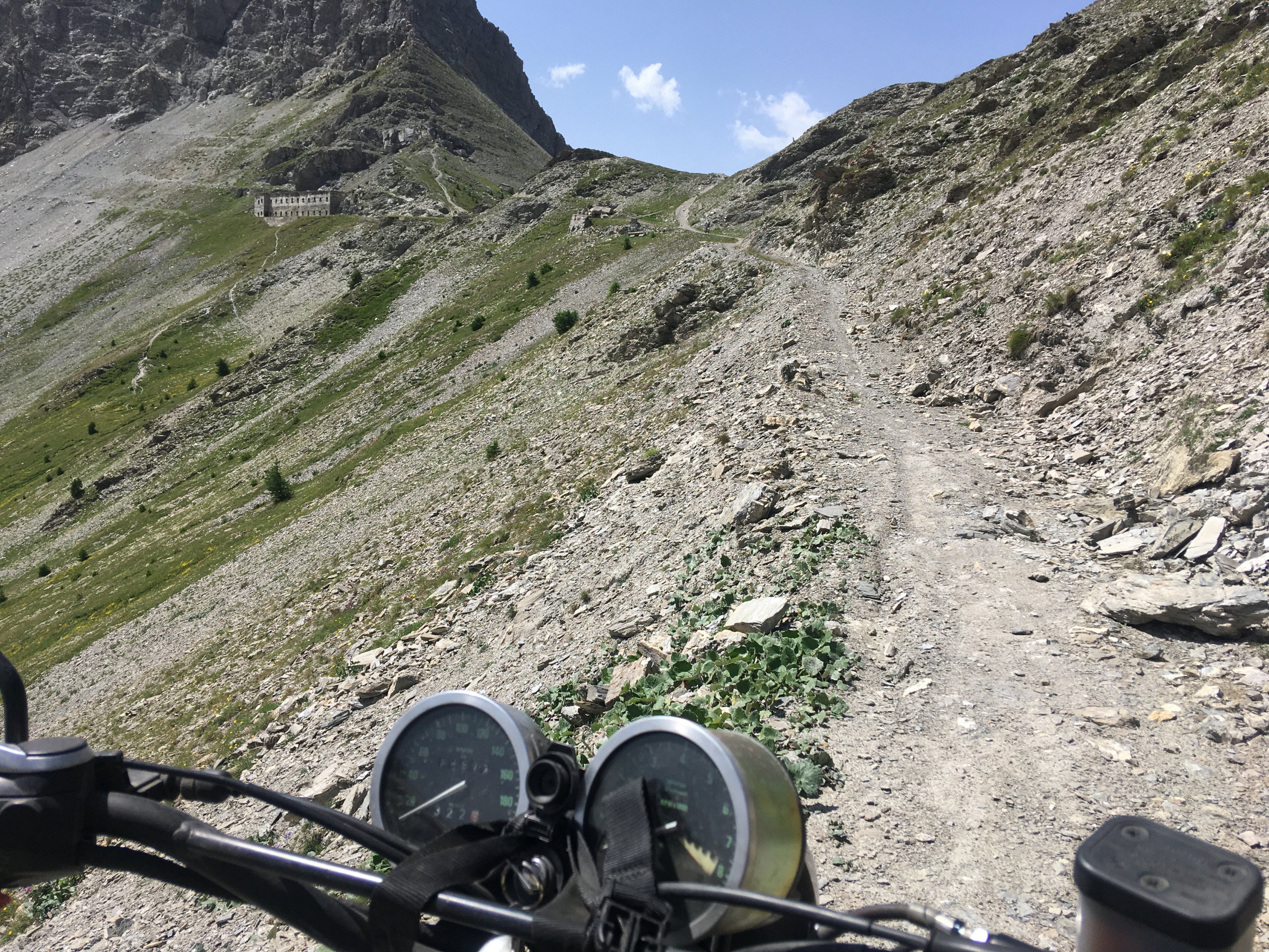

Ich habe so ein altes 2-Ventiler-Gerät und benutze es vorwiegend fürs Grobe.
War mal ne 84er R 80 ST.
Abgesehen von sonstigen Erleichterungen an der Peripherie hab ich den serienmäßigen 800er Motor mit 7-Rock-Zylindern auf 1000 ccm gebracht.
Vorher war das schon eine lahme Krücke. Auf der Landstraße zwar schön zu fahren, aber jeder einzelne Überholvorgang eines Lkw wurde zur echten Mutprobe...
Nach Umbau auf die 7-Rock-Zyl. ist das ein völlig anderes Moped!
Drehmo untenrum deutlich mehr als bei der 80er. Richtig ab gehts aber, wenn mal die 5000 U/min hinter einem liegen. Der Umbau bring wirklich Spaß pur!
Ist an einem Nachmittag erledigt, weil wirklich nur Zyl. und Kolben (mit Bolzen, logo) gewechselt werden. Alles Andere, wie Köpfe, Vergaser usw. bleibt original.
(Meines Wissens gibts da bei 7-Rock zwei unterschiedl. Versionen des Hubraumtunings. Mein Weg war der o. g. Set. Die Insider wissen sicher die namentlichen und technischen Unterschiede)
Der Eintrag beim TÜV ist Null Prob. weil Gutachten beiliegt.
Man kann mit dem vergrößerten Motor weiterhin bei deutlich unter 1000 U/min im 2. oder 3. Gang steilsten Schotter bergauftuckern oder bei Belieben superweich beschleunigen.
Die Laufruhe ist nach dem Umbau auch unverändert.
Nebeneffekt: Ich hab seit dem Umbau auf 7-Rock noch keinen Tropfen Öl nachgefüllt. Gefahren bin ich seither gut 10000 km.

Danke!
Tja, bei diesem "Objekt" lag der Schwerpunkt eindeutig auf der Funktion, eben fürs Grobe und Solo...und am Etat!
U. a. wurde die mehr als maue Vorderradbremse mit 4-V-Teilen gepimpt und alles, was am Berg unnötig ist und wiegt, demontiert bzw. minimiert.
Optik hat sich halt so ergeben und ist mir 3.-rangig. Putzen übrigens auch... :cool:

Den Ansatz kann ich 100% nachvollziehen und heraus kam ein cooles Teil
