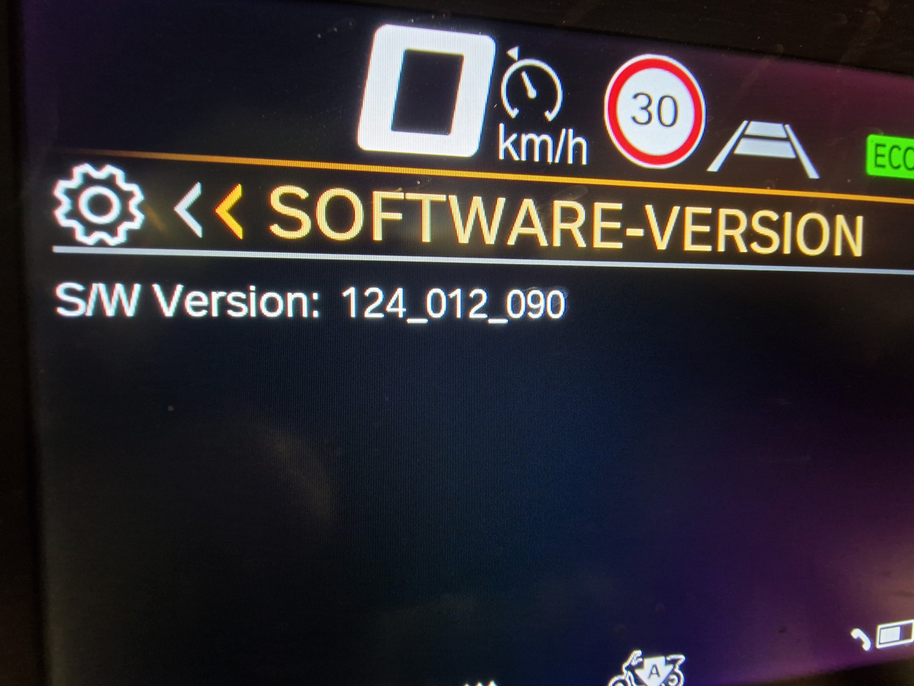

Hallo und guten Abend!
Also ich habe das heute mal mit meinem zweiten Funkschlüssel probiert und wollte das Auslösen der DWA reproduzieren.
Also auch da gleiches Verhalten.
Der Neigungssensor schlägt Alarm trotz Schlüssel.
Zum Signalton kann ich sagen dass bei automatischem scharfstellen 30 Sekunden nach Zündung AUS bei mir garkein Ton zu hören ist. Die Blinker blinken zwei Mal.
Im Anhang noch ein Bild wo mein Softwarestand zu sehen ist.
