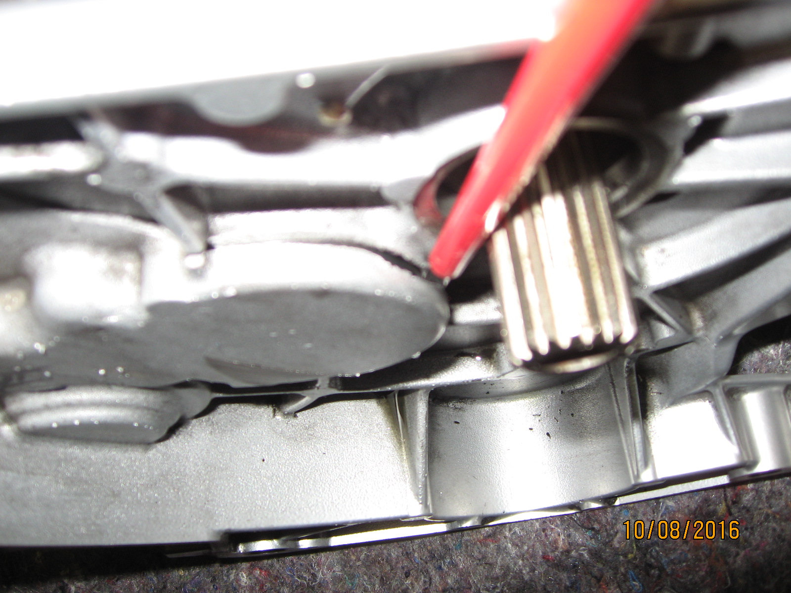

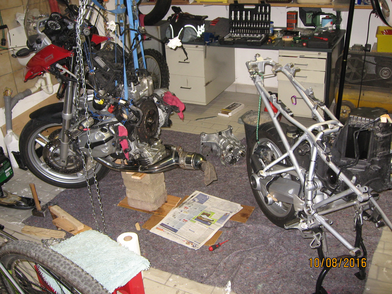

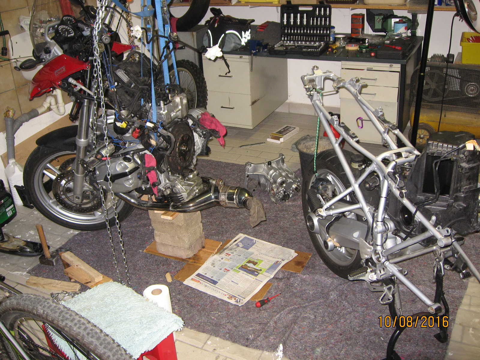

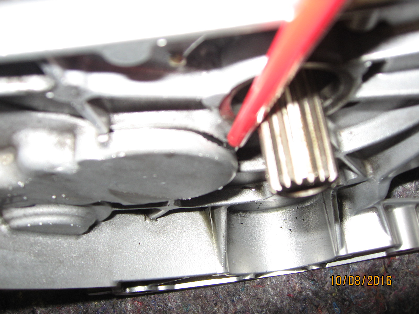

Wegen eines Getiebeschadens habe ich ja aktuell meine Q "zerlegt" und ein gebrauchtes Getriebe mit 21 Tkm soll die nächsten Tage rein. Da das Teil jetzt schon mal offen ist, sollte es an einer neuen Kupplungsscheibe nicht hapern, costafastnix und ist schon geliefert!
Aber jezetle .. was ist mit den Getriebe Simmeringen?:confused: Klar die erlebten erst jungfrauliche 21 TKm und machen einen furztrockenen Eindruck, aber...die Teile sind jetzt auch 11 Jahre alt.:eek:
Keine Ahnung, das ist halt Materialkunde. Sollen die Dinger besser gewechselt werden oder netnötisch?

Auf jeden Fall wechseln! Unbedingt beim Einsetzen mit Öl benetzen. Außen und innen!

Das Ausrücklager ist bei der GS nicht in der Getriebeglocke.
Das Lager welches zwischen stehendem Nehmerzylinder und drehender Kupplungsscheibe seinen Dienst tut, befindet sich Nehmerzylinder welcher bei Bedarf schnell gewechselt werden kann.
Zur Ausgangsfrage würde ich einen Zwischenweg gehen: Eingangswelle wechseln und am Abgang nicht, weil ein Wechsel birgt immer ein gewisses Risiko, das der neue Ring einen Defekt hat oder beim Einbau einen Schaden nimmt. Oft genug schon vorgekommen.

Und nicht vergessen, den Wellendichtring der Ausgleichswelle ebenfalls mit zu wechseln. Der verabschiedet sich auch gern.
