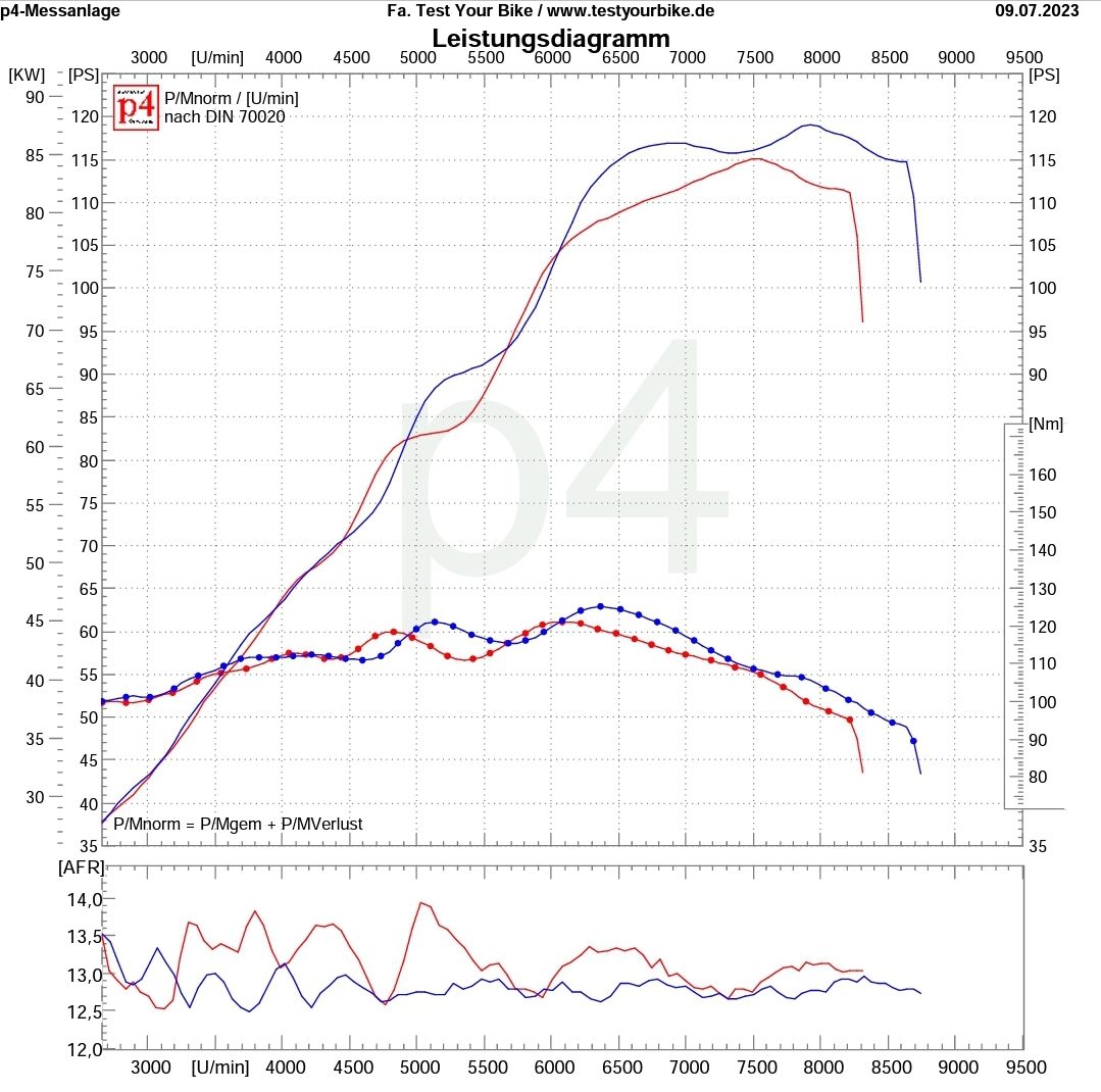

Servus zusammen,
Hab mal einer DOHC-GS bisschen mehr Leistung eingehaucht.
Eingangsmessung wurde mit bereits verbauten Boxerburner, Pipercross Luftfilter und Schnitzer Endschalldämpfer gemacht.
Endergebnis 119,3 PS und 125 NM
Bei Fragen gerne melden....
Gruß Thilo

Ordentliche Kurve, die blaue, wo hast da angesetzt?
Bewährte Mittel.
Die Boxerburner und der Pipercross sind schon gute Voraussetzungen.
Der Rest kommt dann beim Rexxern (Softwareoptimierung)

So'n Stress wegen 4PS und etwas anderer Drehmomentkurve?
Schau Dir mal darunter die AFR Linien an.
Da lohnt die Arbeit. Jede Spitze nach oben bedeutet zu mager mit den entsprechenden Folgen die damit verbunden sind.
Dann lieber sauber abgestimmt und in einem Bereich indem der Motor vom Mager-Lauf keine teuren Schäden davontragen sollte.
Die 4 PS sind dann zusätzlicher Bonus.
Wobei die PS eh kaum jemand merkt.
Da merkt man eher das plus an Drehmoment.
Der Besitzer ist überglücklich...es wäre ein komplett neues Fahrgegühl....

Ich habe meine TÜ schon vor 7 Jahren Rexxern lassen und würde es immer wieder mit jeder Maschine machen.
Weil nach der Abstimmung der Motor wesentlich williger am Gas hängt und Du mehr Freude am fahren hast. Die geringe Mehrleistung ist garnicht Auschlaggebend.
