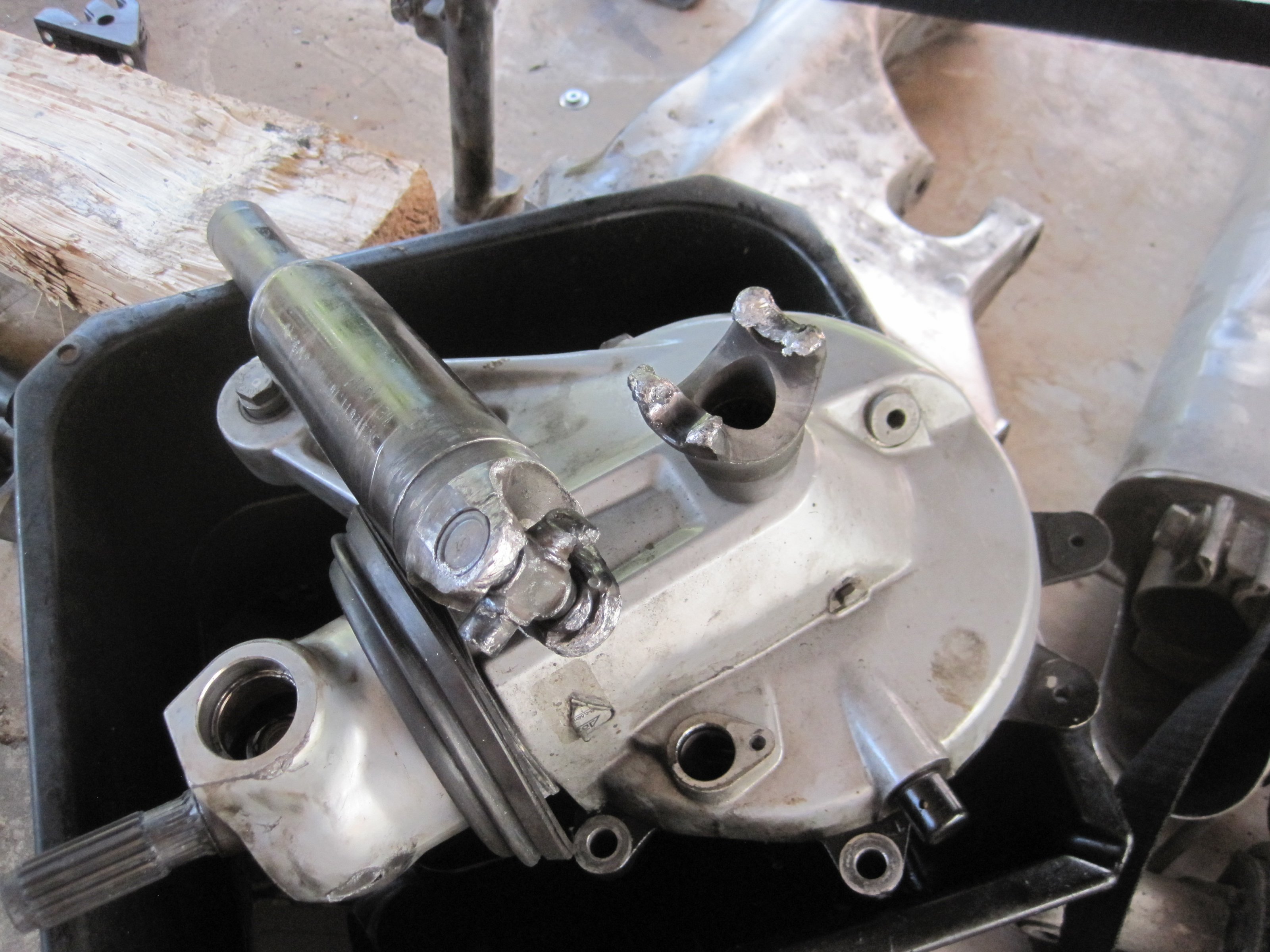

Zum Glück ist dem Fahrer nichts passiert:

Zum Glück ist dem Fahrer nichts passiert, allerdings kann Ich nicht wirklich glauben das sich so ein
massiver Schaden nicht durch Vibrationen oder Geräusche bemerkbar macht. Ich bin nach wie vor der Meinung das die konstruktive Auslegung und Qualität des 12XXLC Kardans o.k. ist. Trotz Serviceaktion Kardan,dafür gibt es einfach zu viele BMW Boxer die einwandfrei laufen,mit z.Teil deutlich höherer KM Leistung. Just my 2 cents.

Was braucht es da noch Einzelheiten?

Hat es vorher keinerlei Ankündigung gegeben?
Ein Wälzlager, dass ohne vorhergehende Gräuschkulisse, bzw. rumpeln, auseinandergeflogen ist, habe ich noch nicht erlebt.
Wäre schon interessant zu erfahren, was da im Vorfeld und in der Situation passiert ist, um das Geschehen besser einordnen zu können.

Hatte ich auch schon bei früheren Modellen:
allerdings nie mit solchen Schäden an der Schwinge.
Vor dem Kardan sind halt die Ketten gerissen, dabei ging auch manchmal ne Kupplungsdruckstange und / oder anderes drauf.

War vielleicht ein Behördenfahrzeug. Andere sind davon nicht betroffen.

Sorry, aber ein Bild aus dem Internet ist ja wohl absolut nichtssagend, Wer, wann, warum? Anscheinend hat du keinerlei Infos , nur ein beliebiges Bild.
Ist nicht nur ein Bild aus dem Internet. Die Hauptdaten stehen auch im Titel des Post.
Der Rest steht hier im Detail beschrieben:
RT
Bei 30.000 km Wartung Termin sagte die Werkstatt dass Kardan ein Pb. hätte und es wurde ein weiteren Termin dafür vereinbart. Aber nach diesem zweiten Termin sagte dann die Werkstatt "Nein, der Kardan hätte nichts".
In der Kardan Aktion in FR sind nur die 1200RT der Behörde betroffen, noch keine 1250RT wie hier im Bild.

Also ist es nicht aus heiterem Himmel passiert, sondern hat sich angekündigt.
Traurig ist nur das Verhalten der Werkstatt.

Ich werde für mich das HAG alle 1-2 Jahre mal abklappen, schauen, ob noch gefettet im Schiebestück und prüfen, ob das Gelenk rastfrei und weich läuft und natürlich wie der optische Zustand ist. :)
Da ist im obigen Bild ganz sicher so nicht passiert und die RT wurde 6000 km!! mit einer Werkstattwarnung gefahren, das wa nicht i.O. ist.
Wie dämlich kann man sein, damit noch so viel zu fahren? :)

Sollte die Werkstatt den Kardan nach der Prüfung als "in Ordnung" rauslassen und es passiert genau das...dann rumpelt es aber ordentlich
beim Händler. Ich denke das die Prüfung seitens der Garantiestelle Revisionssicher (auch eventuell mit Foto) aufbewahrt werden muss,

Du hast schon gelesen das er beim extra ausgemachten zweiten Termin grünes Licht von der Werkstatt bekommen hat?
wie kann man dann jemand nur dämlich nennen?
