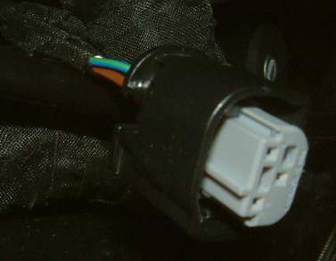

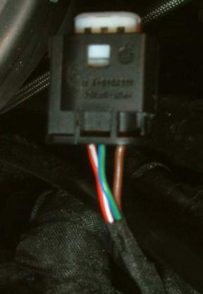

hier die pics von der Kupplung. (Hoffe das funzt)
Die Nummer kann ich ohne Mikroskop leider nicht entziffern :(
Kajo

Auf dem Stecker befindet sich wohl keine BMW Teilenummer.
Folgende Nummern kann ich erkennen:
2-967082-3 (ist von AMP)
und auf dem "Halter" vom Stecker
2-965376-1 (scheint auch von AMP)
Irgendwo hatte ich den Hinweis gelesen,
dass jemand in einer BMW Autowerkstatt erfolgreich war.
Wem kann ich ein Bild mailen, damit er es hier 'reinstellt ?

Die Lösung
dima schrieb:
Hi,
es gibt vom (mehr oder weniger) Freundlichen ein Anschlusskabel für eine zweite Bordsteckdose. Dieses Y-Kabel hat auf der einen Seite (mit etwa 5 cm Kabel dazwischen) eine Kupplung und einen Stecker und auf der anderen Seiten einen Stecker (den du nicht benötigst und abschneiden kannst). Dann den Stecker an der unteren Bordsteckdose abziehen, das Kabel dazwischenstecken und ins Cockpit verlegen und das Navi anklemmen. Habe leider die Teile-Nr. nicht zur Hand, kostet aber so um die 25 Eurokesen.
Dima
Hallo zammen,
war heute nochmal bei nem anderen :) und hab mich mit dem Chef-Maestro persönlich unterhalten können.
Es gibt wohl grundsätzlich 2 Möglichkeiten bei der 12'er-ADV, um an den Saft für das (nicht BMW)-Navi zu kommen.
1. Stecker mit offenen Kabelenden für die vorhandene Navi-Dose gibt es zwar nicht von BMW, kann der :) aber wohl für ca. 25€ irgendwo her besorgen :( !? Von der Möglichkeit, die Kupplung einfach abzutrennen und durch eigene Steckverbindung zu ersetzten hat er abgeraten (wegen Gewährleistung etc.)!
2. Anschlusskabel für 2 Bordsteckdose (Teile-Nr.: 61127700005) für 23,55€ verlegen und am oberen Ende den Saft abzapfen (ggf. auch mit neuer Kupplung).
Habe mich letztendlich für die 2. Lösung entschieden, da diese einfach und zukunftssicher (vielleicht brauch ich ja auch mal ne 2. Steckdose) realisiert werden kann.
Kajo

Hier sind dir orginal BMW-Teilenummer für eueren Stecker/Buchse:
3-poliges Buchsengehäuse: 8 365 348 /auf Fotos von kajo zusehen (Z Codierung pass zu allen anderen Codierfarben)
3-poliges Steckergehäuse: 8 366 277 (Z Codierung ....)
Pin fur Buchsengehäuse: 8 366 260 (Elo wasserdicht)
Pin für Steckergehäuse: 8 366 269 (Elo wasserdicht)
Dichtung für die einzelnen Pin wegen der dem Spritzwasserschutz: 8 366 245
Jeder:) sollte mit diesen Nummer die entsprechenden Teile für euch bestellen können!!!;)
Chris13
