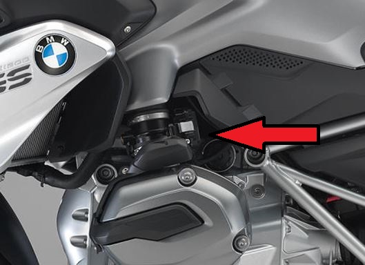

Des Weiteren macht meine Geräusche wenn ich die Zündung einschalte. Ist ein Dauergeräusch aus dem Kasten über dem Einlass. Auch das hat meine 2013er nicht gemacht. Oder deutlich leiser das es für mich nicht so aufdringlich zu hören war.
