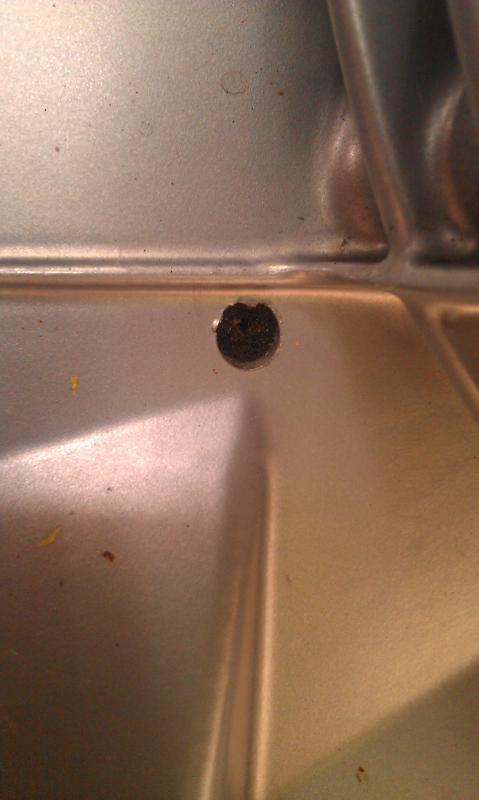

Wie die Überschrift schon sagt (fragt...) für was ist das Loch, ca. 5-6mm Durchmesser, links vor dem Zylinder im Motorgehäuse?
Seit meiner Einfahrinspektion habe ich dort einen leichten Ölfilm. Nicht viel, aber sichtbar.

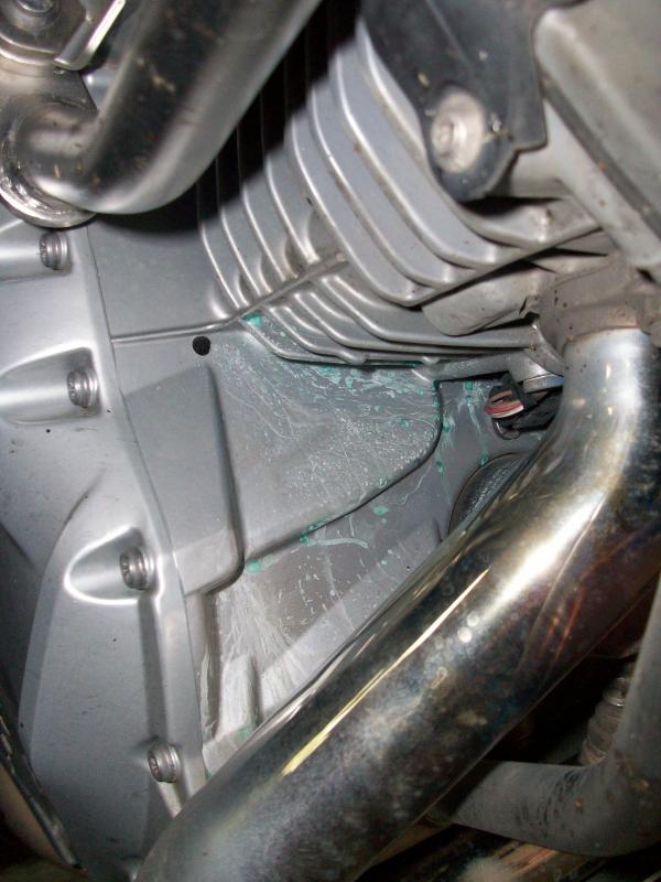

Genau an dieser Stelle kommt bei mir die blaue sappe raus und verteilt sich dann. Wie auf dem Foto schön zu erkennen ist.
Nur wo kommts her?

das blaue ist frostschutz. also stammt das vom kühlwasser.
bmwandi
02.06.2013
146
86485 Biberbach
1200 GS Lc / KTM525EXC / Moto Guzzi Le Mans 3
War mir fast klar, aber wo enden die ganzen Entlüftungen, das Loch ist mit einem Schaumgummipropfen verschlossen. Hat jemand eine Ahnung wo überschüssiges Kühlwasser oder Motoröl hinwandert. Früher gabs da irgendwelche Schläuche die einfach unten raushingen.
Oder schwitzt Sie einfach weil ich das komplette Drehrzahlband zwischendurch nutze?

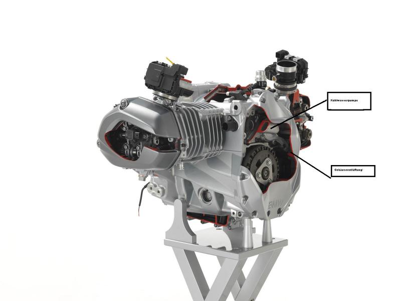

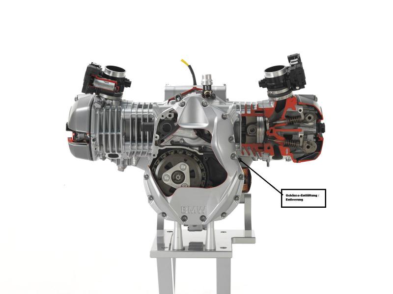

Also, ich habe mal bei meiner LC nachgeschaut.
Die Bohrung scheint eine Gehäuseentlüftung /Entlastungsöffnung zu sein welche mit einem Schaumgummi/-Moosgummi-pfropfen verschlossen ist.
Gemäß den beigefügten Bildern scheint die Öffnung oberhalb der Kupplung, im Bereich der Wasserpumpe gesetzt zu sein. Die Kupplung und damit das Motoröl sind vom Gehäuse her zur Wasserpumpenkammer abgeschlossen. Die Wasserpumpe befindet sich in einem ebenfalls geschlossenem Kreislauf innerhalb dieser Gehäusekammer.
Da diese Kammer je nach Betriebszustand abkühlt oder sich erhitzt wird die darin befindliche Luft sich ausdehen/zusammenziehen müssen und benötigt daher eine Öffnung zum Atmen um nicht Innendruck auf das Gehäuse auszuüben. Sollte nun das Kühlwasserpumpengehäuse/Flanschfugen undicht sein, so könnte m.E. Kühlwasser in die Gehäusekammer eintreten und aus der Entlüftungsöffnung abfliessen..
Dies ist jedoch nur meine Auffassung...vielleicht ist hier im Forum ja ein BMW'ler welcher die Vermutung bestätigen oder entkräften kann ?

Also mit Wasser habe ich es noch nicht besprüht, hatte aber den Schaumgummistopfen draußen. Der war ölig und so rot wie das Motorenöl, zumindestens das was man ausdrücken konnte.

ich habe zwar keine R1200GS LC, aber ich denke das es eine Kontrollbohrung ist um zu sehen ob die Abdichtung zur Motorseite oder Wasserpumpenseite defekt ist. Die Wasserpumpe ist in das Motorgehäuse eingebaut. Zum einen gibt es einen O-Ring zur Motorseite und einen O-Ring zur Wasserpumpenseite. Zwischen diesen beiden O-Ringen ist ein Hohlraum und in diesem Hohlraum ist diese Bohrung. Somit kann man erkennen wenn eine Undichtigkeit vorliegt.Kühlwasser kann sich somit nicht unbemerkt mit Motoröl und umgekehrt vermischen. Das erklärt auch das es bei einem Kühlwasser ist und bei einem anderen Motoröl. Bei unseren Schleppermotoren wird dieses Prinzip auch angewendet. Am besten mal bei BMW anfragen ob es so ist wie ich es beschrieben habe.

Ich hab nachgefragt, Antwort ist wie früher bei der Sendung mit der Maus die erklärung für Kinder, "klingt komisch, ist aber so"
Hinter dem Loch sitzt die Wasserpumpe, die ist von Haus aus undicht, wird aber von alleine Dicht oder nicht, wenn nicht dann neu.
Also beobachten und fertig. Ich werd auf jeden fall nach 2Jahren tauschen. Dann gibts keine Reparaturkosten.
