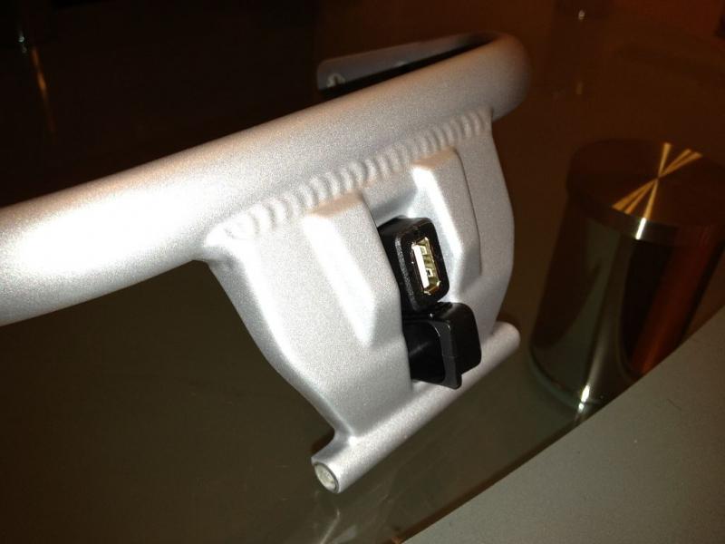

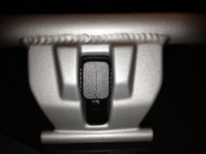

Hi Dirk,
falls es so für Dich auch in Frage lommen sollte....
Ich hab einfach die Steckdose (mit Klappdeckel) mit Kabelbindern einfach unter den Schnabel gemacht.
Das ist zwar Fummelei wenn man da dran möchte.....ist aber doch eher selten der Fall;)

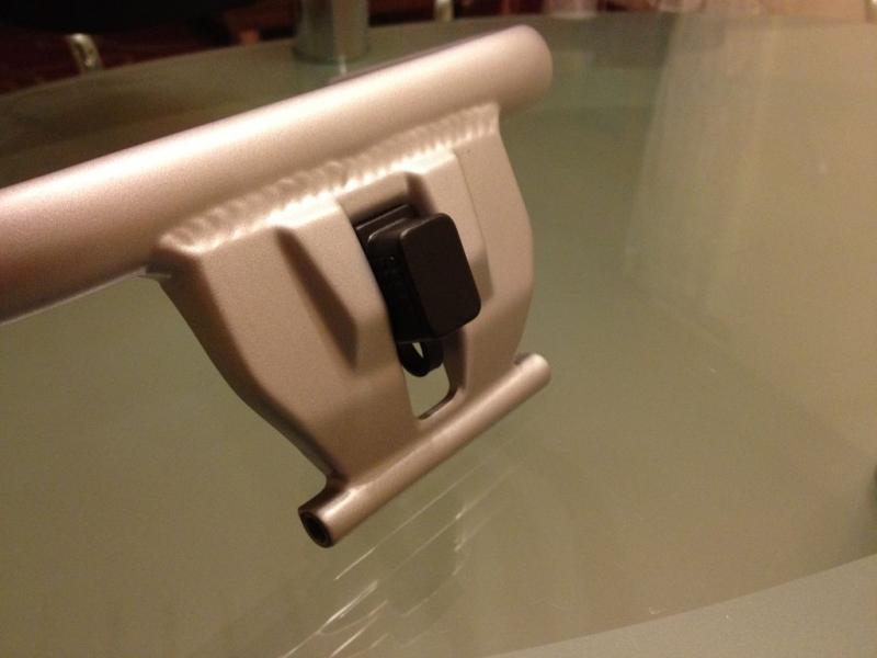

Hallo Dirk
habe bei meiner triple black 2 steckdosen baas von amazon verbaut
nach meiner meinung sollten sie gut zugänglich und sichbar sein
sind mit aluwimkeln an dem bügel fest
gruss reinhold

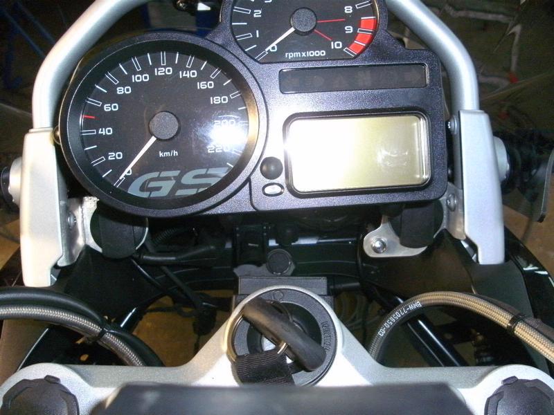

UNTER das Cockpit könnt ich auch gehen.
Das ist ne wirklich gute Idee. Nix beschädigen und trotzdem Steckdose (auch in Gross) machbar.

Bin inzwischen auf dem Trip eine große Dose unter den Instrumenten und eine kleine in der Schnabelbrücke zu montieren.

na als Notsteckdose sicher eine gute Lösung, aber um während der Fahrt Akkus zu laden eher umständlich. Wenn man nicht möchte das das ganze sichtbar ist , ne feine Lösung !

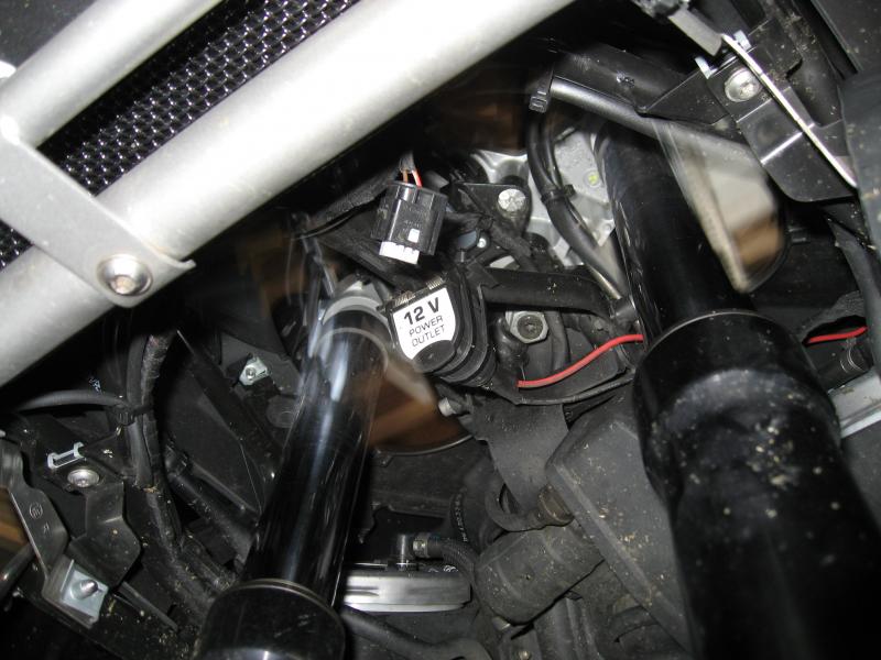

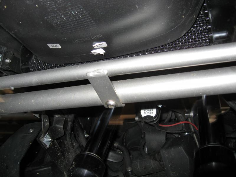

Habe hier die Steckdose gesetzt. Auf'n Distanzalublech geschraubt und dann am Rahmen.
Die kl. Bohrungen dafür, hat BMW gesetzt. Sind schon vorhanden.
Das Blech unten dient für meinen rechten Innen-Stiefelhacken.
Wandert dadurch nicht mehr mit der Schwinge hoch und runter.

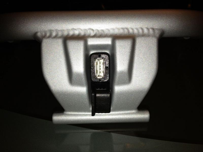

also ich habe einfach eine Wasserdichte USB Steckdose ins Geweih montiert.
